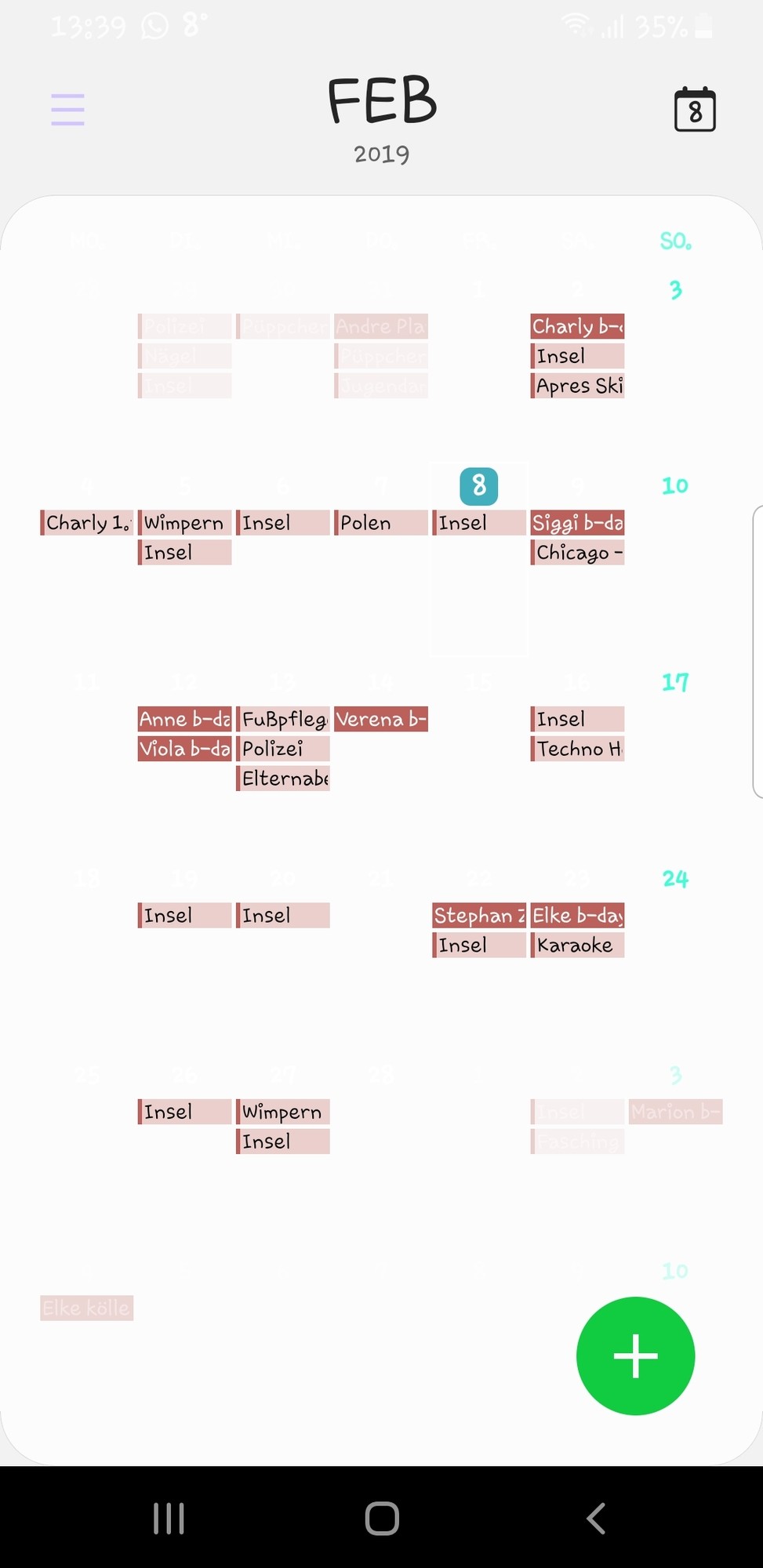

Mein kalender zeigt nach dem letzten Software Update nicht mehr die datumsanzeige,also monatstage an.
Nur lediglich am Sonntag steht die datumszahl .
Wer kann mir helfen?
    Es sieht so aus als würdest du ein Theme verwenden . Das eventuell nicht mehr mit der neuen Oberfläche kompatibel ist.
    Stelle daher, bitte im Theme Store das Standard Theme ein . Dann sollte es eigentlich mit der korrekten Ansicht wieder funktionieren.
    siehe auch hier :
    https://eu.community.samsung.com/t5/Galaxy-S9-S9/S9/m-p/844691
    Hallo mamycharly15,
    kannst du dank Razie wieder alles korrekt im Kalender sehen?
    Hallo L: @mamycharly15,
    vielen Dank für deine Rückmeldung. Super, dass dir L: @Inaktiver_User weiterhelfen konnte. Ich akzeptiere dementsprechend seinen Kommentar als Lösung zu diesem Thread. *:smiling-face:
