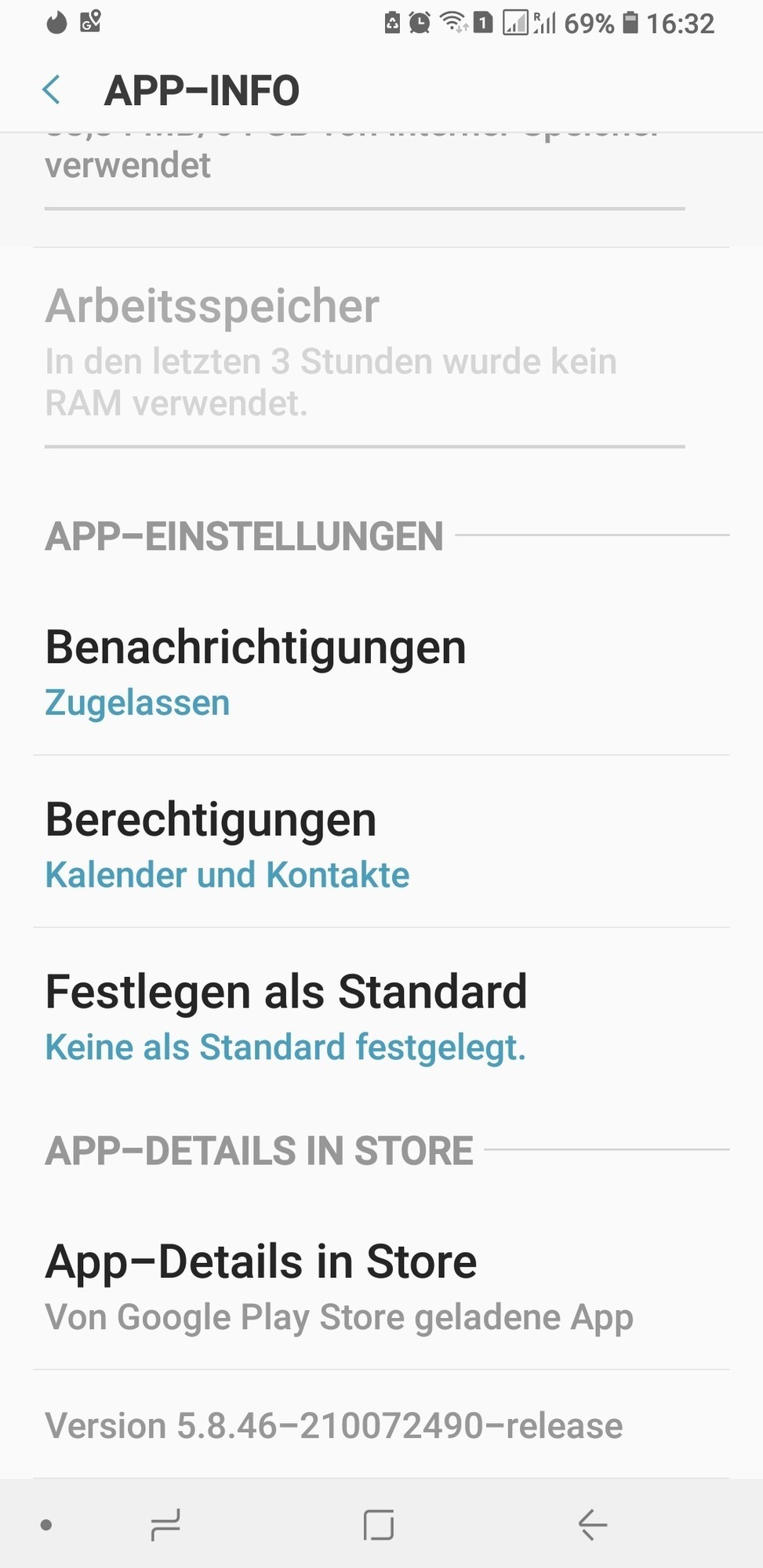

    Welche Version hat die App?
    Bei mir: 5.8.46-210072490-release
    Zu finden bei mir nur über S9+-Einstellungen-Apps-Kalender (mit Google-Kalender-Symbol), dann ganz nach unten scrollen.
    Über die App ist Kalender ganz normal. Also mit allen Daten. Hier die Version.
