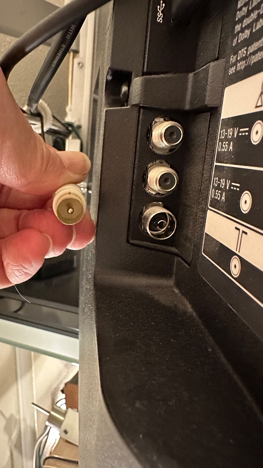

Kabelanschluss an altem TV EE40C77
vielleicht hat jemand einen Tipp ?
Ich kann am TV keinen Anschluss für das Antennenkabel finden . ANT-IN Buchse passt der Stecker des Antennenkabel nicht . Gibt es da evtl einen Adapter ??

Mach doch mal bitte ein Foto von der Buchse und stelle das hier ein. Auf den Samsung Seiten findet man im Downloadbereich übrigens eine Bedienungsanleitung zu den TVs.
Man braucht einen Adapter zum Anschluss des Antennenkabels.
Ich verwende seit Jahren diesen Artikel. Sollte man eigentlich auch bei MM/Saturn bekommen.
BINGFU Koaxial Antenne Adapter Koax-Stecker auf Koax-Stecker, Koax-Stecker auf Koax-Kupplung Adapter 2 Stück für Antennenkabel, Satellitenkabel, Koaxialkabel https://amzn.eu/d/iSi5qBT
ok...dann bestelle ich das Teil mal bei Amazon
Danke für die Unterstützung !

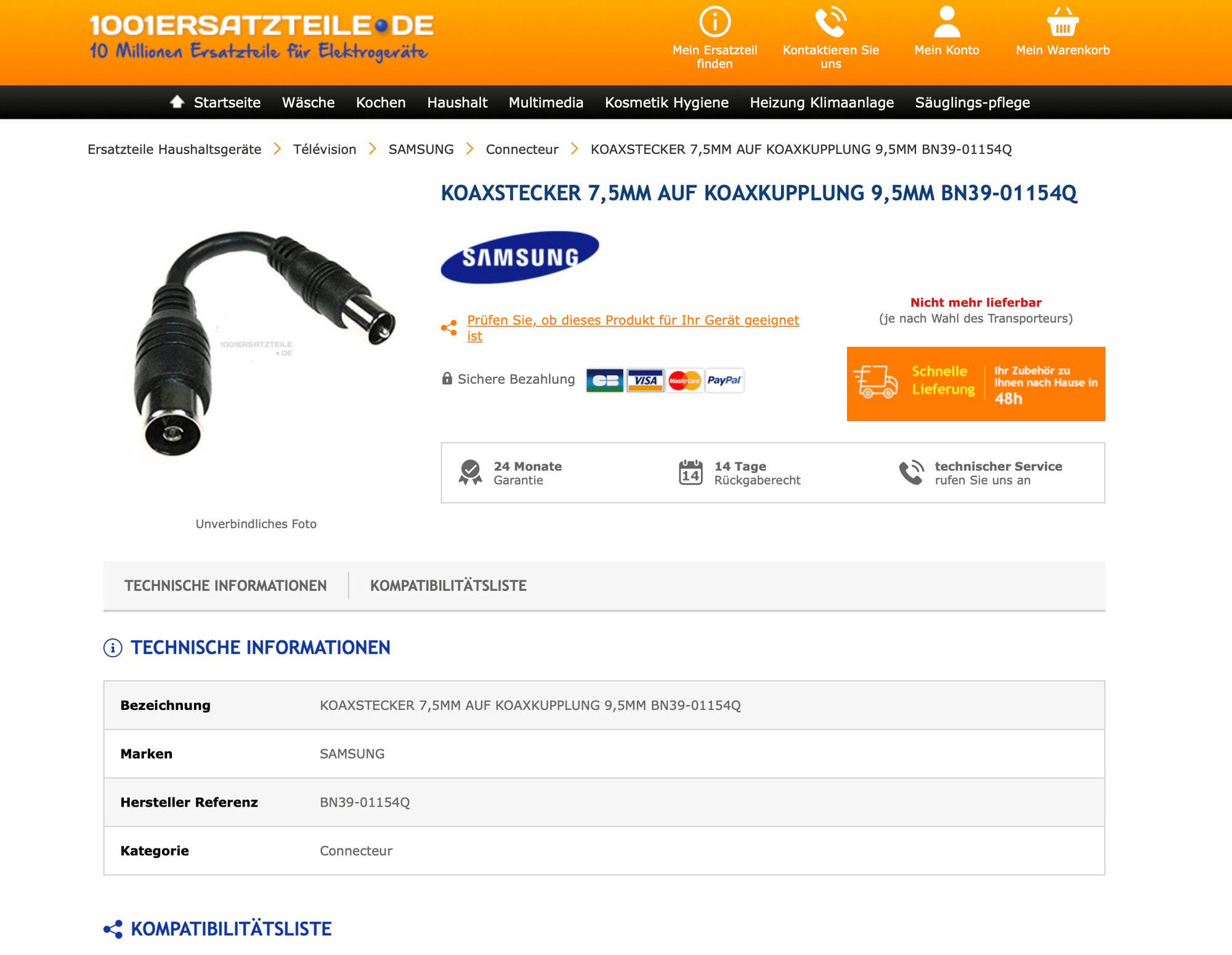

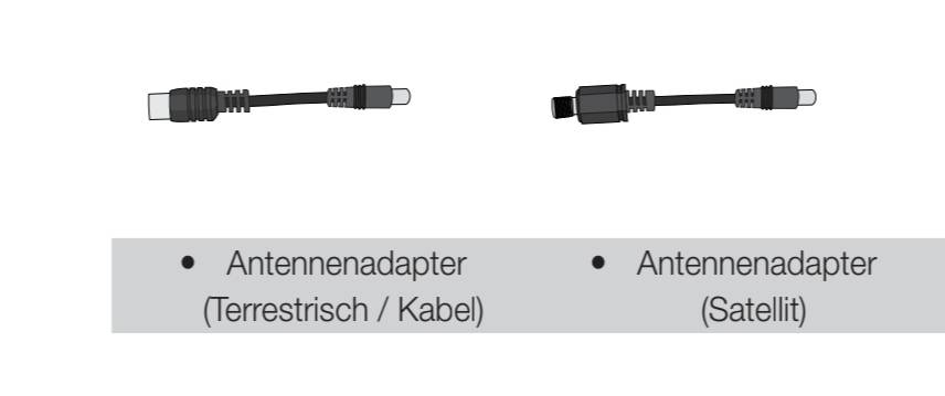

So wie angeregt mal ein Bild vom Antennenanschluß des TV und vom Stecker des Antennenkabels zu machen, ist vermutlich zu schwer. Vermutlich haben nur Wenige diesen Fernseher und können sich deshalb nicht vorstellen, wo das Problem liegen soll. Die Allermeisten werden wohl ganz normale Fernseher mit den Standardanschlüssen haben. Ein Bild könnte z.B. so aussehen ...
Auf einem Bild ist das nicht zu erkennen. Der Anschluss sieht aus wie ein normaler antennenanschluss ist aber kleiner im Durchmesser. Samsung hat da bei diesem tv was eigenes kreiert und einen Adapter dazu gelegt. Siehe Bild weiter oben. Problem ist dass es das nicht mehr gibt. Nirgendwo
