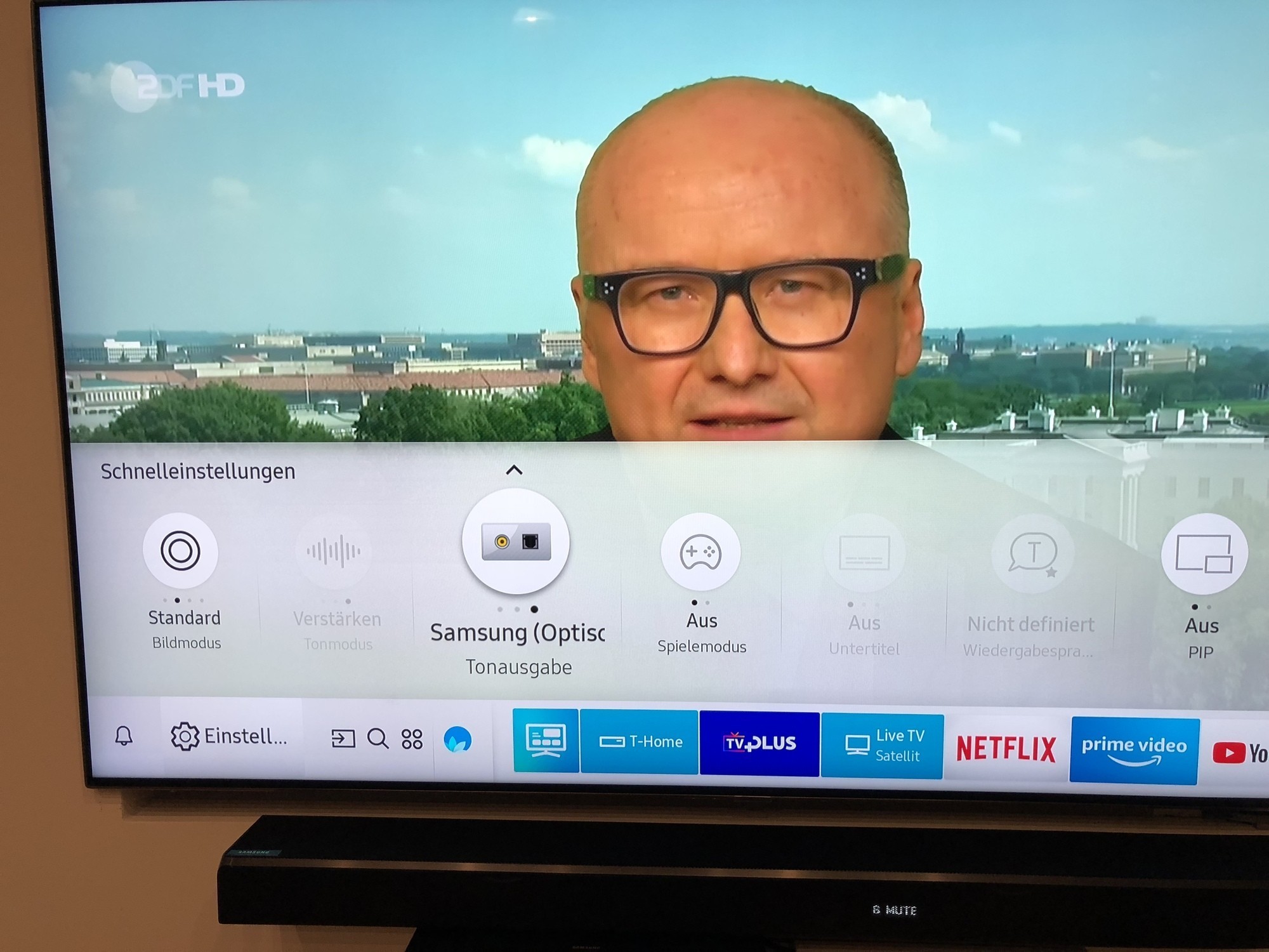

Mit optischen Kabel funktioniert das einschalten, bis jetzt, aber dafür brauche ich jetzt zwei Fernbedienungen zur Sound Auswahl. *1f613.png* Mit HDMI hat diese Funktion die Fernsehfernbedienung übernommen. Professionell sieht anders aus. Ich lass es dabei und akzeptiere den schwarzer Fleck auf einer ansonsten weisen Weste. Irgendwas ist halt immer.
@Haendel schrieb:Mit optischen Kabel funktioniert das einschalten, bis jetzt, aber dafür brauche ich jetzt zwei Fernbedienungen zur Sound Auswahl. Mit HDMI hat diese Funktion die Fernsehfernbedienung übernommen. Professionell sieht anders aus. Ich lass es dabei und akzeptiere den schwarzer Fleck auf einer ansonsten weisen Weste. Irgendwas ist halt immer.

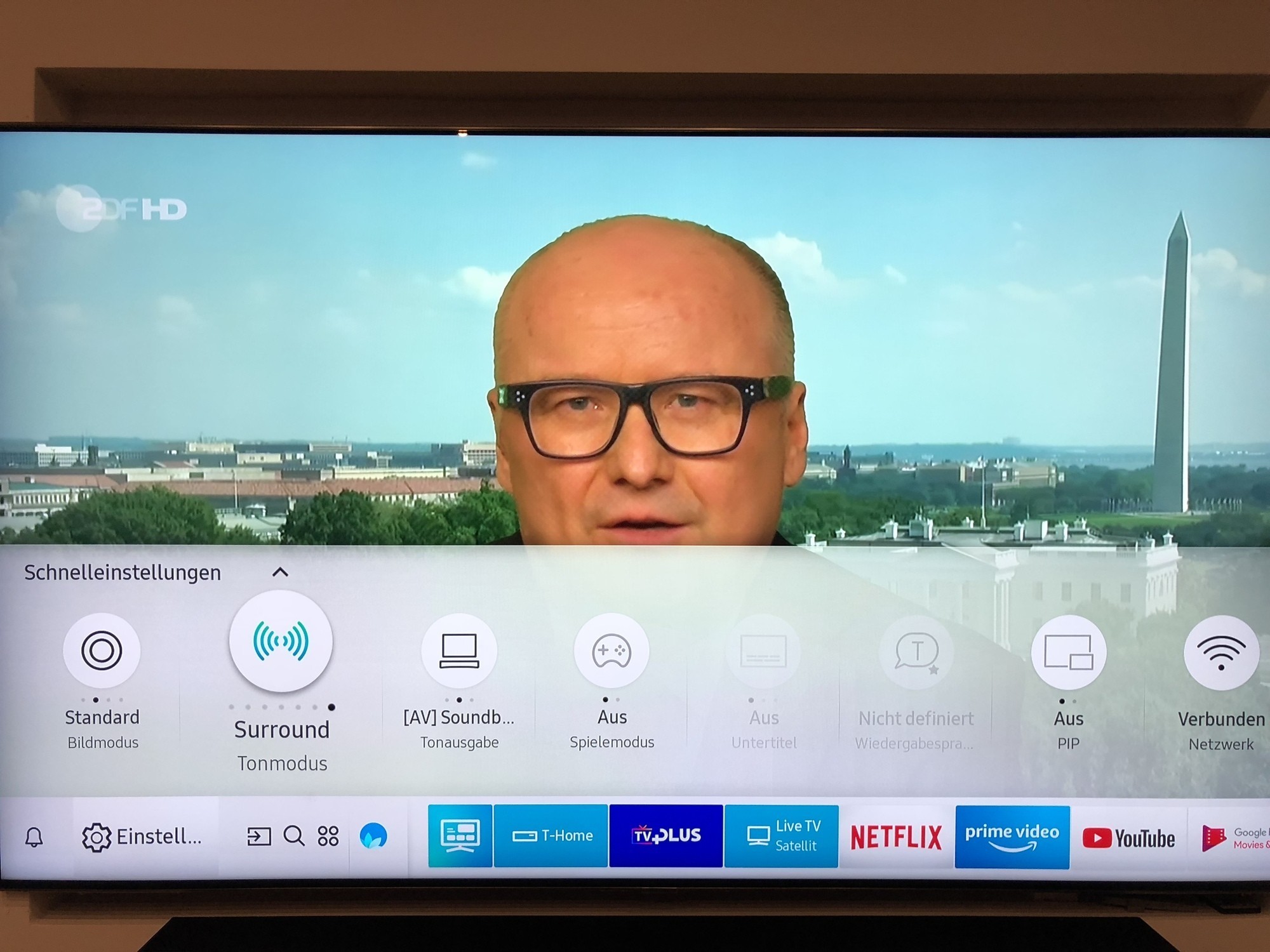

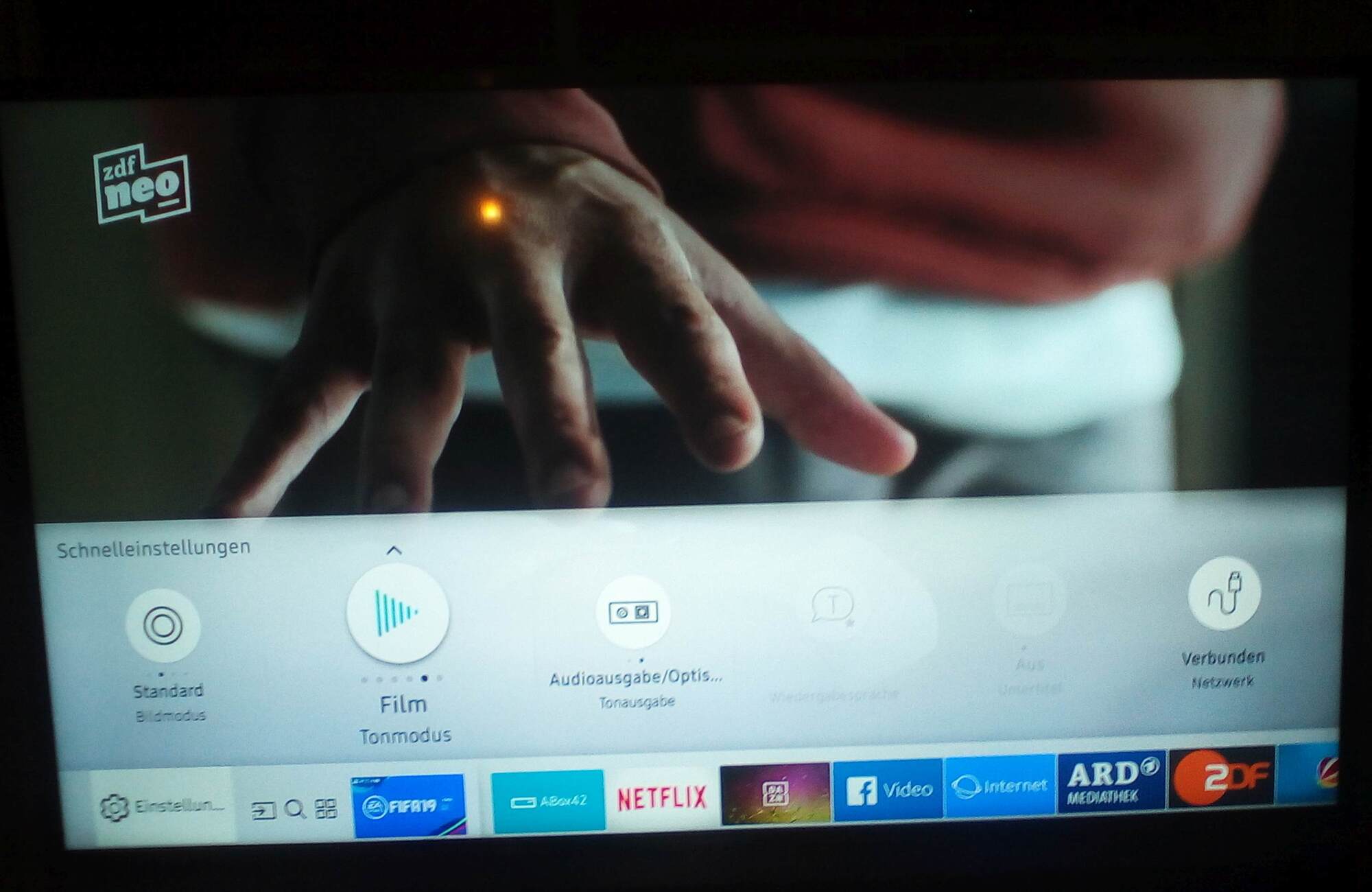

Schön das es soweit erst mal funktioniert. Die Soundauswahl kannst du auch mit der FB des TV machen. Unter Einstellung am TV kommt darüber Schnelleinstellungen, links Bildmodus, daneben Tonmodus, da kannst du umstellen, von Standard, Film, Sport usw.
Kann ich nicht bestätigen. Ist bei optischer Anbindung ausgegraut. Erst bei HDMI wird die Schaltfläche wieder aktiv.
@Haendel schrieb:Kann ich nicht bestätigen. Ist bei optischer Anbindung ausgegraut. Erst bei HDMI wird die Schaltfläche wieder aktiv.
Hast du die Soundbar manuell eingerichtet unter Universalfernbedienung, optische Verbindung und das Modell Samsung M360, dann sollte es wie unten (wie bei mir aussehen). Evtl. HDMI Verbindung noch löschen.
