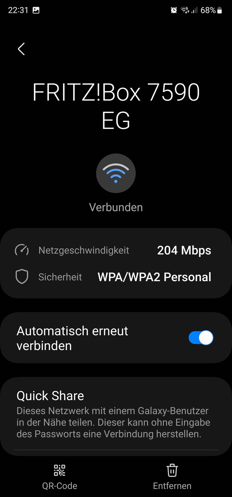

    Das eigentliche Problem ist, dass die Verbindung zwischen Phone und Box aus unerklärlichen Gründen herabgesetzt wird. Von 288 MBit aus 48 MBit. In den Screenshots sieht man den Verlust. Nach 5 min. steht die Zahl bei 48 MBit.

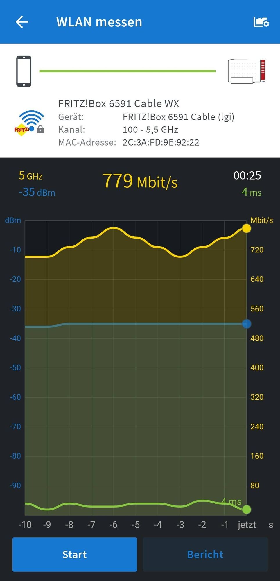

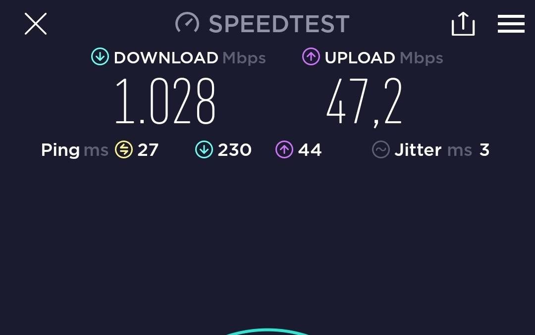

    Bei meinem S22 Ultra und der FB6690 habe ich mit 5GHz WiFi6 bis zu 960 MBit/s. Die Fritz!WLAN App zeigt beim Test ebenfalls bis zu 960 MBit an. Der Download der 4 GB großen Datei Windows 11 von Computerbase ging mit ca. 820 MBit/s über die Bühne. Bis zu 350 MBit habe ich bei 5G.

    Die Geschwindigkeit, die das Handy beim WLAN anzeigt, ist die direkt zum AP und ist meistens sehr ungenau. Einen passenderen Wert bietet zB die fritz.box Oberfläche bei WLAN -> Mesh.
