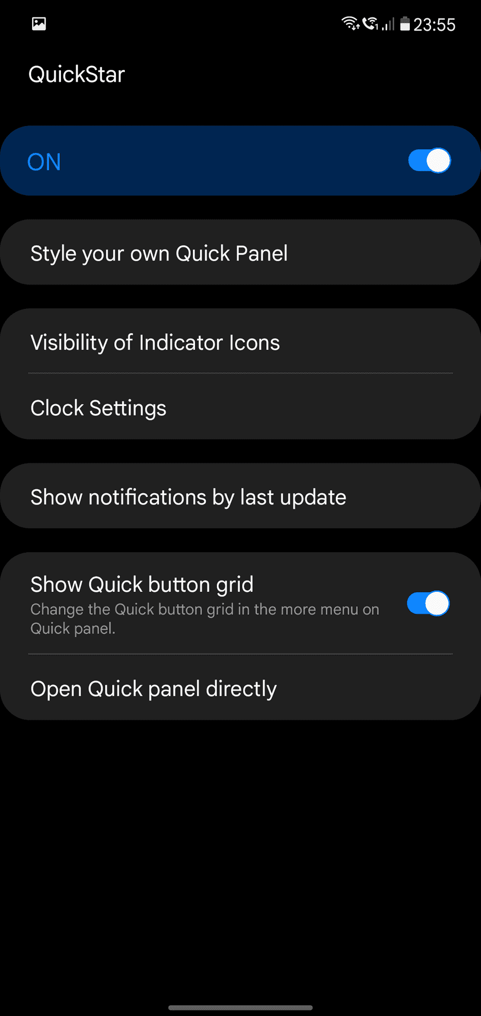

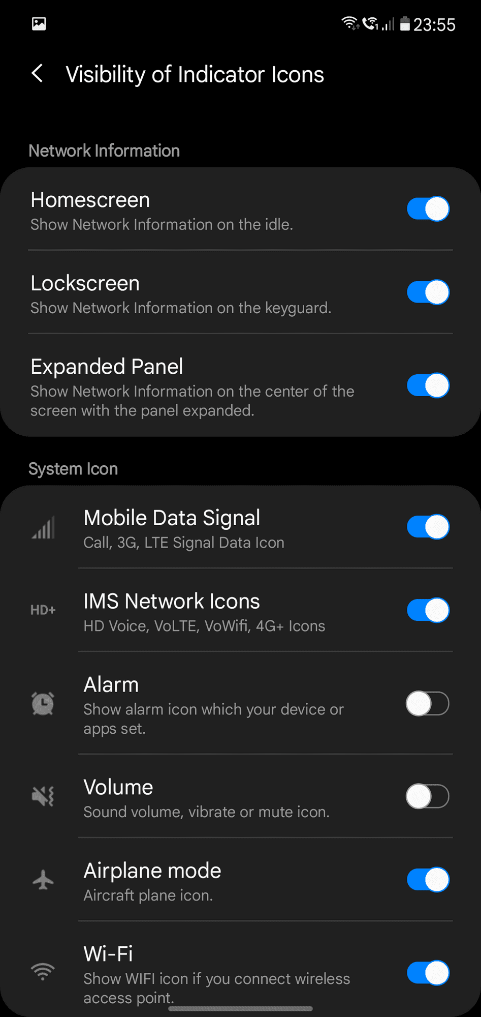

Das kann man mit Good Lock ausblenden, vorausgesetzt dass Good Lock auf deinem Handy funktioniert
Die Erweiterung heißt QuickStar und dort auf Visibillity of Indicator Icons
