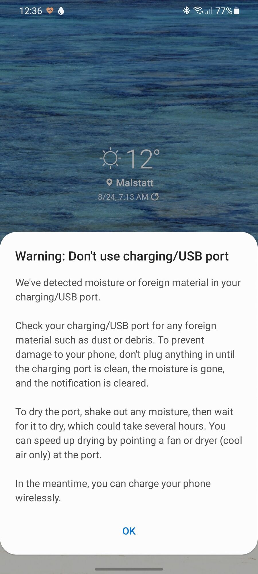

Hello I have a problem start to happened from yesterday,
I did clean the port but the massage keep coming is there anything I can do ?

probiere folgendes ob es hilft: Einstellungen > Apps > die Striche neben "Ihre Apps“ antippen > im Fenster "Systemanwendungen anzeigen" aktivieren > ok > dann "USBSettings" suchen und antippen > Speicher > Daten löschen.
Sonst empfiehlt sich Kontakt zu Samsung aufzunehmen -> Samsung Kontakt | Samsung DE

Please do this:
Turn off your Galaxy S20》 and Turn it again on》exactly where there "Samsung Galaxy S20" take the Charging Cable on your Phone.
I hope this will work.

gemeint ist schon "Daten löschen", aber Du kannst zuerst es mit "Cache leeren" versuchen. Hinweis noch: nicht in allen Fällen half das Zurücksetzen des USB-Ports. Dann wäre doch der Kontakt mit Samsung zu empfehlen -> Samsung Kontakt | Samsung DE oder auch der Remote-Service -> Remote-Service | Samsung Deutschland Dieser kann über die Members-App > Hilfe holen > Schnelle Hilfe > Remote-Service angefordert werden (Aufspielen eines Remote-Tools erforderlich).
