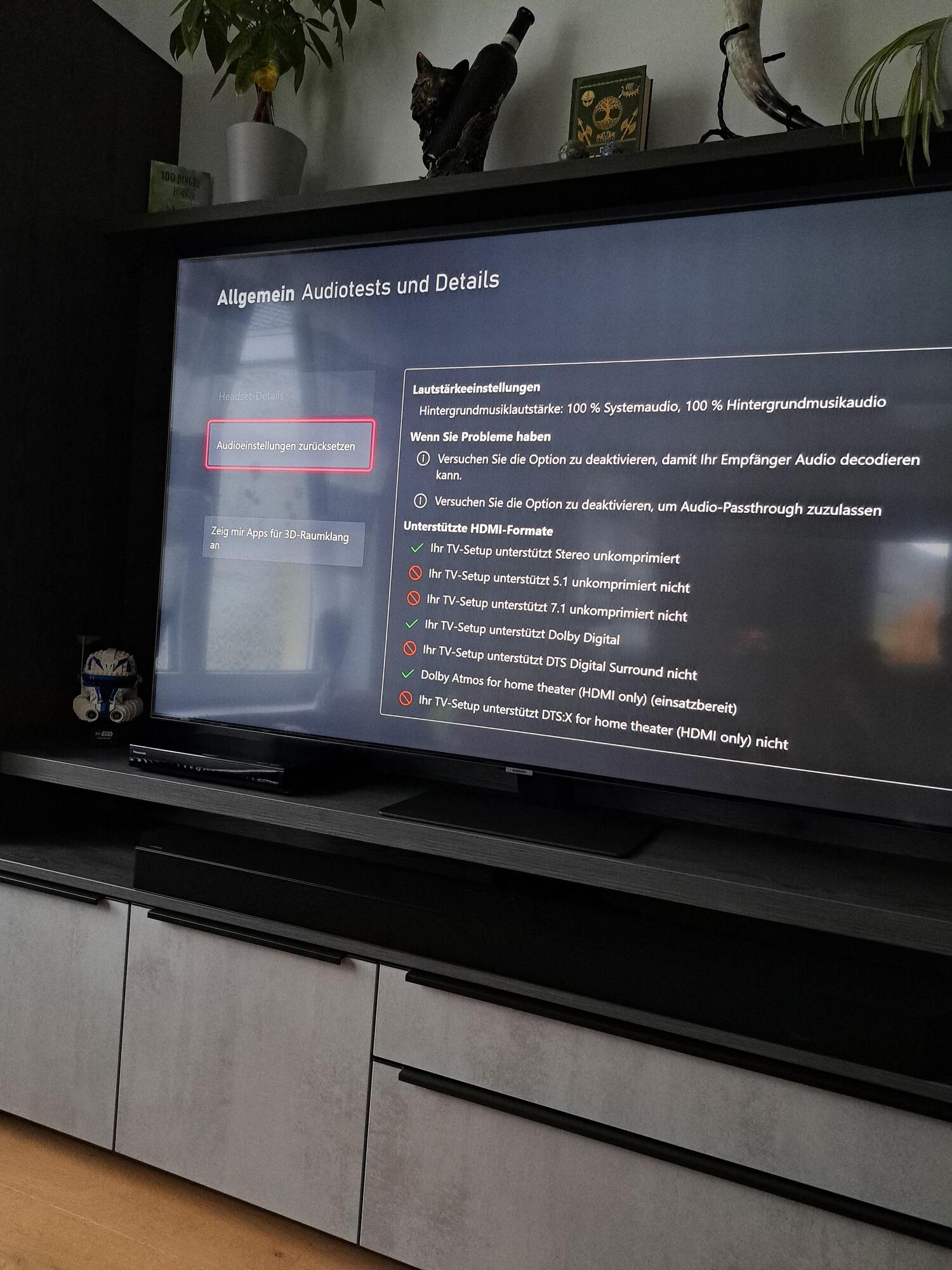

Hallo habe mir die hw-q995gc geholt. Jetzt meine Problem in Verbindung mit der Xbox series x wird nicht alles an Funktionen im Ton Bereich angezeigt. Beides ist über hdmi an meinem qn95ba angeschlossen und die soundbat über den earc Eingang
    Hallo L: @Aquarius93
    Hast du en eArc Modus auf Auto gestellt, und vorallem, nutzt du ein 2.1 HDMI kabel, hab gerade dazu ein Beitrag gepostet- schau da mal rein, vielleicht hilft er dir.
    Aber deine Anzeige passt glaub ich schon so. Das ist bei mir glaub ich genau gleich.
    Lg
    Hallo ja habe die soundbar mit einem hdmi 2.1 Kabel verbunden und den earc auf auto
    L: @Aquarius93 das scheint normal zu sein, aber Stereo 5.1 und 7.1 ist e uninteressant bei deinem Setup.
    Dolby Digital 5.1 und 7.1 werden e unterstützt
    L: @Aquarius93, Samsung TV unterstützen leider kein DTSX  *m:1f615.png*
    Das einzige was du tun könntest, ist die XBOX an die Soundbar hängen
    Lg

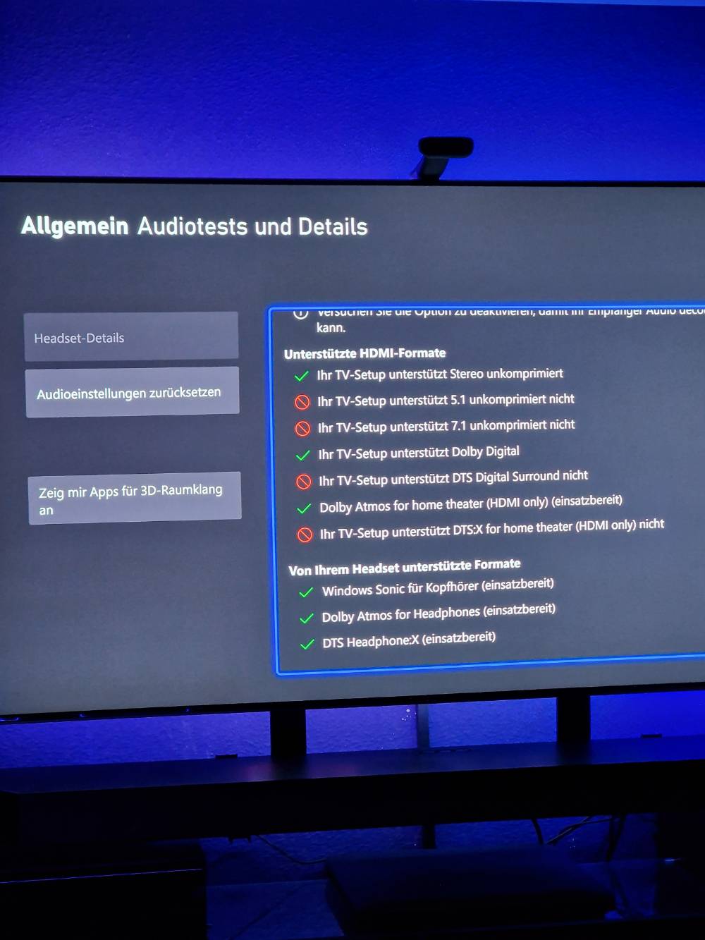

    Also ich hatte zuvor eine HW-K950 und da sah das Setup auf meiner Xbox Series X genauso aus wie bei dir. Jetzt mit meiner neuen HW-Q995GC sind überall grüne Haken. TV ist gleich geblieben der QN95A, von daher kann es bei mir nur am Wechseln der Soundbar liegen, dass jetzt alles von der Konsole unterstützt wird.
    Bist du sicher, dass du ein HDMI 2.1 Kabel hast? Bei mir ist eARC auch auf Auto. Habe allerdings die Konsole an einer Hue SyncBox und diese in der Soundbar. Die SyncBox kann eigentlich auch nur HMDI 2.0, also glaube ich dass es nicht mal daran liegt. Ich würde einfach mal testen und die Konsole direkt in die Soundbar anstöpseln.
    Hast du die xbox an der soundbar oder an dem Fernseher angeschlossen ?
