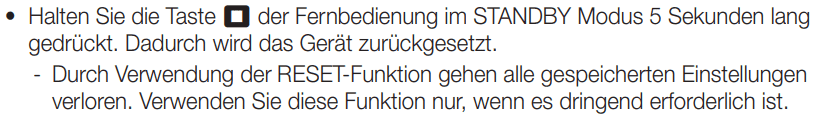

Führe bei deinem Soundsystem mal einen Reset durch.

hast du denn nach dem Stromausfall schon einmal deine Samsung HT-J5550 auf die Werkseinstellungen zurück gesetzt und dann neu mit deinem Fernseher verbunden?
