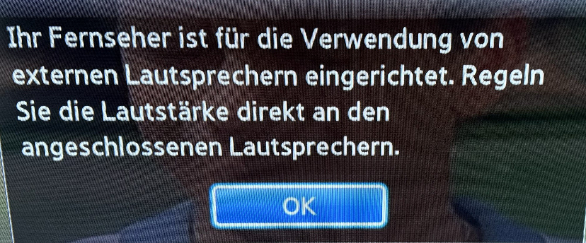

  • Hi@all, frohes neues 2024 *m:1f942.png**m:1f37e.png*!!
  • Ich habe mein Samsung TV  Model: UE65F6470SSXZG mit einer Samsung Soundbar via LWL angeschlossen und nutze eine Universal Fernbedienung.
  • Es funktioniert alles wunderbar.
  • Nur sobald ich laut oder leiser mit der Original TV Fernbedienung  oder mit der Universal Fernbedienung mache kommt die Meldung:  „Ihr Fernseher ist für die Verwendung von externen Lautsprechern eingerichtet. Regeln Sie die Lautstärke direkt an den angeschlossenen Lautsprechern.
  • Ich finde einfach nicht wo man Hinweismeldungen deaktivieren kann.
  • Es ist jetzt nicht „so“ schlimm. Die Meldung verschwindet auch nach ca. 5sec oder ich drück sie gleich weg.
  • Wo kann man Hinweisfenster beim Samsung TV  Model: UE65F6470SSXZG
  • deaktivieren?
  • Hab schon alles im Menü durchsucht und geGoogelt und finde immer nur Sachen zu wie deaktiviere ich Werbung.
  • Ich rede nicht von Werbung, das konnte ich bereits deaktivieren!!
Vielen Dank vorab!!!
Das Problem ist, dass bei der Übertragung per optischem Kabel nur die Tondaten übertragen werden, keine Informationen zu Lautstärke oder ähnliches. Man kann also die Lautstärke nicht vom TV aus ändern. Darauf weist die Meldung hin.
Bei HDMI-ARC werden zusätzlich zum Ton auch Steuerbefehle vom TV an die Soundbar übertragen, z.B. Lautstärkeänderungen oder auch aus-/einschalten. Dies passiert dann mit der normalen TV Fernbedienung.
ARC heißt Audio Return Channel und bietet die Möglichkeit den Ton zurück zur Quelle zu senden. Die ARC-Funktion sendet Fernsehton von einem HDMI-Eingang des Fernsehers über ein HDMI-Kabel an ein AV-Gerät (einen AV-Verstärker oder eine Soundbar usw.).
Dafür reicht ein normales 4K HDMI Kabel.
Natürlich muss die Soundbar einen HDMI Anschluss haben.
 Hey Tabru, du bist eine Rakete *m:1f680.png* *m:1f37e.png*
Es hat geklappt Wahnsinn!!!
1000 DANK!!!!

Sobald mit OK Bestätigt wird müsste es Verschwinden
Wenn diese Meldung kommt ist eigentlich bei der 1 Einrichtung oder wenn der Strom weg war (Verbindung Verloren wurde )
Die Meldung kommt, weil 1. eine Soundbar per optischem Kabel angeschlossen ist und 2. die TV-Lautsprecher aus sind, bzw. externe Lautsprecher in den Einstellungen ausgewählt sind.
In dieser Konfiguration kann die Lautstärke normalerweise nicht mit der TV Fernbedienung geändert werden, sondern nur mit der Fernbedienung der Soundbar. Also genau das, was die Meldung sagt.
Anders wäre es bei einer Verbindung der Soundbar per HDMI-ARC. Dann kann die Lautstärke mit der TV Fernbedienung geändert werden.
Hi@Tabru, danke für deine Antwort.
Wenn ich die Soundbar via HDMI anschließe und die TV-Lautsprecher deaktiviere, also der Sound kommt über die Soundbar besser rüber.  Kommt da die Meldung nicht mehr?
Gibt es einen Unterschied zwischen HDMI-ARC und normalem HDMI?
1000 DANK!!!!
true
Freut mich. Viel Spaß damit.
