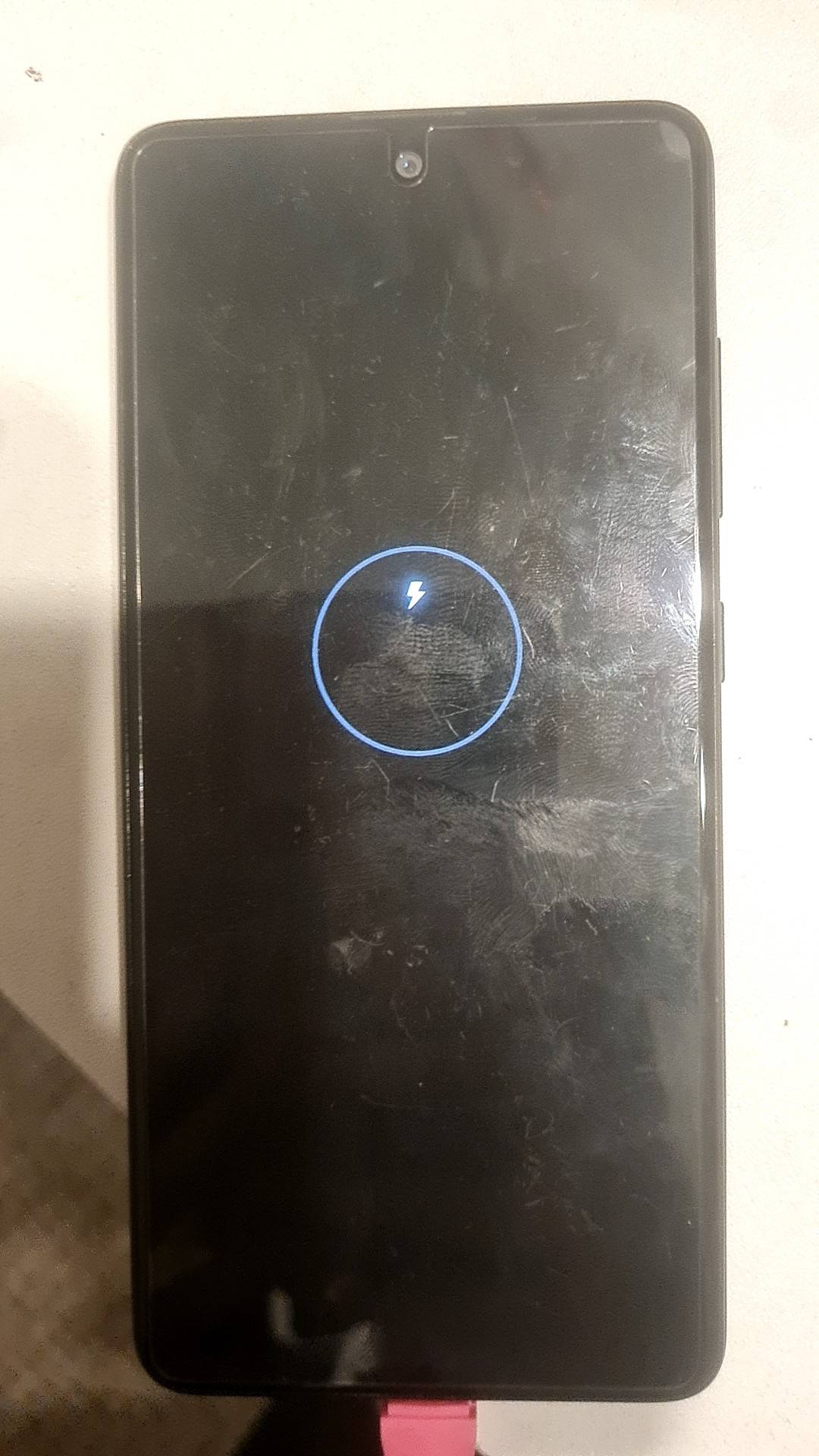

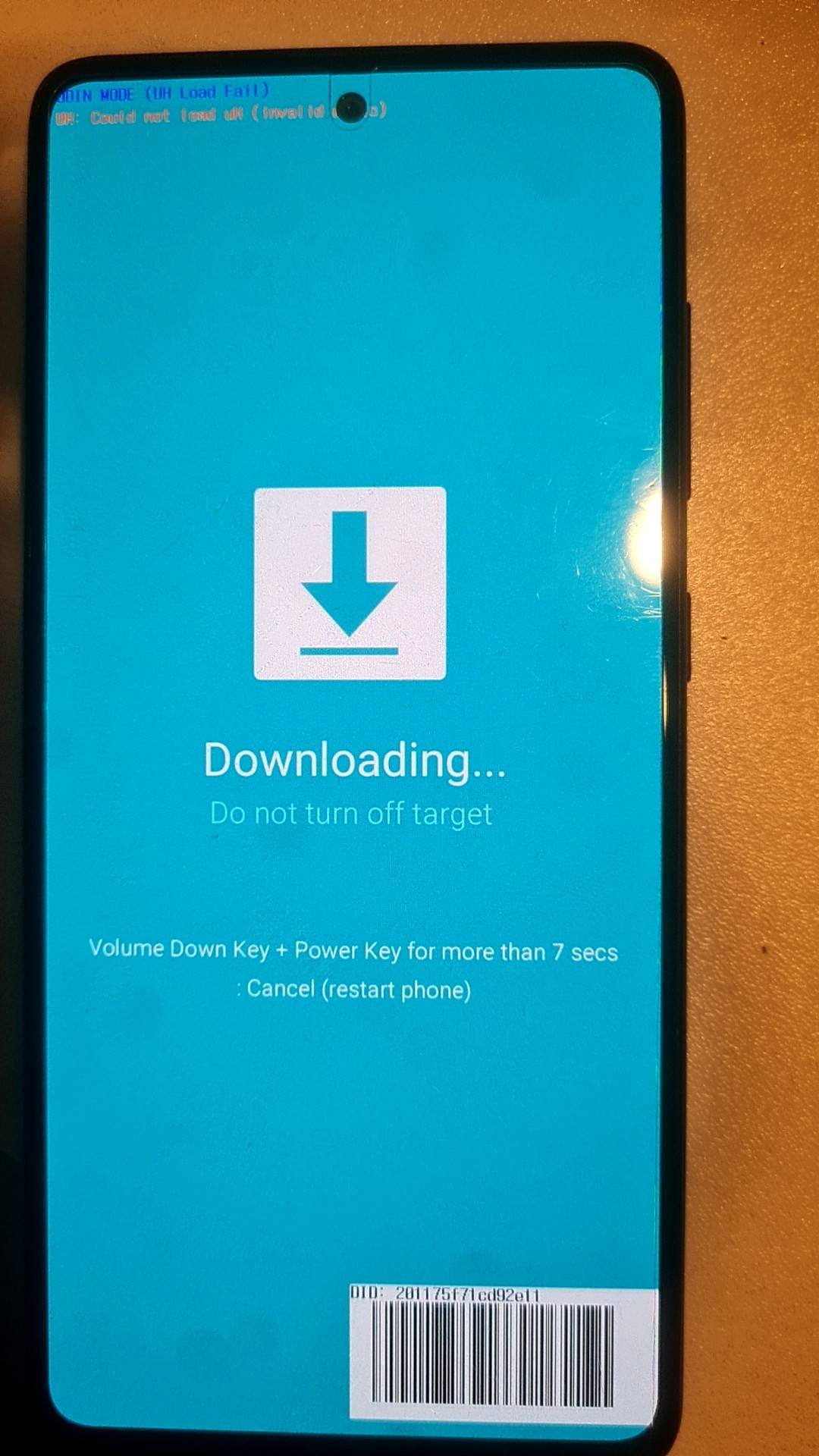

Mein Handy ist einfach ausgegangen und nicht mehr an, heute hat es mir dies angezeigt. Ich habe die Tasten gedrückt und jetzt zeigt es dass an, was mir schon seit Samsag angezeigt wird. Ich bin wirklich verzweifelt...

    Ich kann es nicht aushalten da es schon aus ist und nicht an geht ich habe es die ganze zeit am Ladekabel

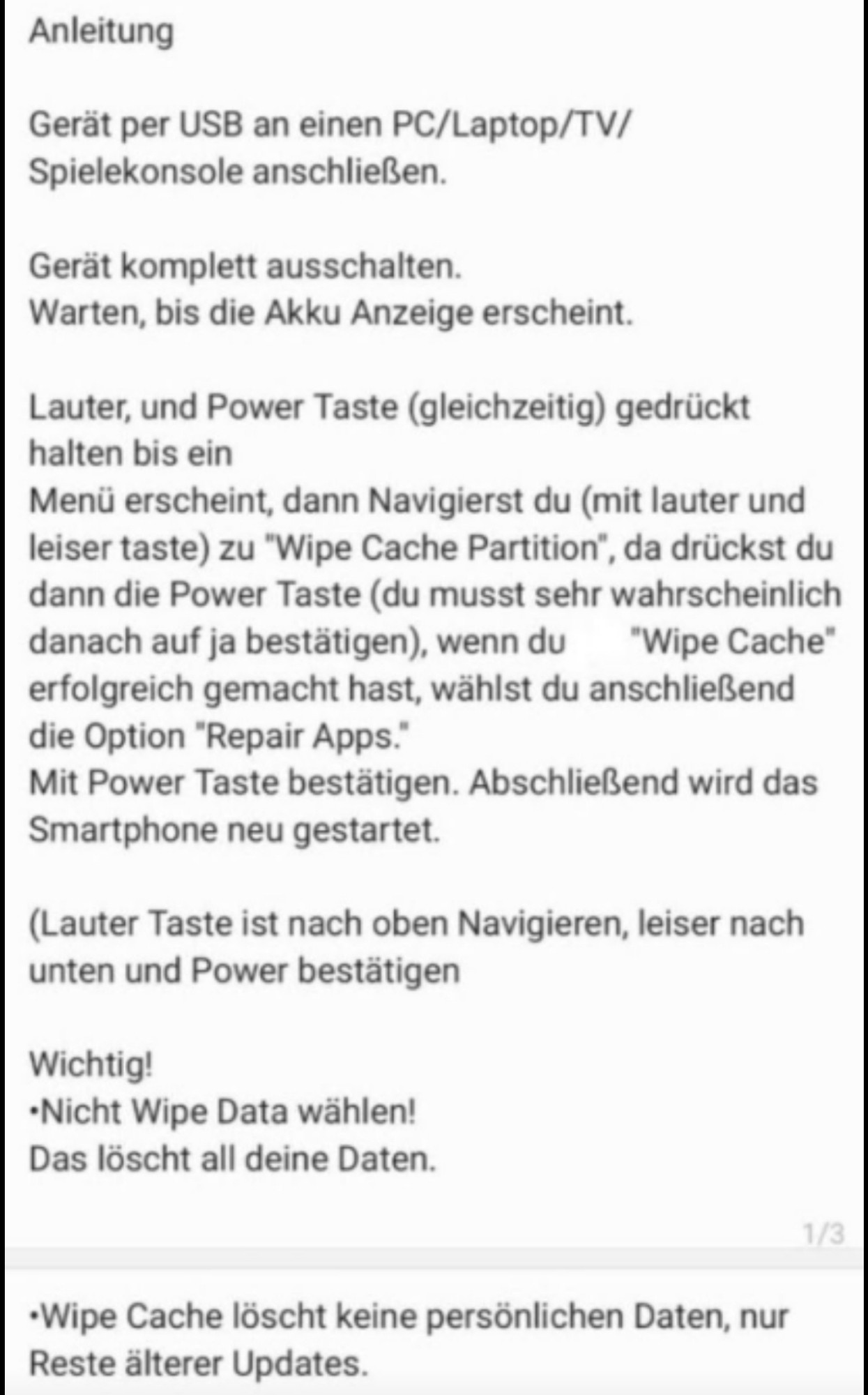

    Schau mal auf dein oberes Bild am linken oberen Rand. Da steht Odin.
    Sind dann meine ganzen daten noch auf dem telefon drauf oder werden sie gelöscht?
    Wie wäre es das zu lesen, was ich dir geschickt habe?
    Nein Daten werden nicht gelöscht, wenn du es machst, wie es beschrieben ist.
    Hast Du denn das versucht, was auf dem Bildschirm steht? Leiser- und Powertaste gleichzeitig für mehr als 7 Sekunden gedrückt halten bis das Gerät neu startet.
    Ich habe es mir durchgelesen aber ich habe bisschen angst
    Musst man es an eins dieser geräte anschließen?
    Ja musst du und musst keine angst haben.

    Nicht laut leise Power, sondern leise und Power für mehr als 7 Sekunden steht da *m:1f648.png*

    kurz erklärt : 'Firmware' ist das Betriebssystem eines Handys.
    Jeder Anbieter hat da zwar ANDROID als Software installiert aber auch seine eigenen Anpassungen. Bei Samsung OneUI genannt.
    Ältere Smartphones, die nicht mehr Updates erhalten, kann man über dubiose Internetseiten trotzdem mit "aktuellerer" Software erweitern. Die sind dann halt so umprogrammiert worden, so dass sie ein aktuelles Android ähnlich sehen.
    Der Hinweis in deinem Foto oben links mit "Odin Mode" ist so eine Software.
    Ist der Neustart einfach so aufgetreten?
    Man kann ja über spezielle Tastencodes (wie dir L: @AndreasTommy gegeben hat) auf die Installationsprogramme zugreifen. Und DAS ist bei dir gerade der Fall.

    ohne andere Sachen gelesen zu haben;
    du bist im download Mode (ODIN Mode).
    Dort kann man per Odin die Stock Firmware z.B aufspielen. Normal kommst die da nur per ADB command rein, oder wenn das Handy mit USB verbunden ist und du Power+leise gedrückt haltest wenns aus ist.
    Einfach leiser +Power gedrückt halten mehr als 7 Sekunden,dann startet das Handy neu (natürlich los lassen, wenn aus dem Menü bist)
