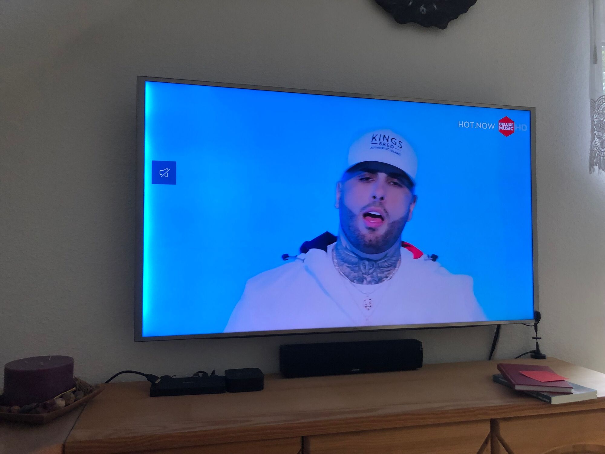

Hallo, ich habe seit etwa 14 Tagen rechts und links am Bildschirmrand ein hellerse Bild von oben nach unten
    Hi
    Was du dort siehst, ist die Beleuchtung für das panel.
    Hast du etwas an den Einstellungen geändert?
    Du kannst deinen TV mal auf Werkseinstellungen zurück setzten.
    Bedenke aber das du den danach neu einrichten musst.
    Gruß tank776
    Du kannst ihn, wie von tank776 angeraten, zurücksetzen oder du drehst zuerst die Hintergrundbeleuchtung herunter bzw. setzt die Bildeinstellungen zurück.
    Bei manchen Nutzer soll es geholfen haben wenn sie die Schrauben an der Rückwand (am Rand) um eine halbe Umdrehung gelöst haben. Ebenso können diese hellen Streifen auftreten wenn eine angebrachte Wandhalterung nicht korrekt passt bzw. die Befestigungsschrauben zu fest angezogen wurden.

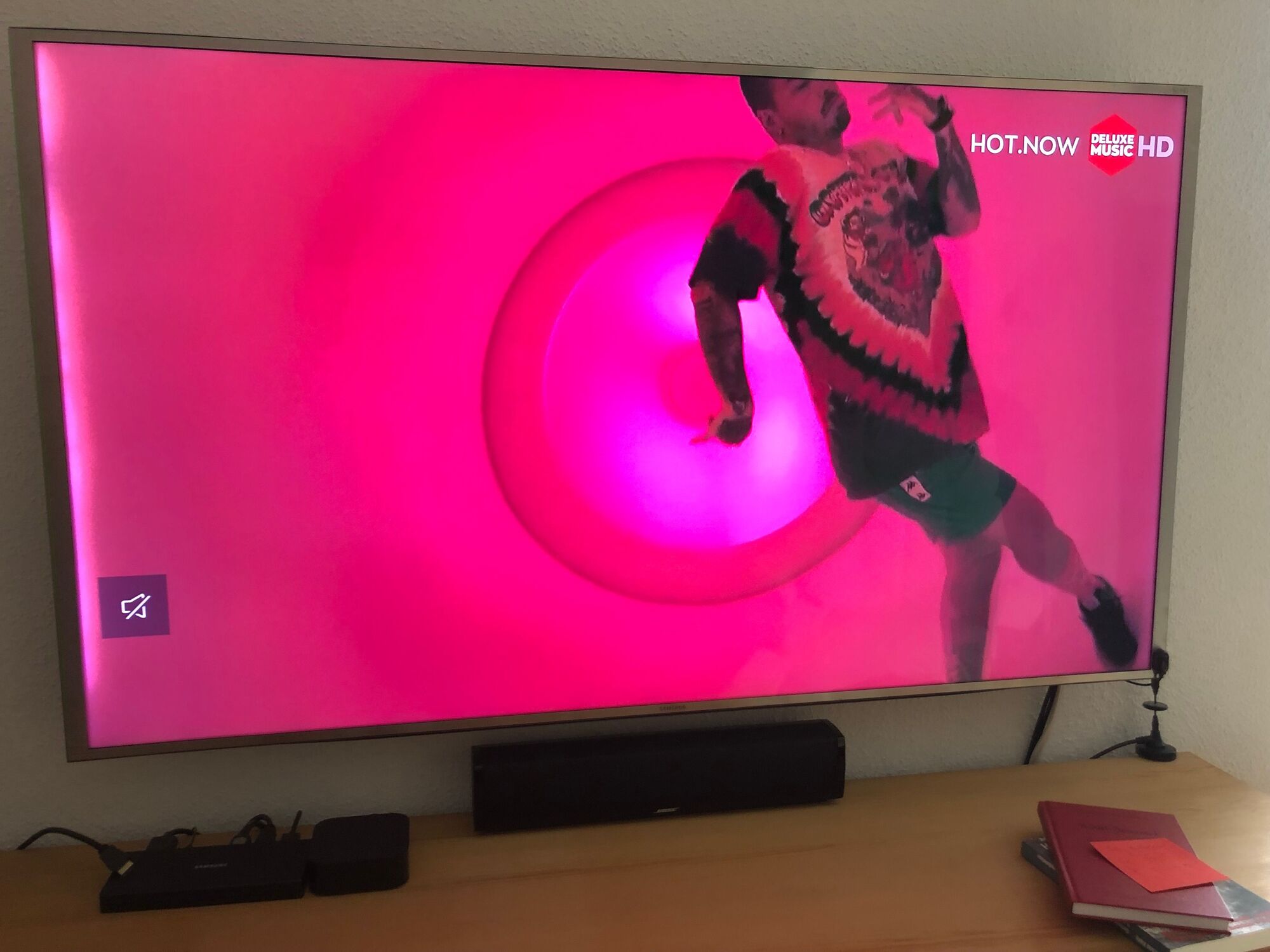

    bei mir schauen diese so aus , hab meinen TV mal zu Reparatur gegeben
    Hallo L: @sumherum1,
    das sieht wirklich nicht gut aus. Gut, dass du deinen TV zur Reparatur gegeben hast. Halte uns gern auf dem Laufenden.

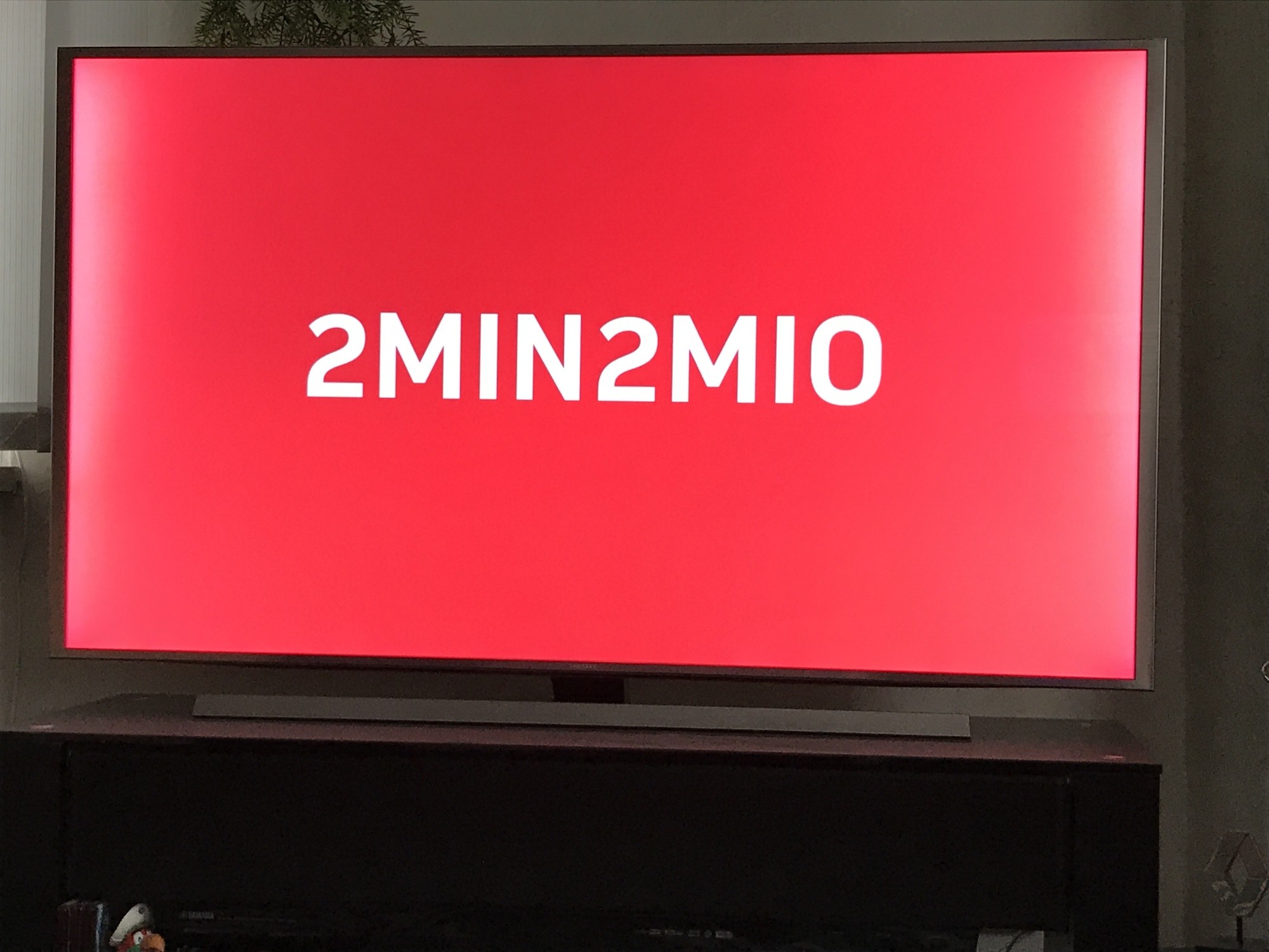

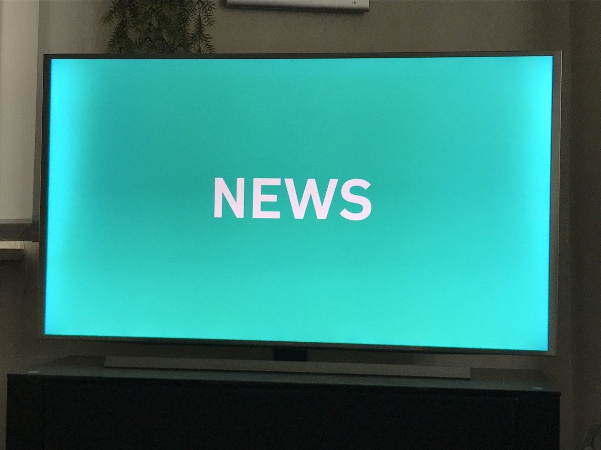

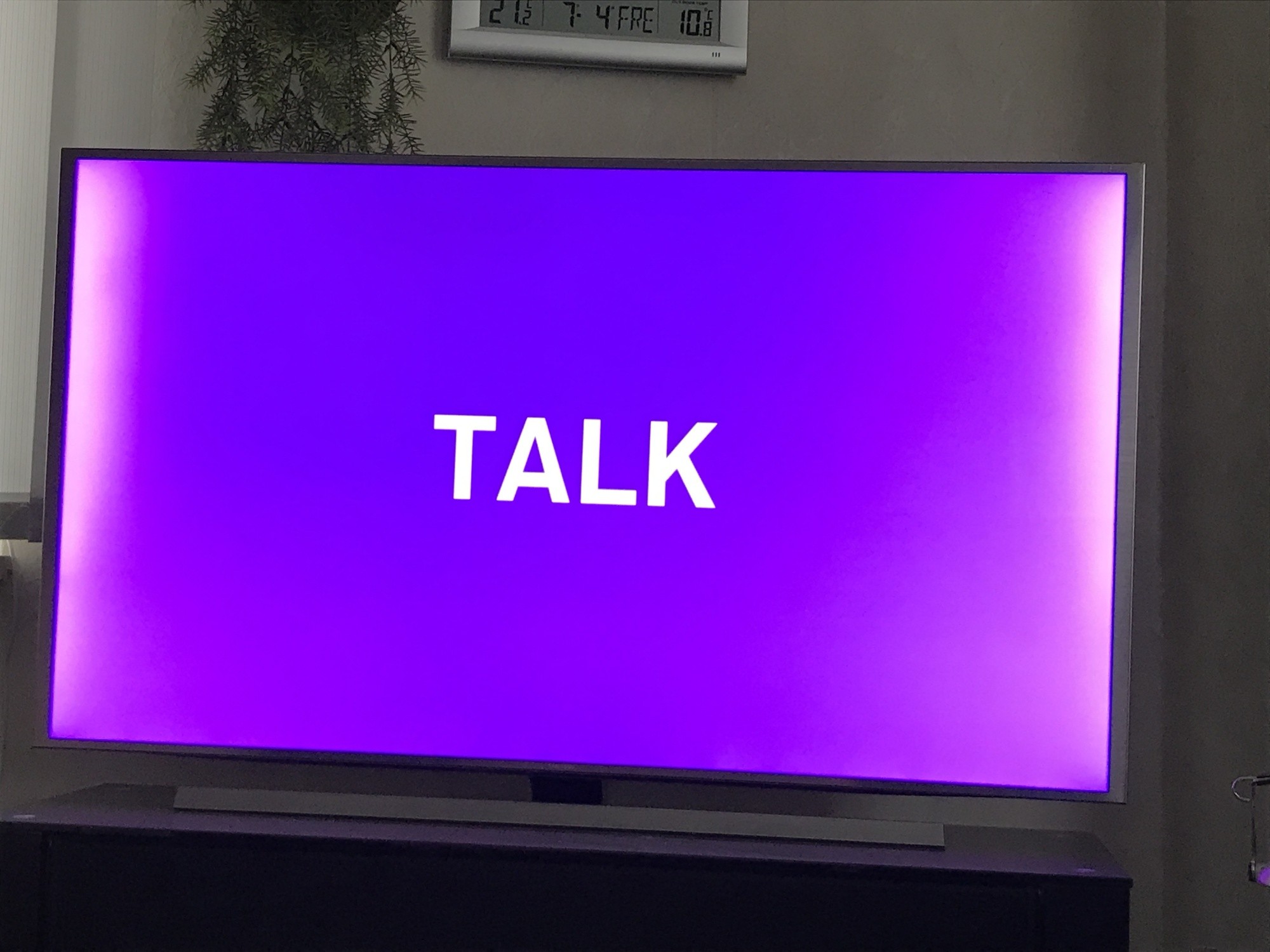

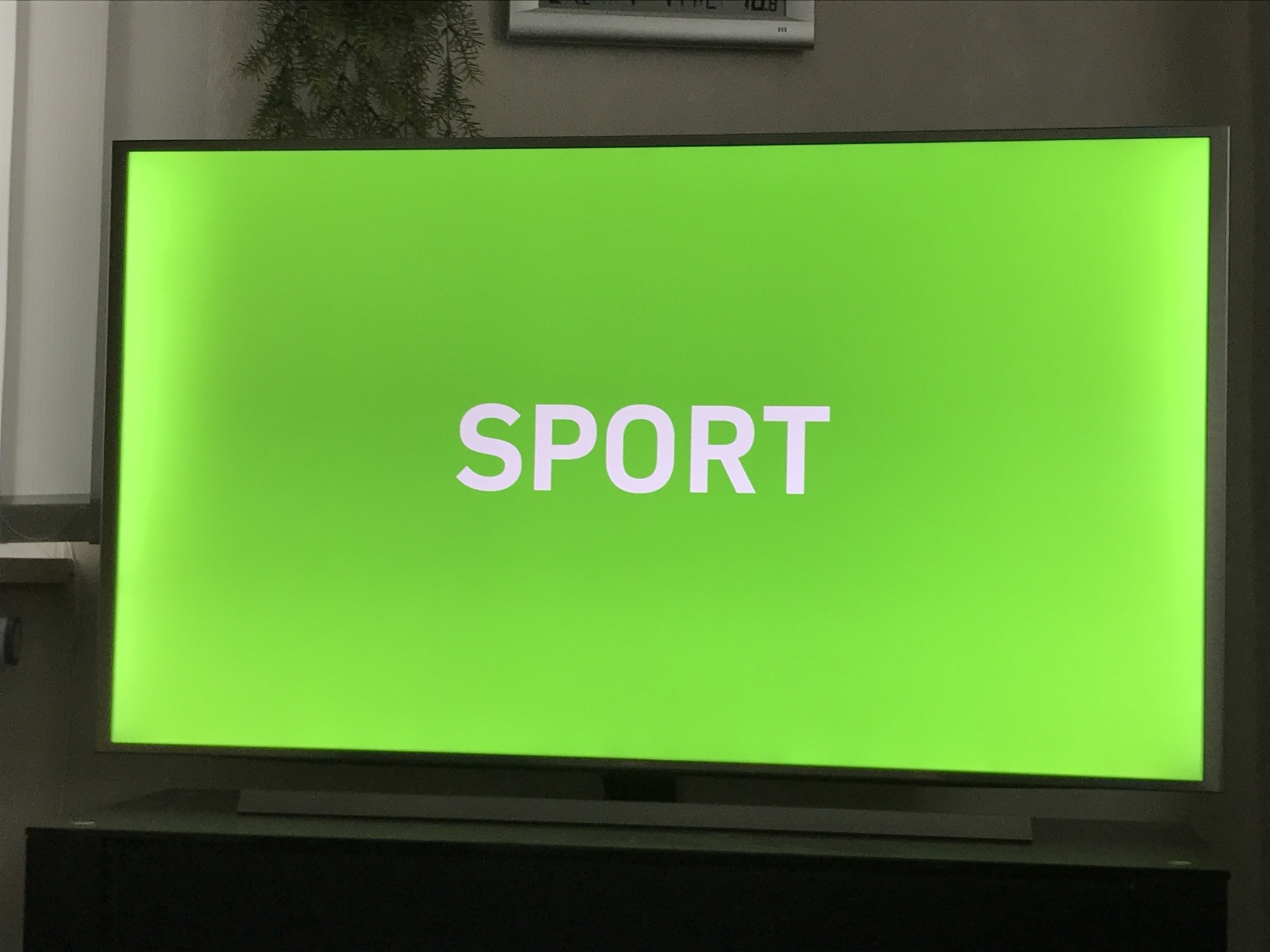

    Mich würde interessieren wo hier die Tolleranz liegt? Das Bild zeigt die linke Seite des TV's. Ich finde der schwarze Streifen von oben nach unten geht zu sehr in den Bildrand rein. Auf der gegenüberliegenden Seite ist dieser schwarze Streifen der sich von oben nach unten zieht (Bildbegrenzung?)...
