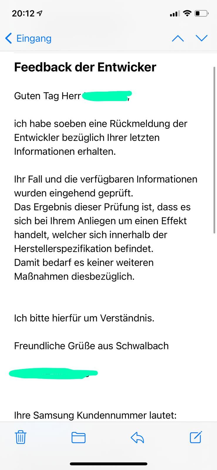

Hiermit eine kurze Info an alle die von dem Dimming Bug betroffen sind: Samsung deklariert den Dimming Bug als Feature des Fernsehgeräts, und wird ihn demzufolge auch nicht Reparieren oder per Update beheben.
Zusätzlich zu den ganzen anderen sperenzchen die das Gerät so macht und hat, rate ich dringend vom Kauf der QLED Fernseher von Samsung ab.
Samsung ist zur "einmal und nie wieder" Marke geworden.
Thread kann geschlossen werden...

Ja das ist das bekannte Dimming Problem. Davon sind sämtliche QLED Fernseher betroffen, auch die R Serie von letztem Jahr, und sogar die 8k Geräte. Es gibt im englischen Forum einen thread mit 250.000 Aufrufen indem es um genau dasselbe geht...
Weiter unten kann man ja an der Mail sehen das Samsung diese Funktion nicht als Problem anerkennt und somit nicht behebt. Mein Gerät geht im Januar zum Saturn zurück, eine Abhilfe wird auf keinen Fall kommen.

Wenn ich diese Antwort vom Service lese, dann macht mich dies traurig und wütend.
Ich besitze sehr viele hochwertige Samsung-Geräte und würde es schade finden, wenn Samsung nicht endlich mal in Sachen Service vom hohen Ross absteigt.
