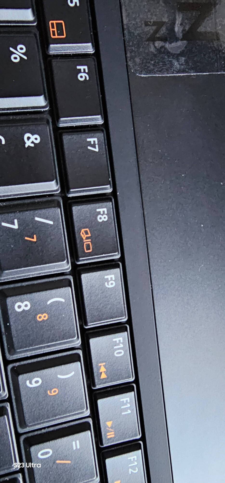

Hallo, schau mal auf deinem Laptop oben bei den F Tasten auf eine Symbol Anzeige für das umschalten auf mehrfach Bildschirm. Drücke die Funktions Taste und die F Taste und dann erscheint ein Menü und die Spiegelung, da kannst du auch auswählen, was wo ausgegeben wird. Bei mir zum Beispiel ist es die F8 Taste.
Viel Erfolg
