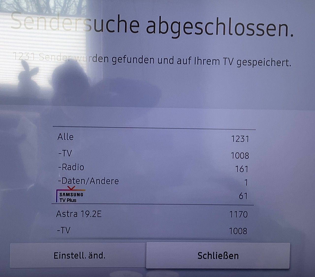

ich habe den Samsung RU7179 und jetzt sind die 6 Monate der kostenfreien HD+ Nutzung vorbei. Ich hatte mir vor dem Kauf schon eine Hd+ Karte mit Modul gekauft. Kann ich diese jetzt benutzen oder muss ich zwangsläufig die integrierte HD+ Karte verlängern?
Vielen Dank schon mal
    Wähle aus der Senderliste doch einfach einen HD+ Sender wie SAT1 HD, RTL HD etc. aus.
    Auf das CI+ Modul inkl. Smartcard wird dann automatisch zugegriffen und der HD+ Sender decodiert.
    Es kann durchaus sein, dass die HD+ Sender nach dem Suchlauf relativ weit hinten einsortiert sind.
    Aber wen du die Liste alphabetisch sortieren lässt, dürften sie aber relativ leicht zu finden sein bzw. über die Suchfunktion.
    Man kann ja dann mit seinen Lieblingssendern noch eine eigene Favoritenliste erstellen oder die Sender in der Liste manuell sortieren.
    Unter den 1008 gefunden TV-Sendern bei dir, werden die HD+ Sender schon zu finden sein...
