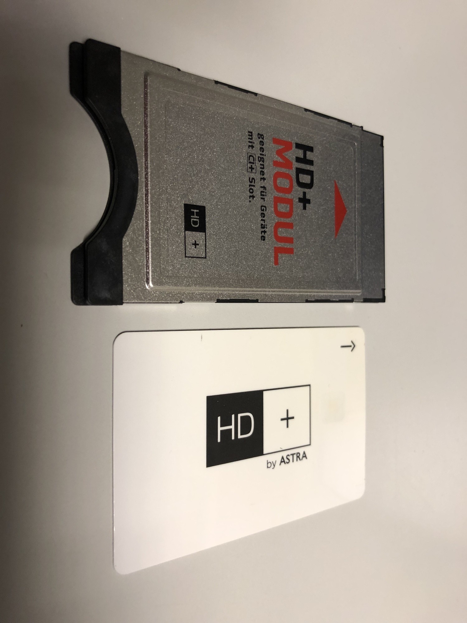

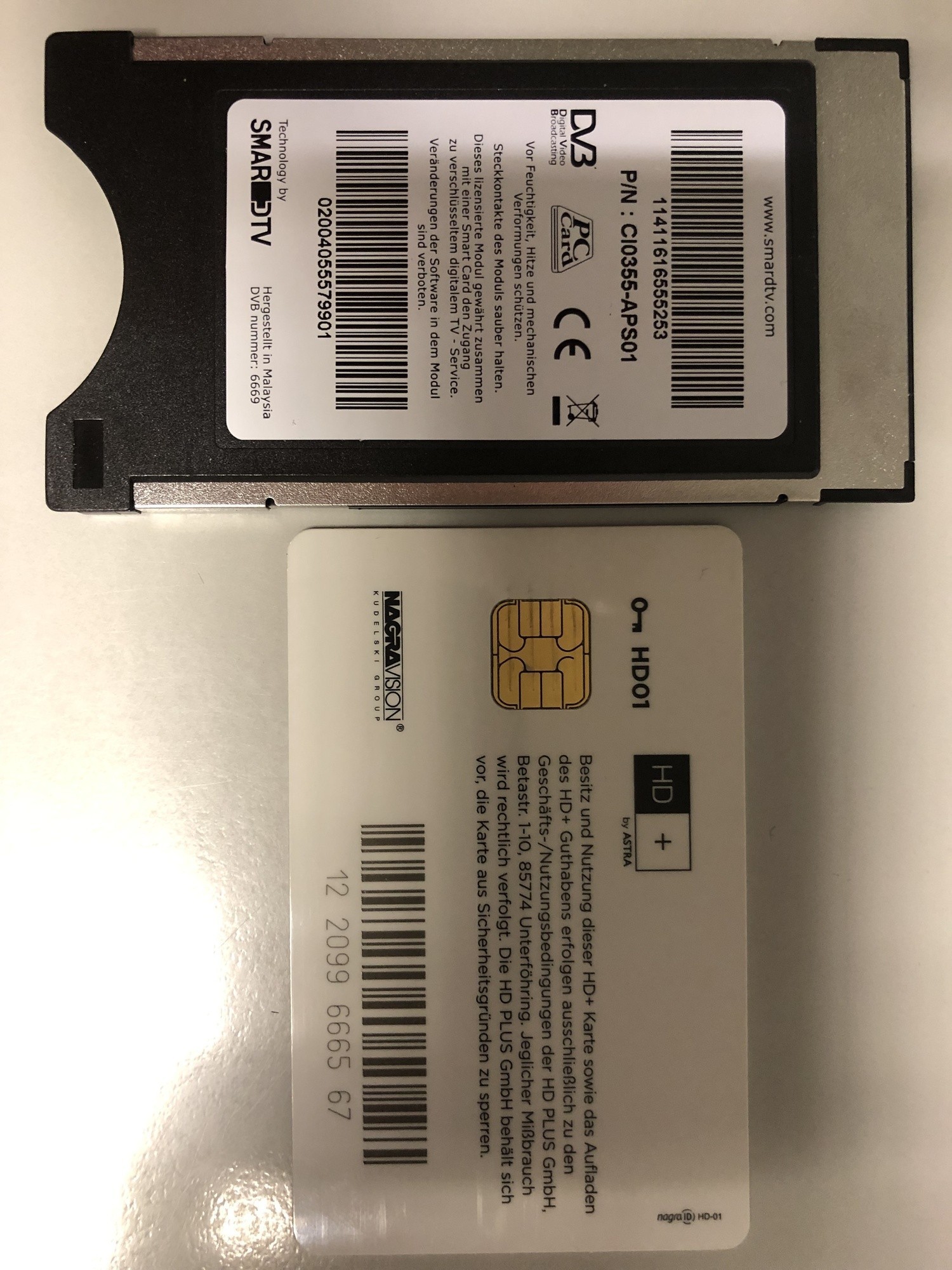

ich habe folgendes Problem und hoffe es kann mir jemand weiterhelfen.
Ich habe eine weiße HD+ Karte (01) welche ich seit Jahren immer wieder verlängert habe und bis vor 2 Wochen auf einem externen Receiver problemlos funktionierte. Nach dem Wechsel auf einen Samsung GQ 6 Smart TV wird die Karte nicht mehr erkannt und es kommt der Hinweis 124- Karte nicht richtig eingelegt... ich habe mittlerweile schon sämtliche Möglicheiten versucht die Karte anders einzulegen, leider erfolglos (auf der Karte und dem CI Modul sind ja auch jeweils Pfeile für die Richtung). Auch einen Strom Reset habe ich probiert. Habe das Modul und die Karte eingesteckt als der Fernseher aus war, aber auch das Ganze im laufenden Betrieb versucht. Suche nunmehr seit 2 Wochen eine Lösung und habe schon hunderte Seiten im Net gelesen, aber nix hilft mir weiter. OK, ich habe den TV noch nicht auf Werkseinstellungen zurückgesetzt weil ich bei vielen gelesen habe, dass auch das nicht geholfen hat. Über die HD+ Seite habe ich auch nichts erfahren. Kann es sein dass der Fernseher nur die Schwarzen HD+ Karten akzeptiert?
Das wäre sehr ärgerlich da ich erst Ende letzten Jahres die weiße Karte verlängert habe...

    Schreib doch bitte noch, wie Du das Signal empfängst. Kabel oder Sat? Welches Modul hast Du mit der 01er Karte? Welchen TV hast Du?
    Es soll einige Konstallationen geben, die nicht im Samsung TV lfunktionieren.

    Habe hier auch noch ein orignal HD-Plus Modul wie von Dir abgelichtet und in dem läuft die schwarze 03er und weiße 01er Karte in meinem TV ohne Problem.
