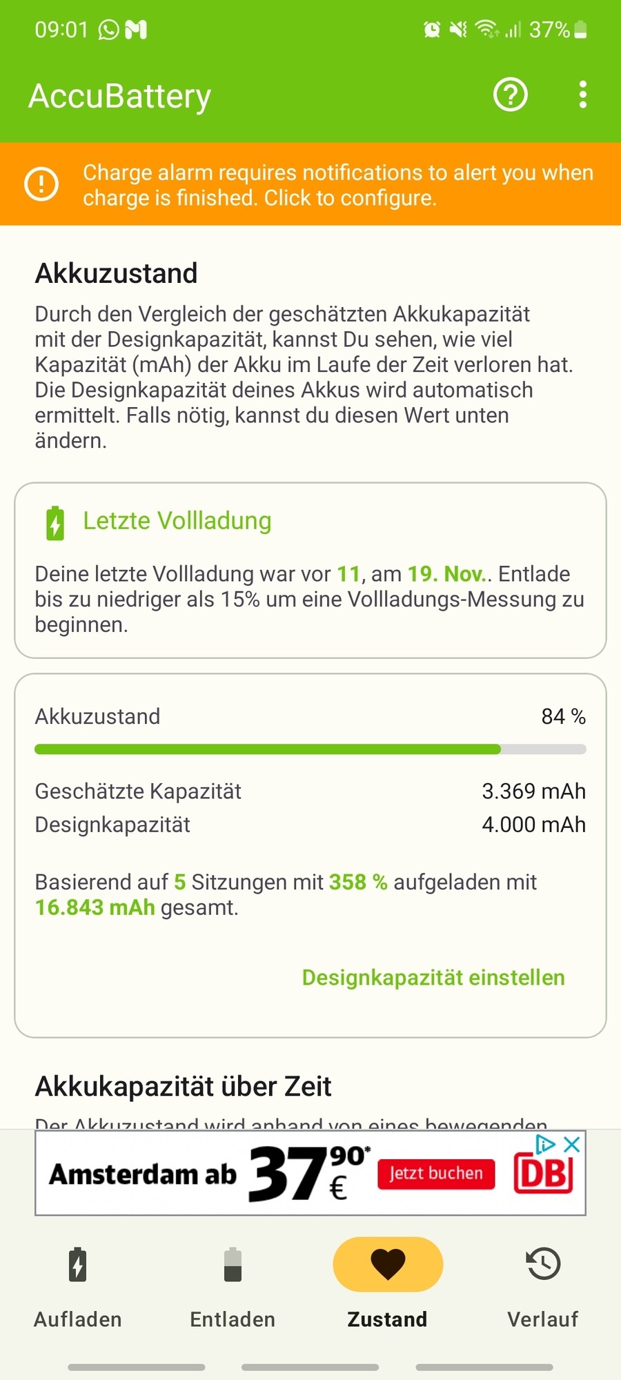

Ja, ich nutze AccuBattery. Die zieht ihr ihre Messwerte aber aus dem Nutzungsverhalten. Erste Werte sind erst nach knapp einer Woche zu sehen
Dadurch lädst Du auch täglich auf 100% - nur zeitversetzt. Da sehe ich keinen Vorteil ggü. gleich bis 100% laden. Ich bin mir nicht sicher, ob das Handy in der Nacht dann wirklich noch einen "Mikrozyklus" von 99 auf 100 macht wie oben geschrieben. Die Akku-Apps sind durch ständiges Messen dann selbst der Hauptverbraucher, das nur so als Gedanke zum Thema.
Wenn dich der Ladealarm stört, oder die Benachrichtigungen dann kannst du die Benachrichtigungen in den App Einstellungen abstellen. Das habe ich auch gemacht. Unter dem Reiter Zustand, steht das Vollladungen Aussagekräftiger sind, weswegen du 1-2 Vollladungen durchführen solltest. Ich habe bei mir nochmal nachgeschaut und ich hab tatsächlich nur noch 84%
Ich nutze die App auch, lade immer über Nacht auf 100% und mein s21 ist bei noch 93%...also so ganz kann das nicht sein. Nutze das S21 zwar auch als Arbeitshandy und habe abends wenn ich es anstecke meist noch immer über 50%, aber scheint noch besser zu laufen als bei dir (Habe es 2 Monate nach Release geholt)
Ich auch. Vollladungen auch durchgeführt? Meistens pendelt es sich bei Vollladungen nochmal genauer ein
Ja wenn ich es halt mal 2 Tage benutze ist es am Ende halt bei 0. Also sollte schon recht AKKUrat sein.
