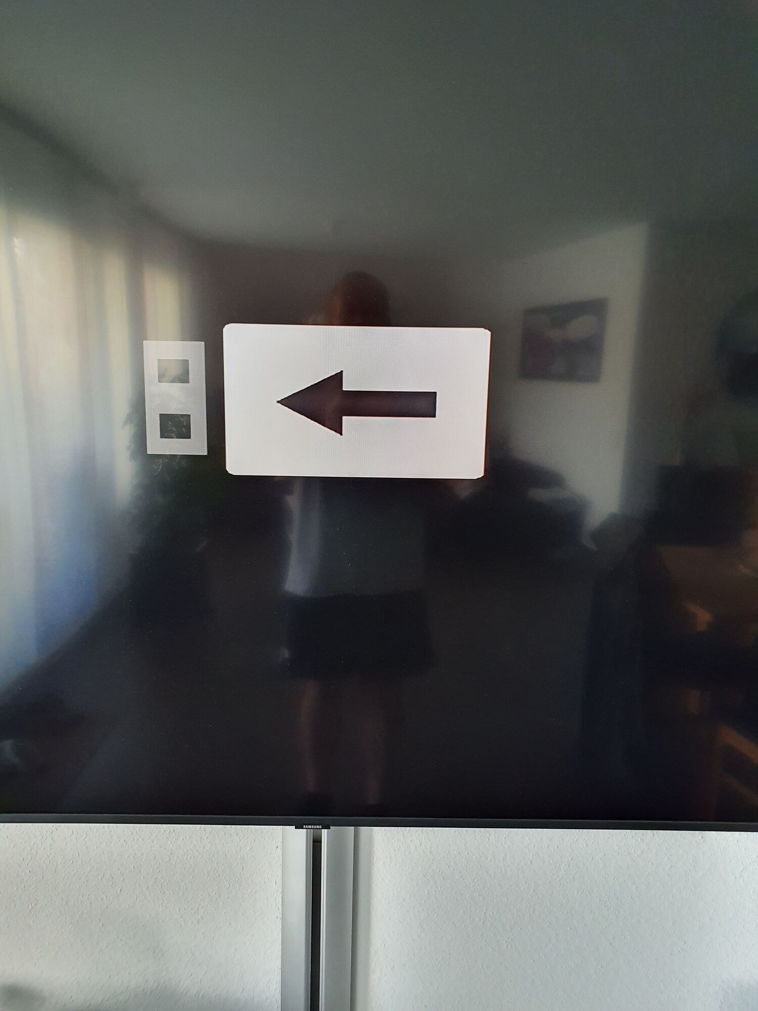

Das größere Problem ist allerdings mit dem Mediaplayer. Alles funktioniert einwandfrei und dann so wie eben wieder,
keine Verbindung mehr (im Anhang habe ich ein Bild mit der Bildschirmanzeige angehängt). Manchmal hat es geholfen den Player Stromlos zu machen oder das HDMI-Kabel abzuziehen. Dann wieder neu verbinden (nervig, da alles ja wieder neu mit der Smart Remote eingerichtet werden muß). Kann auch nicht normal sein, oder?
Jedenfalls hab ich den Mediaplayer jetzt nicht mehr verbunden bekommen (siehe Bild).

    Das Symbol (Bild s.o.) bei meinem Mediaplayer ist immer noch da. Hab auch noch ein anderes Kabel und nen anderen HDMI Port versucht.
