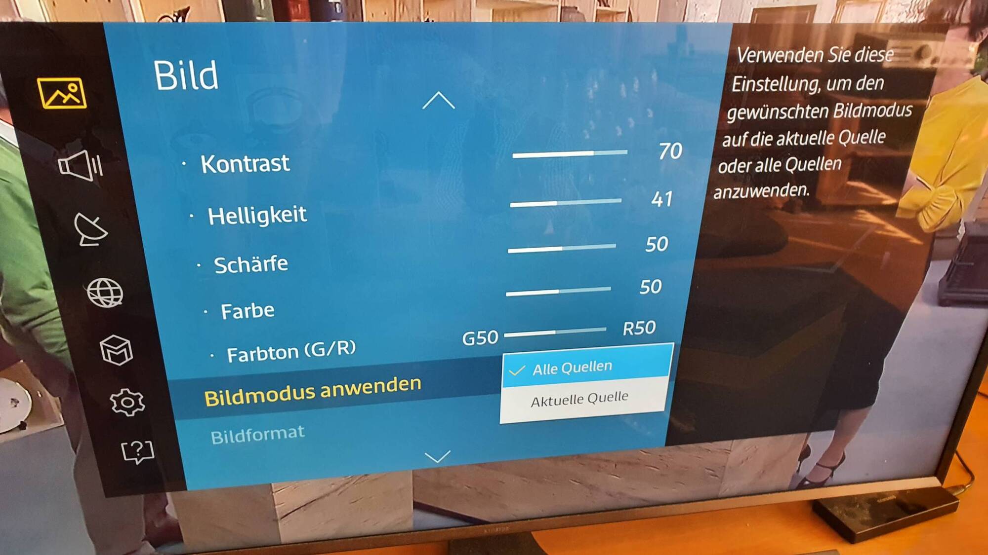

Hallo an die Community, ich habe mir vor kurzem einen Samsung GQ65Q77TGT gekauft. Soweit bin ich recht zufrieden aber mit dem Bild habe ich große Probleme.Wenn ich "normale" Filme z.B. über das öffentlich rechtliche schaue ist das Bild klar und hell egal ob bei Tag oder Nacht.Gehe ich dann aber auf Netflix oder Sky und schaue einen Film so ist der extrem dunkel. Alles wie wenns bei Nacht aufgenommen worden wäre.Wie kommt der Unterschied zu stande und wo kann ich das vielleicht einstellen das bei Filmen auf Netflix und Sky auch die normale Helligkeit erscheint?Ich danke jetzt schon für den Tip.
Nein, da auch nicht, wenn ich da was ändere dann betrifft es auch die " normalen" Sender
Es gibt die Möglichkeit, je nach Quelle, unterschiedliche Bildeinstellungen vorzunehmen.
Allerdings sollten auch dann, wenn man für alle Quellen die gleichen Einstellungen nimmt, keine großen Unterschiede vorhanden sein.
Frage vorsichtshalber mal beim Samsung Support nach.
Tel.: 061967755577
Die Mitarbeiter können sich z.B. im Wege der Fernwartung auf dein Gerät aufschalten und nach Fehlern suchen.
Au, das klingt gut, da ruf ich an, danke für den Tip.
Bildmodus ist bei mir auf Alle Quellen
