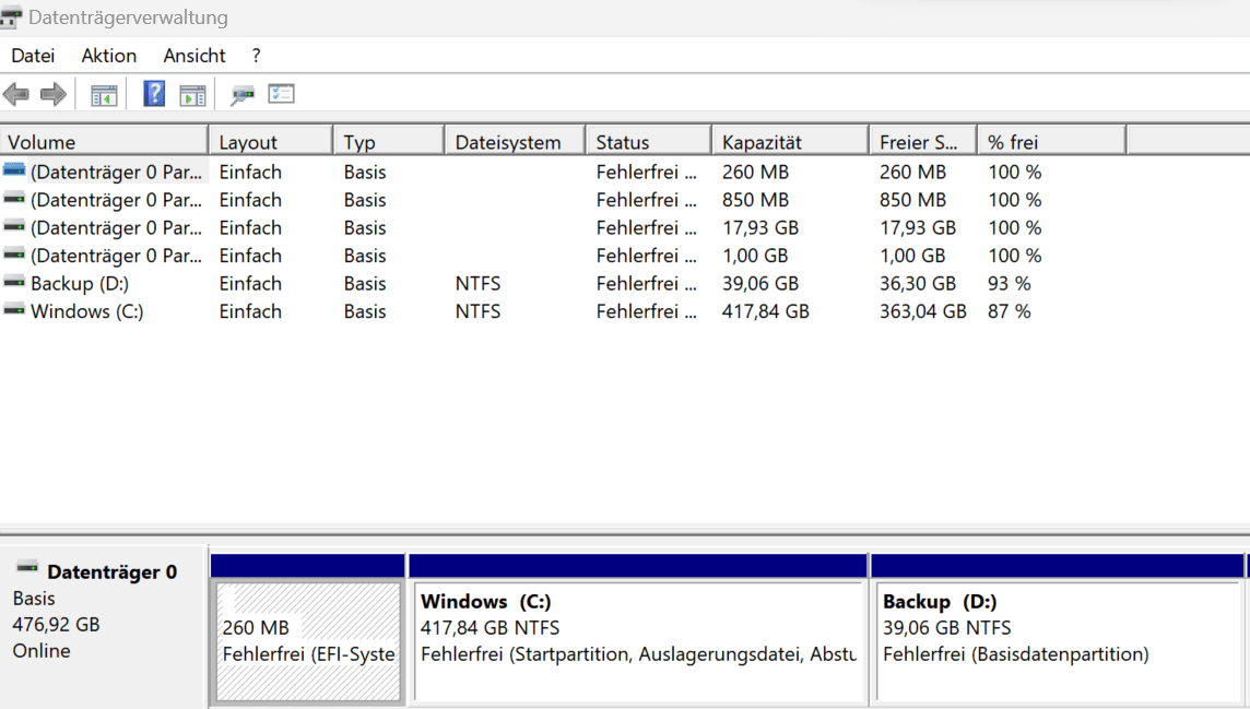

Standardmäßig ist die ganze Festplatte als eine Partition C angelegt. Wenn du das auf mehrere aufteilen möchtest (sprich neben C auch eine Partition D angezeigt haben willst) musst du das eigenständig anlegen.
Um neben C z.B noch D anzulegen wie folgt vorgehen:
In der Taskleiste rechts neben dem Windows Icon "Festplattenpartionen erstellen und formatieren" in das Suchfeld eingeben und auf den Vorschlag klicken. Sollte sich dann ein Fenster wie im Screenshot öffnen:
Hier machts du Rechtsklick auf C und wählst "Volumen verkleinern", um die GB-Größe, die D dann haben soll. Hinweis: Die Angaben dort sind in Byte , das heißt 100.000 entsprechen 100GB. Nach Eingabe der Größe, um die C verkleinert werden soll drückst du unten auf "verkleinern".
Es entsteht dann ein neuer Block, unter dem steht "nicht zugeordnet" (siehe Screenshot 2):
Dort rechtsklick und "Neues einfaches Volumen" -> Weiter -> dort in das klickbare Feld die Zahl eingeben, die ganz oben hinter "Maximaler Speicherplatz in MB" steht und auf weiter -> bei "Folgenden Laufwerksbuchstaben zuweisen" D auswählen und weiter -> beim nächsten Feld einfach auf weiter dann auf fertig stellen. Nun hast du deine "Festplatte D".
