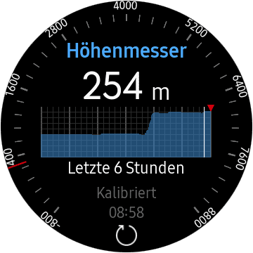

hier ein kleines Update:
  1. "orangener Punkt": Der Tipp mit dem ausschalten und einschalten der Uhr hat zum Erfolg gebracht. Nachrichten werden nun wieder angezeigt.
  2. Höhen.Barometer: Ich habe gestern Nachmittag nach dem VErsuch einer automatischen Kalibrierung mir aus dem Netzt den Barometrischen Luftdruck für die Meereshöhe für meinen Standord besorgt und die Daten eingetragen. Nach einer kurzen Zeit habe ich in den Einstellungen die automaische Aktualisierung aktiviert. Und siehe da, es funktioniert. Es wird der Höhenverlauf der letzten sechs Stunden angezeigt und als letzte Kalibrierung eine aktuelle Uhrzeit (jetzt gerade 8:58 Uhr). Jedoch stoße ich eine Kalibrierung von Hand an, wird nach wie vor die Meldung "Netzwerk nicht gefunden" angezeigt.
Das ist das einzigste kleine Problem, was ich Momentan noch zu beanstanden habe.
Gruß Arno
  1. "orangener Punkt" L: @bikerlo62 : Der Tipp mit dem aus- und wieder einschalten den Uhr hat geholfen. Es werden nun wieder die Banachrichtigungen angezeigt.
  2. Höhenm.Barometer: Nachdem ich gestern die Uhr ein weiteres mal zurück gesetzt habe und die Wareable-App neu installiert habe hat sich bezuglich der Kalibrierung nichts geändert. Nach wie vor die gleiche Fehlermeldung. Danach habe ich mir für meinen Standort den barometrischen Luftdruck für im Netzt besorgt und diesen manuell eigegeben. Anschließend bin ich in die Einstellungen des Höhenmessers gegangen und habe ich die automatische Kalbrierung aktiviert. Und siehe da, die automatische Kalibrierung funktioniert. Jedoch wenn ich eine Kalibrierung von Hand anstoßen, wird nach wie vor die Meldung "Kein Netzwerk gefunden" angezeigt. Dies funktioniert leider noch nicht.
Bis auf diese Kleinigkeit funktioniert nun alles.
Gruß Arno
