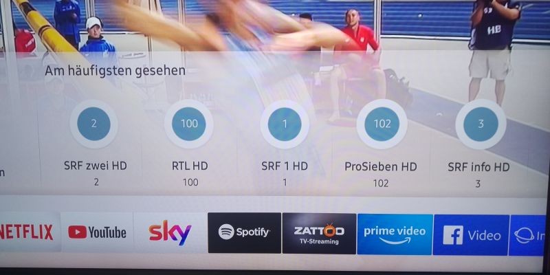

Vergiss bitte nicht auch die nun ausgegrauten Senderlogos in der leiste zu erwähnen. Dies ist sehr gut auf den Fotos von Stefan77 zu sehen.

super, dass es jetzt wieder klappt. Allerdings scheine ich Tomaten auf den Augen zu haben: Ich sehe keine ausgegrauten Senderlogos. *:face-with-rolling-eyes:

L: @AinoB,
Für die Tomaten! In den Kreisen mit Kanal-Nummern. In dem Kreis war Früher das Senderlogo enthalten. Es ist bei mir und bei meinem Bekannten (auch ein MU-Modell) nicht mehr existent (weisse Zahl mit gräulicher Umrandung) . Sowohl in der Senderliste als auch in der Favoritenliste (s.Fotos) ist es so. Wie ich erwähnte, ist das schon einmal nach einem Update passiert (vor der 1210, glaube bei der 1201 war es genauso). Nach dem aufspielen der 1221 passierte es wieder. Jetzt ist die 1240.7 drauf.
