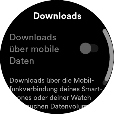

Ich habe hier gleich zwei Anliegen. Erstens: Ich habe ein spotify Premium Account und wollte damit musik auf der Uhr downloaden.. da steht aber dauerhaft nur 0 von XX heruntergeladen... egal wie oft ich die app neu starte, neu installiere oder stoppe, spotify will nichts herunterladen... weiss jemand die Lösung des Problems? Zweitens: weiss jemand warum ich den toggle (siehe bild) nicht anklicken kann? Ich dachte, weil ich in moment auch zu hause mit mobilen Daten im Internet unterwegs bin, dass ich das aktivieren muss, geht ja aber nicht...
Für jede Hilfe bin ich sehr dankbar. Gelöst! L: Gehe zu Lösung.
Hat die App denn alle Berechtigungen die sie benötigt auf den Speicher zu zugreifen L: Lösung in ursprünglichem Beitrag anzeigen
Müsste da nicht eine Fehlermeldung kommen? Aber Speicher kann nicht voll sein, denn ich habe die uhr seit gestern und viele Apps und andere Dateien sind nicht drauf...
Beim Hamdy geht das indem man länger auf die App drückt und dann auf das i im Kreis geht. Da steht dann was von Berechtigungen. Ob das bei der Watch genau so geht weiss ich leider nicht. Habe ein Fremdfabrikat
Ich habe die Einstellung auf der Uhr gefunden und der Zugriff war tatsächlich verboten... ich habe es erlaubt für spotify, allerdings hat das leider nichts gebracht :confused:
Edit: er lädt jetzt doch musik runter allerdings extrem langsam
Ich danke für deine Hilfe... auf die Berechtigung wäre ich niemals gekommen
