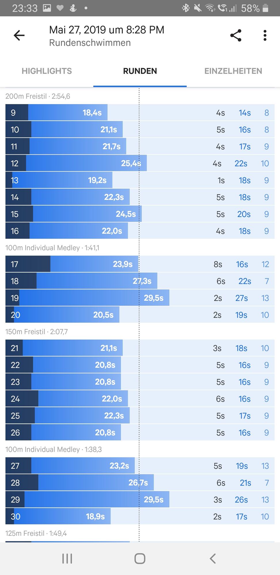

Zum Punkt 1, hier habe ich mal ein Screenshot von meinem alten Tracker angehangen, der verdeutlicht glaube ich das gewollte besser:
Der Tracker erkennt automatisch die Pausen und bestimmt daraus die Zeiten für eine Strecke (egal ob das jetzt 100m oder 800m sind). Jeder blaue Balken ist dabei eine 25m Bahn mit der benötigten Zeit. Es wird dann immer Zusammengefasst was geschwommen wurde. Hier also Freistil und Lagen. Du siehst hier gleich was du für die einzelne Strecke geschwommen bist und gerade wenn da so was wie 10 mal 100m kommt, kannst du ganz schnell einen Trend über die Serie sehen. Das meinte ich mit unter 1., alledings möchte ich da nicht auf der Uhr rumdrücken oder etwas starten, dafür ist im Becken keine richtige Zeit (ich schau da auch maximal nach meinem Puls).

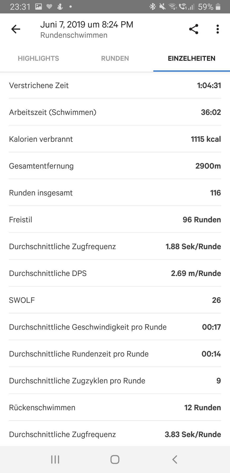

Zu dem zweiten Punkt auch noch ein Screenshot von dem alten Tracker, wo eine detailierte Auswertung pro Schwimmlage erfolgte:
Hier wird noch für jede Schwimmlage detailiert der SWOLF, die Zugfrequenz usw. aufgelistet (bitte nicht an der etwas verunglückten Übersetzung für Bahn als Runde stören). Das geht in der Auswertung bei Samsung mal völlig unter, ist aber schon interessant.
