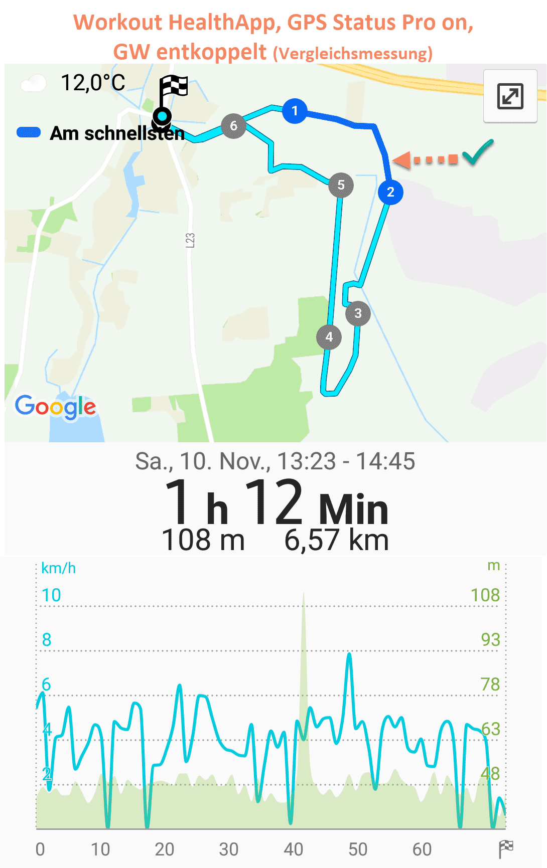

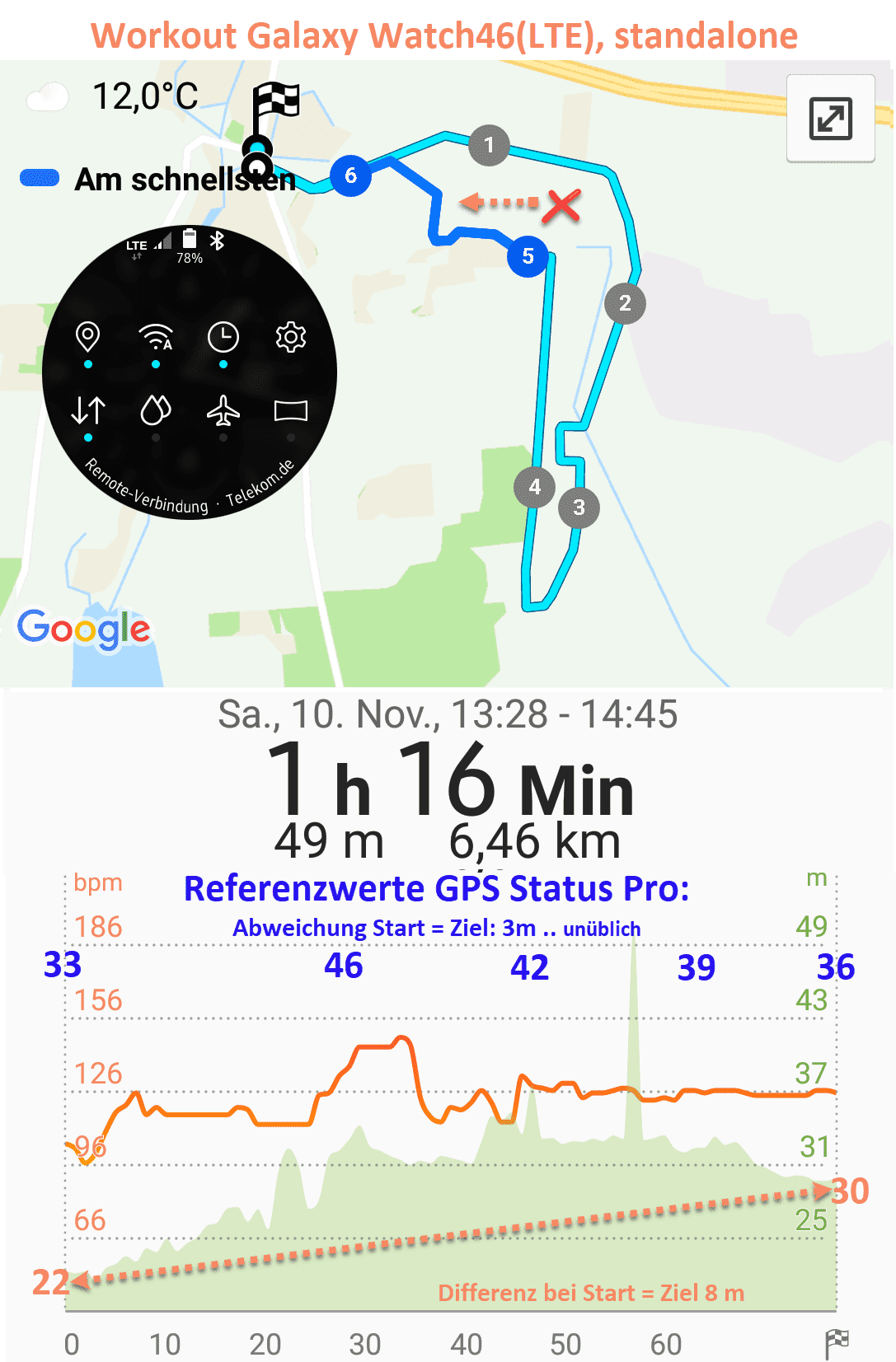

Ich gebe mal ein Beispiel (bitte alle weiteren Infos in den Grafiken ignorieren - da für eine andere Auswertung gedacht - nur das Höhenprofil betrachten!):
GalaxyWatch ohne Verbindung
SHealth (mit App GPS Status Pro)
Da liegen Welten dazwischen .. zur gleichen Zeit aufgezeichnet (nur Abweichungen bei StartZeitpunkt und StopZeitpunkt .. bedingt durch Handling des beilaufenden Hundes, aber ohne Ortswechesel von Start oder Ziel).
Fazit .. ohne gesicherte MehrfachPrüfung: Vergiss die Angaben in der GW, verlass Dich eher auf das gekoppelte Smartphone.

Deine Werte sehen aber eigentlich sehr gut aus. Genau so habe ich mir das gedacht und erhofft. Höhenmeter werden von dem Barometer genommen und vorher kalibriert. Meines ist bisher sehr genau. Laufe ich paar Mal mehrere Stockwerke hoch und runter werden die Höhenmeter korrekt gezählt.
Bei einem Training dass über 1h geht sind 8 m Unterschied super, selbst die Fenix 5 meines Bruders ist nicht genauer. Man muss immer bedenken ein Barometer misst nur die Änderung und kann aufgrund der Wetterveränderungen niemals dauerhaft die korrekte absolute Höhe anzeigen, somit macht das Barometer der Uhr genau das was es soll und mit meinen Beobachtungen ist dieses äußerst präzise (verglichen mit Luftdruckstationen in der Umgebung).
Zur Position des Baros: Könnte besser sein aber ist okay, denn es hat ja wie gesagt zwei Löcher damit falls eines verdeckt ist ein Druckausgleich stattfinden kann. Normalerweise haben Barometer eine Art Schneckenkanal, das verbessert nochmals die erfassten Werte.
