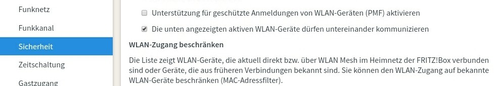

Du hattest geschrieben, dass Dein Sohn eine Fritzbox hat. Es gibt einen Softwareschalter "PMF", der im Zusammenhang mit der Watch auch noch Ärger machen könnte. Diesen Schalter bitte versuchsweise, nach der von mir beschriebenen Prozedur, ausschalten..
Mit lieben Grüßen aus dem Süden von Schevenhütte
Jürgen, der Jäger
