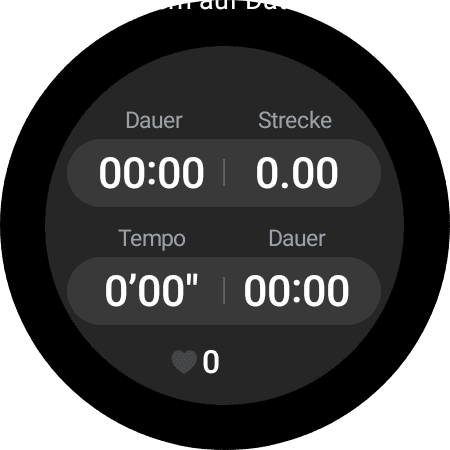

L: @Caruso1989 in der SamsungHealth App auf der Watch, kannst Du doch selbst bestimmen, was Dir bei welchem Workout angezeigt werden soll. Da müsste auch die Geschwindigkeit dabei sein, ist zumindest beim Radfahren dabei.
SamsungHealth App auf der Uhr öffnen, dann Training wählen, dann Workout auswählen, zu dem Workout Laufen scrollen und dann unten auf das Zahnrad tippen, Workout-Bildschirm wählen, auf Datenbildschirm1 gehen und hier kannst Du erstens wählen, wie viele Felder angezeigt werden sollen (das Layout was grün markiert ist, ist aktiv) und Du kannst wählen, was in den einzelnen Feldern angezeigt werden soll. In das Feld tippen, dann wird dir die Auswahl angezeigt.

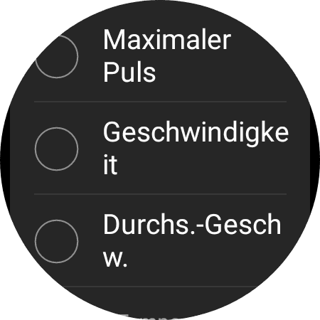

L: @Caruso1989 wenn Du in dem Layout bist, einfach auf ein Feld klicken, z.B. wo Dauer angezeigt wird, dann öffnet sich ein Dropdown Menü und dort kannst Du Geschwindigkeit auswählen.
Super. Vielen vielen Dank. Das hat mir sehr geholfen. Da bin ich nicht drauf gekommen und gelesen habe ich diese Möglichkeit nirgends. Danke
