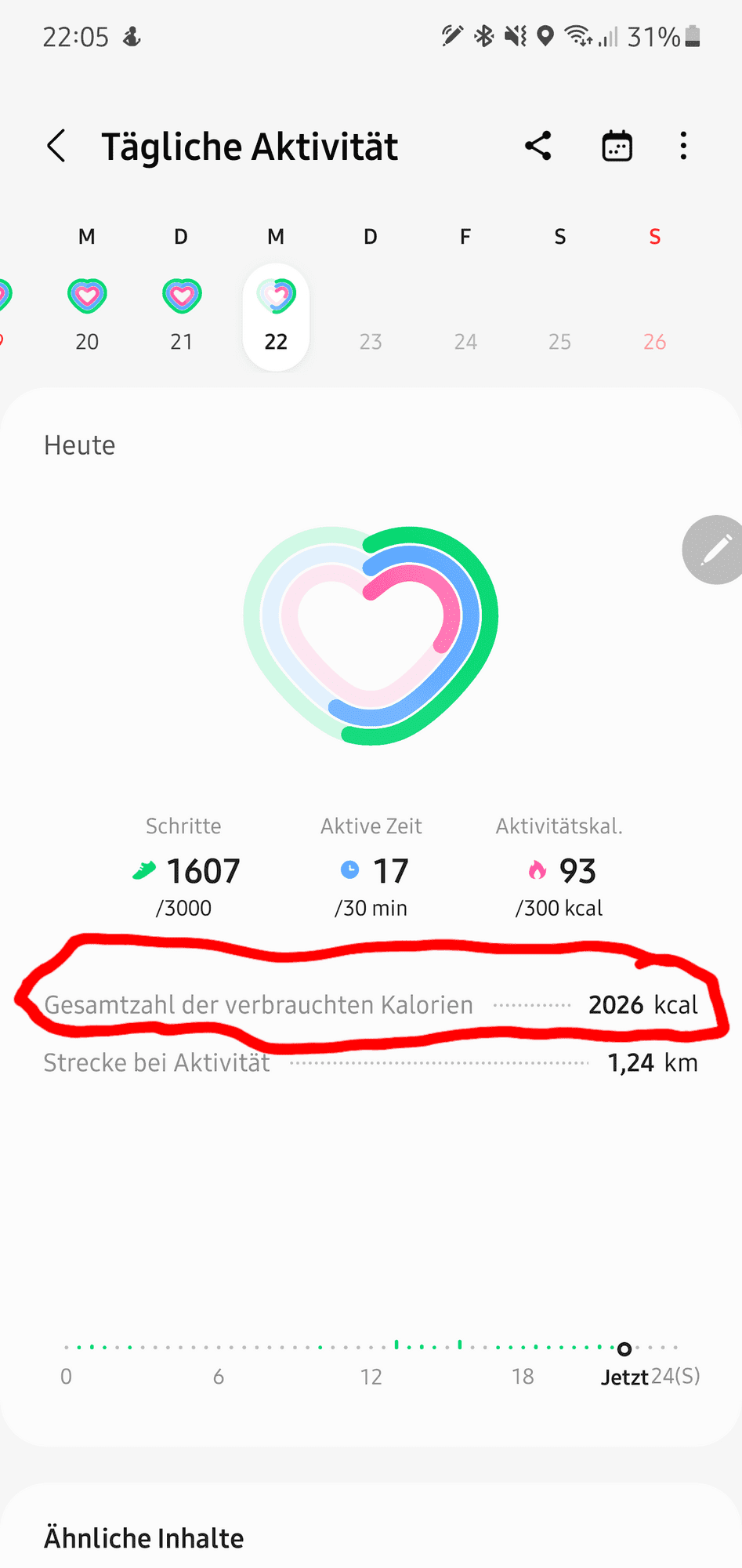

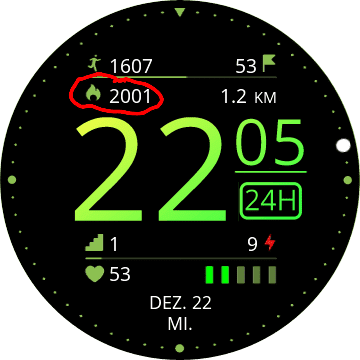

Allerdings habe ich ein kleineres Problem mit meiner GW3 (45mm LTE). Das Watchface Now@Venus zeigt mir geringeren Verbrauch der Kalorien als die Samsung Health App an. Auch die verbrauchten Kalorien des Schlaftrackers (6xx) werden nicht auf der Uhr angezeigt (hatte nach Ausschalten der "Gute Nacht" Funktion 2xx auf der Uhr stehen).Die Uhr aktualisiert sich demnach sporadisch oder nur erst dann, wenn ich "aktiv" werde (quasi kurz im Zimmer umhergehen).Falls ich mich richtig erinnere, hat sich meine GW 46mm mit dem Gleichen Watchface selbst aktualisiert und die verbrauchten Kalorien aus der App synchronisiert (auch ohne Tätigkeiten).
Lösungsansätze (erfolglos)
  • Samsung Health Profil in der App überprüft
  • Anderes Watchface
  • Zurücksetzen der Uhr mit oder ohne Datensicherung
  • Standalone (ohne LTE)
  • Neustart Handy und Uhr
  • Cache leeren von Plugin, S-Health und Galaxy Wearable
  • Wipe Cache aufm Handy
Bis jetzt noch nichts. Hat jemand ähnliches Problem und kennt eine Lösung? Oder kann mir sagen, wie es bei seiner Uhr ist? Danke im Voraus!
Update1:- anderes Watchface: Problem bleibt bestehenmanuelle Synchronisierung: App 1808 kcal (19:43) und Uhr bleibt bei 1759 trotzdem beharrlich stehen.Screenshot mit anderer Zeit:
Update2:Wenn ich mich bewege (durch gezählte Schritte), wird aktualisiert. Sieht komisch aus, für ein-zwei-drei Schritte ~50kcal (je nach Zeit, die zwischen den Aktualisierungen liegt, kann sogar mehr als 100kcal dafür sein) zu erhalten.
Update 3:Zurücksetzen der Uhr hat nichts gebracht, egal ob mit Datensicherung oder Neueinrichtung. Auch als Standalone, ohne BT Verbindung zum Handy, bringt keinen Erfolg. Cache leeren von S-Health, Watch Plugin und Galaxy Wearable hat nicht geholfen. Anmerkung hier:Ich glaube nicht, dass der Sensor (falls für Kalorieverbrauch überhaupt ein Sensor benutzt wird) hängt/kaputt ist. Im Standalone ist nämlich selbiges Phänomen wie in Update2. Also es werden im Hintergrund die verbrauchten Kalorien berechnet und erst beim aktiv werden auf dem Watchface aktualisiert.
Update4:Entweder bin ich bedeppert und das ganze Verhalten ist mir nie auf der GW46mm aufgefallen oder es hat sich doch was bei der neuen Uhr verabschiedet. Eine andere Möglichkeit liegt mit dem Entfernen des Kalorienverbrauch Widget zusammen, doch das Update hats glaube auch für die GW46mm gegeben, wenn ich mich richtig erinnere. Also eine weitere Möglichkeit wäre (was ich eher hoffe) ein Software- oder Einstellungsproblem.
Falls das untergegangen ist: Wenn ihr auch ein Watchface mit verbrauchten Kalorienanzeige habt, wie ist das bei euch? Wäre wenigstens nett, das zu wissen.
