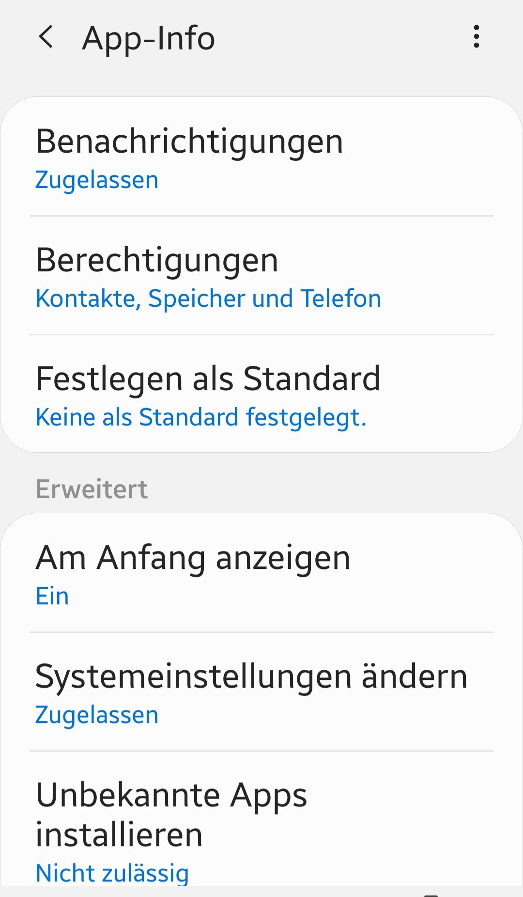

Halte mal auf die App Galaxy Store bis App Info erscheint.
Tippe auf App Info.
Was ist bei " Am Anfang anzeigen "
eingestellt?
Es sollte auf " Ein " .
Gehe dann zurück, Galaxy Store.

1. Am Anfang anzeigen ist eingeschaltet.

"Am Anfang anzeigen" ist eingeschaltet und bei "Apps automatisch aktualisieren" ist nur im WLAN ausgewählt

Wenn Du dort bist wo Akku, Speicher, Am Anfang anzeigen usw wäre, dort oben rechts wären Drei Punkte.
Hier könnte man die Aktualisierung deinstallieren.
Was würde dann passieren?
Schau mal, sieht es ebenso bei Dir aus?
