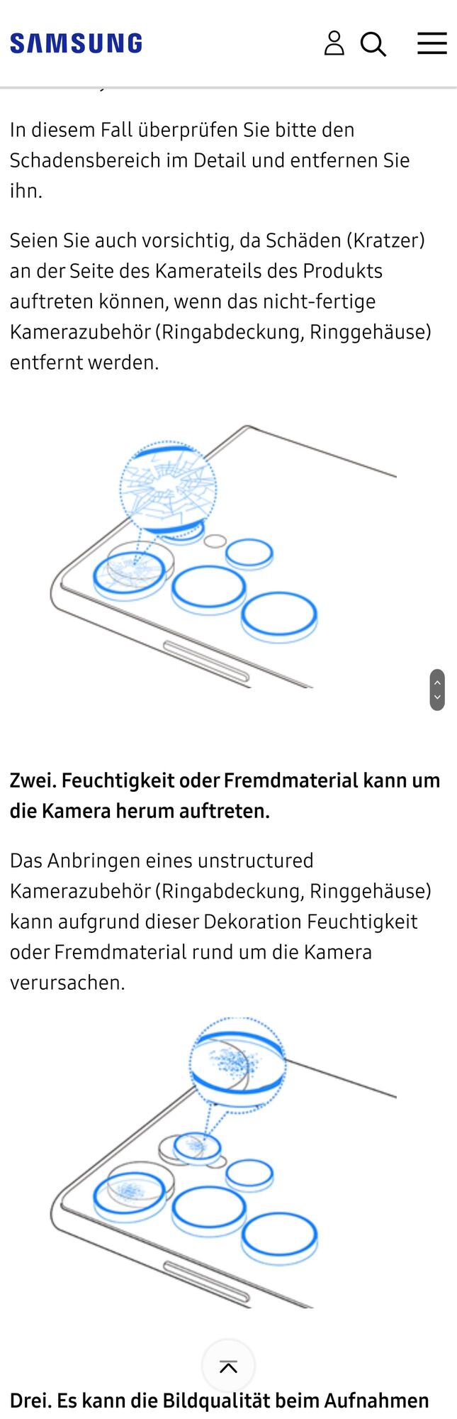

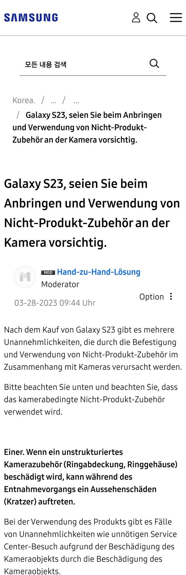

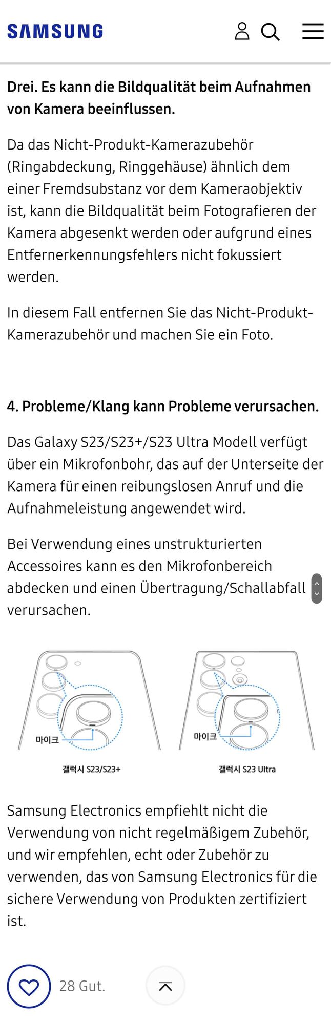

Gerade eben habe ich einen sehr interessanten Artikel in den News von Notebookcheck.com gelesen, der sich auf ein Statement von Samsung in der koreanischen Members Community bezieht.
Hier rät Samsung aus verschiedenen Gründen explizit von der Verwendung von Kameraschutzgläsern -/ Folien ab, da sie die Funktionen des Smartphone gravierend beeinträchtigen können.
Insbesondere den unter Punkt 4 beschriebenen Umstand, halte ich für sehr bedenklich.
Bis zu diesem Artikel, hatte ich sie (auch diese Marke) selber bei meinem S23 Ultra verwendet...... :think:
Für Interessierte hier mal die Links, nebst übersetzen Screenshots aus der koreanischen Community.
( den Link zur koreanischen Community findet ihr in folgenden Artikel)
https://www.notebookcheck.com/Galaxy-S23-und-Galaxy-S23-Ultra-Samsung-warnt-vor-der-Nutzung-von-Kame...
Ich habe schon hier einmal sogar eine Empfehlung ausgesprochen, keine dieser Schutz Gläser zu empfehlen, habe mehrere probiert und alle samt haben die Bild Qualität drastisch verschlechtert und die angegebenen Punkte bei Notebookcheck kann ich nur bestätigen. Besser ein Cover mit Klappe hinten. Dann ist es gut geschützt.
Ist da wirklich eine Aussparung für das Mikro?
Weil ich sehe da keine bei mir
Suche auch noch .....Denke mal, dass sie wohl sehr klein sein wird. :think:
Ja , da ist eine , allerdings eher n Schlitz als n Loch !
Unter der obersten Linse, ist unten, also bei 6uhr Stellung eine wirklich ganz kleine Öffnung. Nimm mal eine Lupe oder makro zoom mit einem anderen Smartphone.
Du Adlerauge :great: .....Wie auf dem letzten Screenshot zu sehen ist.....jetzertle hab ich sie auch. *270c.png*
