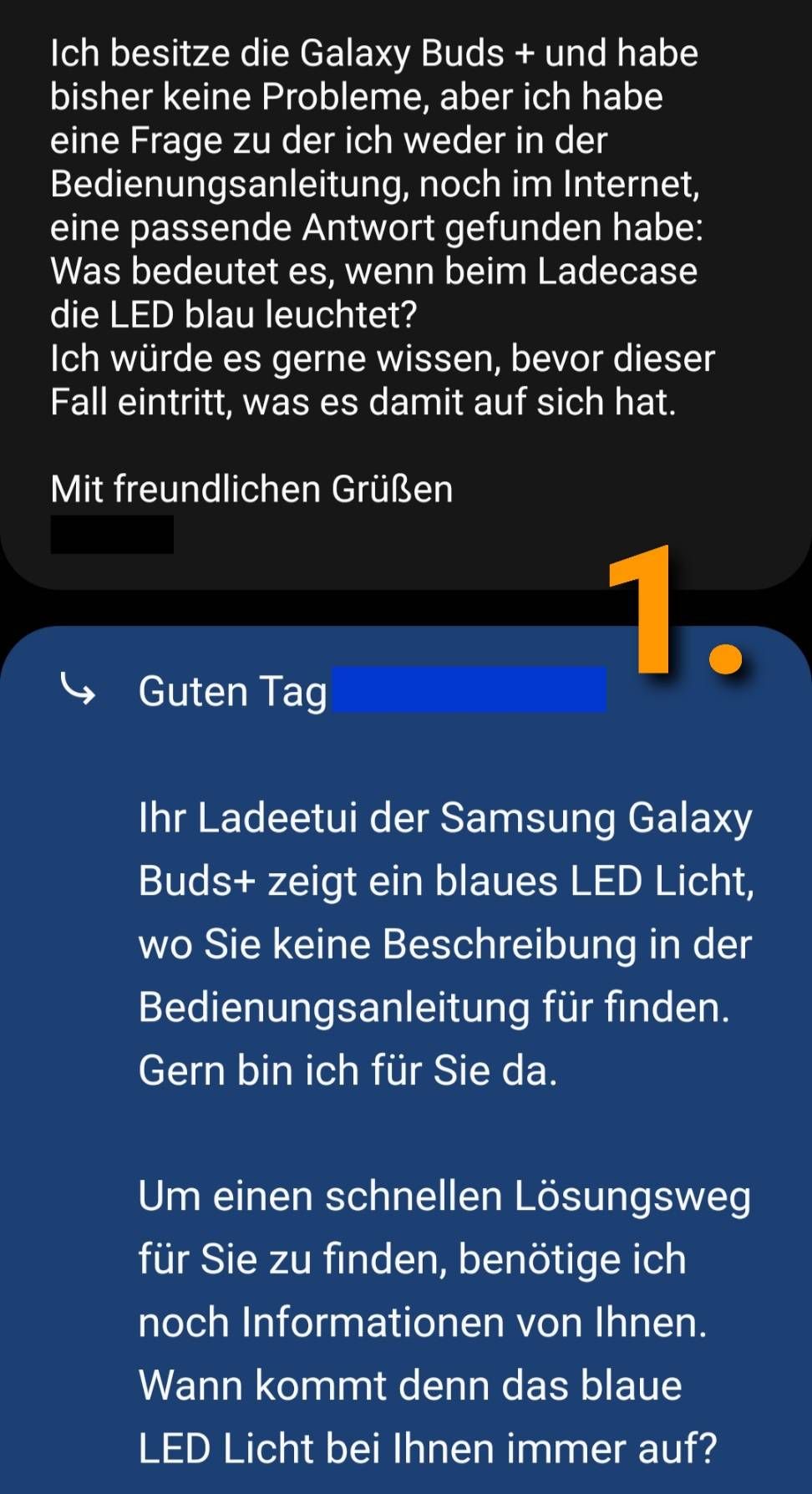

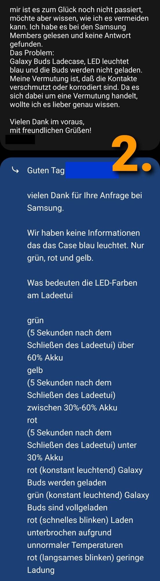

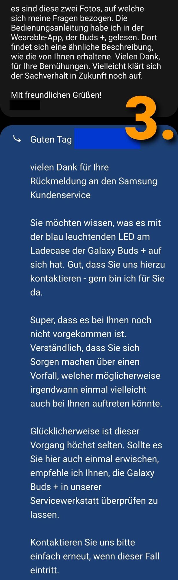

Hell-o L: @Andreas Unglaub, es gab hier schon mal einen Beitrag dazu, leider finde ich diesen nicht mehr. Ich hatte Kontakt mit dem Samsung Support aufgenommen und noch folgende Antworten parat (Screenshots).
Es gibt da für Dich wohl nur die Möglichkeit ebenfalls Kontakt mit dem Support aufzunehmen:
Samsung Support
06196 7755577
Oder Du gehst über die Members-App zu Hilfe holen.
Es würde mich interessieren, was man Dir erklärt.
