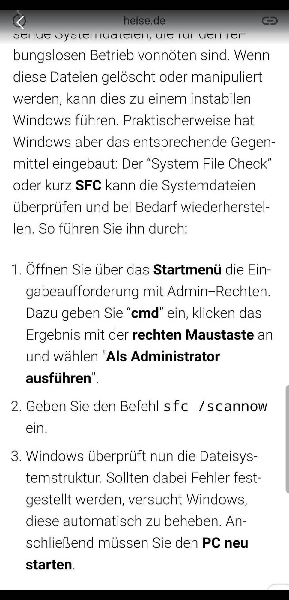

Es könnten auch an beschädigen oder fehlerhaften Systemdateien liegen. Um dies zu testen und eine Reparatur von Windows durchführen zu lassen, versuche doch mal die Heise Anleitung zum SystemFileCheck oder SFC genannt. Siehe Screenshot unten....

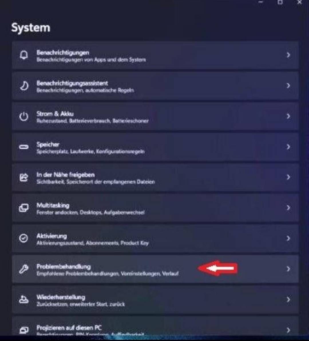

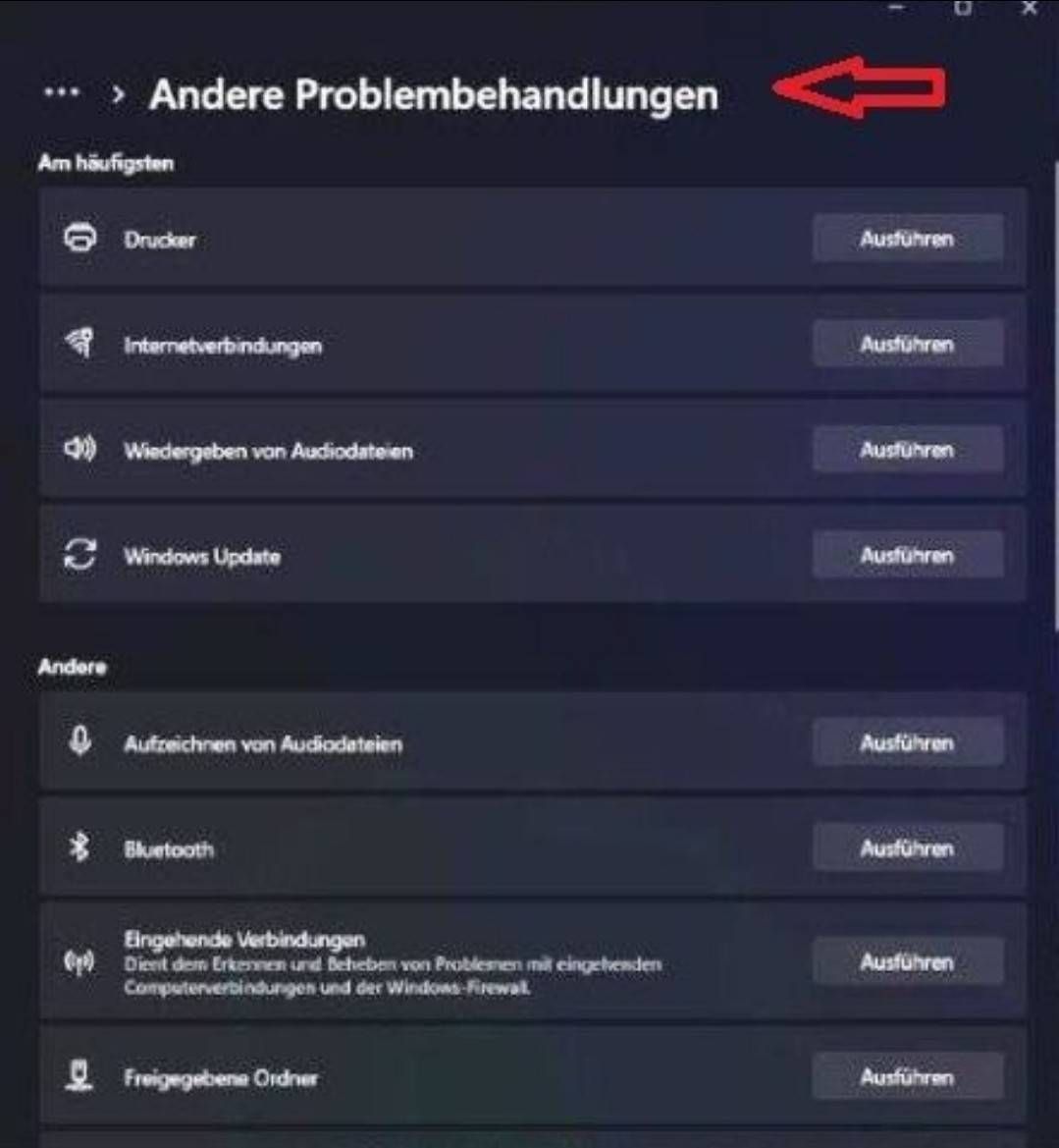

Windows selbst bietete Dir verschiedene Möglichkeiten an, Probleme zu erkennen und zu reparieren. In den Einstellungen > System > Unterpunkt "Problembehandlung" findest Du verschiedene Optionen dem Fehler auf die Spur zu kommen und zu beheben. Bei meinem Galaxy Book Pro 360 15" /i7 und Windows 11 sieht das so aus. Bei Windows 10 hast Du die gleichen Optionen, die nur ein wenig anders aussehen.
