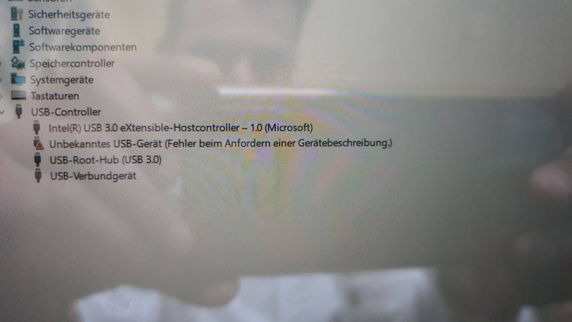

Hab ein Galaxy Book 10.6 LTE (W627).Habe Windows neu installiert weil nichts mehr funktioniert hat. Jetzt erkennt das Teil die Covertastatur nicht mehr an. Der Verbindungston kommt und dann der zum abkoppeln.Der Gerätemanager zeigt ein Treiberfehler an, aber beim aktualisieren heißt es dann er ist aktuell. Hab ne zweite Tastatur gekauft, das gleiche.Samsung Update sagt es ist alles gut.Windows erzählt das gleich. Ich weis nicht mehr weiter. Kann mir jemand helfen?Lg

Das zeigt er bei beiden Tastaturen an

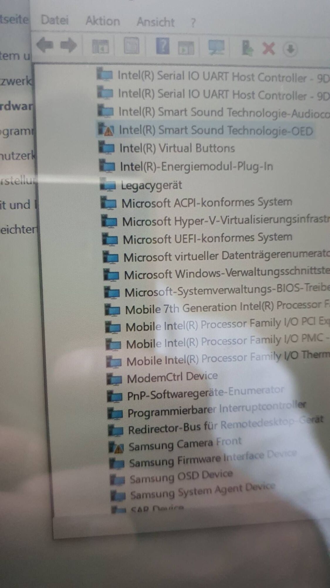

Schau bitte mal im Gerätemanager unter dem Menü Ansicht die ausgeblendeten Geräte an. Dort könnte ein Gerät deaktiviert sein, weil ein entsprechender Treiber nicht geladen wurde. Dort kannst Du dann den fehlenden Treiber über " aktualisieren " laden.
Danke für die schnelle Antwort. Er macht gerade ein Funktionsupdate. Hab aber vorher schon mal nachgesehen. Er zeigt das gelbe Dreieck bei der Camera und einer Sound Geschichte an. Werde das danach gleich versuchen. Gebe dann bescheid ob es funktioniert hat oder nicht.
Die beiden Sachen zeigt er an. Aber man kann sie nicht aktualisieren. Treiber sind alle aktuell. Angeblich. Ich schmeiß das scheiß Teil gleich gegen die Wand. Hab mit samsung telefoniert. Aber die haben noch weniger Ahnung als ich.

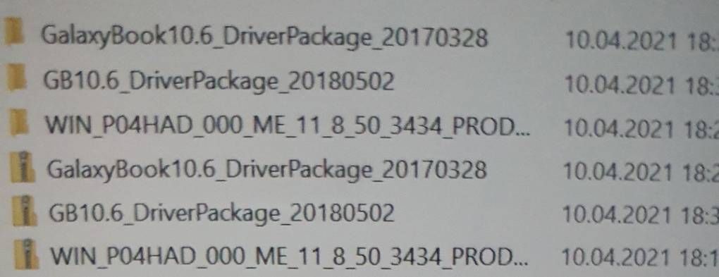

Hi Hi. Ja mit den hab ich angefangen. Dann die vom Samsung Update, dann bin ich über Programme wie Driver Booster 8 Pro und Driverpack und Co gegangen. Habe von dubiosen Seiten Treiber versucht. Alles kein Erfolg. Entweder er schreibt es teilweise garnicht um oder Windows verhindert das auf irgendeine Weise. Selbst wenn ich Windows ohne Updates installiere das die Version alt ist und die Treiber einzeln mache keine chance. Und die Hoffnung das einer der beiden das irgendwie gebacken bekommen ist sehr gering. Aber echt 1000 dank für deine Mühe
