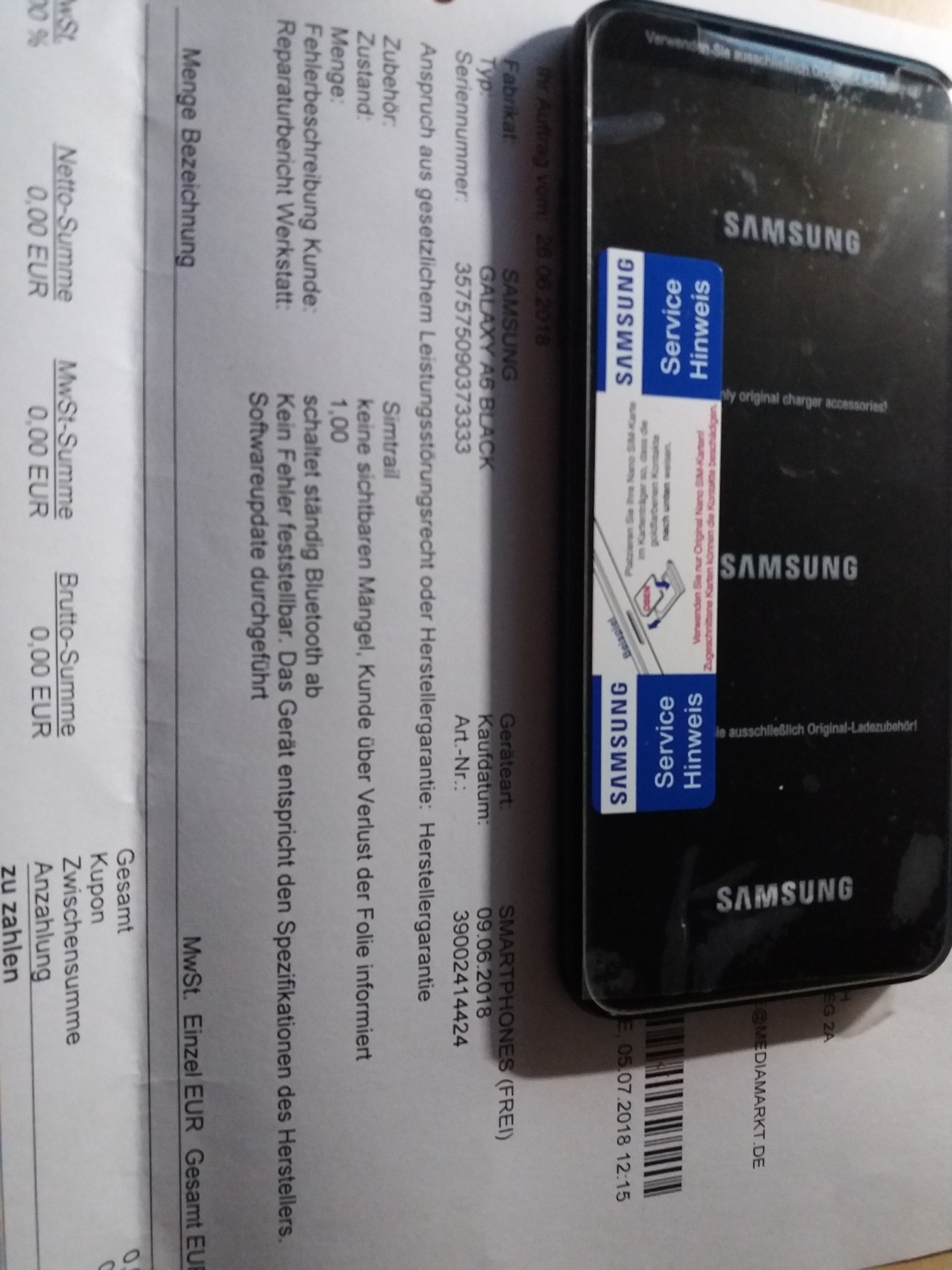

So, habe mein A6 heute zurückbekommen!
Reparaturbericht Werkstatt: Kein Fehler feststellbar. Das Gerät entspricht den Spezifikationen des Herstellers. Softwareupdate durchgeführt!
Habs jetzt noch nicht wieder getestet, da ich das Handy überwiegend geschäftlich nutze und auf ein Ausfall von Bluetooth nicht verzichten kann(Kopplung mit Autofreisprechanlage und Tomtom)! Habe übernächste Woche Urlaub und dann teste ich es! Solange benutze ich mein altes J5!
