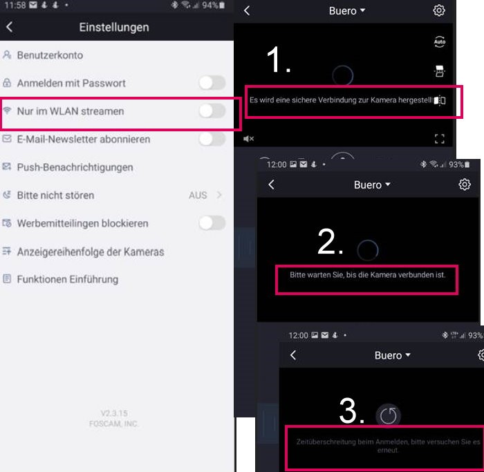

ich habe ein Samsung Note10 gekauft und dieses läuft auf der aktuellen Android/Firmware(Android10, 1.Spt20).
Des Weiteren habe ich noch ein SamTabS3LTE und ein ZTE Smartphone - warum ich das erwähne kommt gleich :).
Zu Hause sind mehrere IPCams der Firma FOSCAM installiert und laufen auch reibungslos.
Zu diesen IP Cams gibt es auch eine APP, auf der man sich von unterwegs die Livebilder ansehen kann,
auch wenn keine Alarmmeldung eingegangen ist.
Auf dem ZTE und auf den TAB S3 funktioniert die App einwandfrei. Die Livebilder werden bei WLAN Verbindung und auch einer Verbindung über LTE einwandfrei angezeigt.
Auf dem nagelneuen Note10 allerdings, wird das Livebild nur im WLAN Betrieb angezeigt
Bei einer Verbindung über Mobilfunk/LTE kann ich mich in die App/den Account zwar einloggen, aber die Live-Bildervorschau zeigt immer "Verbindungsversuch" & "Zeitüberschreitung"
wie gesagt, mit anderen Geräten (SamS3Tab und ZTE, beide KEIN Android10) klappt es einwandfrei.
Ich vermutete erst den Fehler vor dem Touchscreen, daher habe ich die Foscam-App gelöscht und neu installiert - keine Besserung.
  • Da die Livebilder bei den anderen Smartphone einwandfrei angezeigt werden, auch wenn diese nicht im WLAN eingebunden sind, habe ich die SIM Cards getauscht - ohne Erfolg
    (mit der Sim aus dem Note10 klappte es im S3Tab, mit der Sim aus dem TabS3 im Note10 aber auch nicht).
  • Dann wurde das Note10 komplett auf Werkszustand zurückgesetzt- ohne Besserung
Mit dem Samsung Note10 werden weiterhin nur unter WLAN die Livebilder in der Foscam-App gezeigt.
Gibt es irgendwo eine besondere Einstellung im Note10, die eine "sichere Verbindung" hier verhindert?
Mit dem FOSCAM Support bin ich auch schon in Kontakt, jedoch da noch ohne Erfolg.
Das Note10 ist nun noch Zustand direkt nach dem Werksreset - nur mit der Foscam-App als zusätzliche App
und dort ist auch der Punkt "nur im WLAN übertragen" natürlich aus
Vielen Dank vorab
& VG
Dirk

Hi zusammen,
es muss am SamsungNote10 liegen - auch wenn ich den Grund nicht genau kenne
habe mit dem Zugriff via LTE/Mobilfunk bei meinen beiden anderen Testgeräten (Samsung TabS3 & ein ZTE Smartphone) wie beschrieben keine Fehlermeldungen sondern sofort die entsprechenden LiveBilder.
Der Foscam Support ist im ständigen Mailaustausch mit mir, hat aber auch keine Lösung bisher gefunden.
Hat das Note irgendeine versteckte Einstellung, die ich hier noch ändern muss?
Habe das Note nun schon 2x in den Werkszustand zurück gesetzt und die FoscamApp als einzige App installiert
leider ohne Erfolg.
VG Dirk
PS:
die HTTP(S) Ports habe ich auch schon mal in der App geändert und auch in der Fritzbox entsprechende Portfreischaltungen eingerichtet.
auf dem TAB und ZTE klappte es wie gesagt auch ohne Portfreischaltung/änderung vorher
auf dem Note auch nach der Freischaltung(änderung nicht
mit dem OWLR Viewer kann ich bspw. die Ports auf die in der FB eingerichteten Nr ändern und bekomme im LAN noch die Meldung vom "Test External Access" ein "Success" zurück, im "Meine Kameras" Menu steht aber weiterhin "Looks like we hab trouble....for external"
und auch in der FoscamApp wenn WLAN aus ist und über Mobil verbunden ist, hat sich keine Besserung getan
noch irgendwelche Tipps?
VG Dirk
Hallo in die Runde
das Problem ist leider noch nicht behoben! - daher hier mal die Änderung an der Info von gestern
Der Tipp mit dem Teredo-Filter ikn der Fritzbox hat nur gestern kurzzeitig funktioniert
heute leider nicht mehr
In der FritzBox ist der Haken aber immer noch deaktiviert und es wurde nichts an den Einstellungen geändert
das Einzige was sich laut Log der FB geändet hat, ist die IP Adresse vom Anbieter
