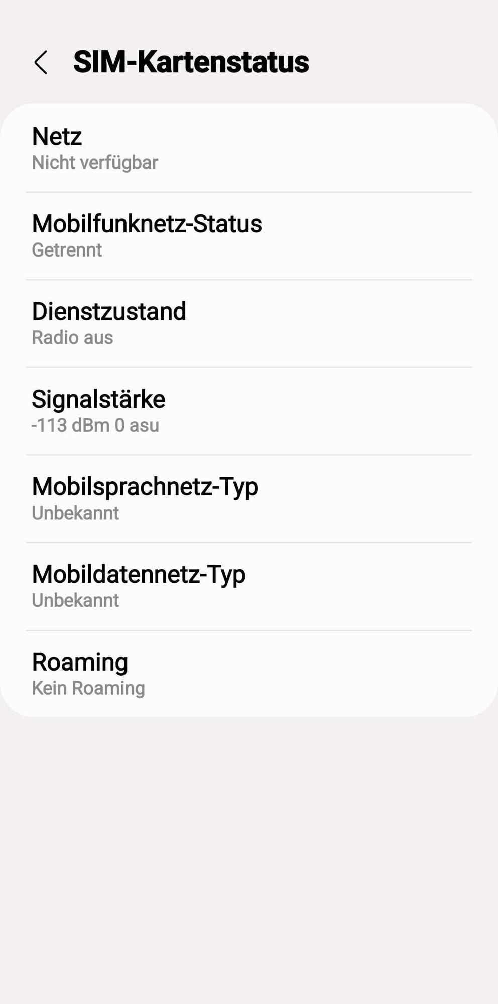

Sobald im Handy eine Sim-Karte liegt (auch mit verschiedenen Karten) geht der Flugmodus nicht auszuschalten. Das Symbol vom Flugmodus ist leicht blau. Ist keine Sim-Karte im Handy, gibt es das Problem nicht. Das Handy auf Werkeinstellung zurückzusetzen bringt nichts. Muss das Handy nun zur Reparatur eingeschickt werden?

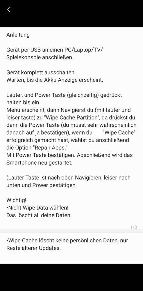

Bei dem Handy ist das tatsächlich der Fall und ich bin den Schritten in der Anleitung gefolgt. Ich schalte in der App Activity Launcher das „Mobile Radio Power“ ein aber sobald ich diese App schließe deaktiviert sich das wieder.
Hallo zusammen, nun hat es mein A52 auch erwischt: Plötzlich nach Neustart (ohne Update) kein Netz mehr. Flugmodus ist halb an, läßt sich aber nicht ausschalten. Ratschläge durch Googlen, wie "Asynch Launcher installieren und Radio on", sowie "Reboot mit Power+Vol- und Wipe cache im...

ich habe kein netz trotz funktionfähiger sim karte er fragt nach der pin vom sim aber erkennt diesen nicht das flugmodus symbol ist auch blau lbwohl es aus isz ich habe das Handy bereits im abgesicherten modus gestartet und die netzwerkeinstellungen zurückgesetzt jedoch ohne erfolg einen...
