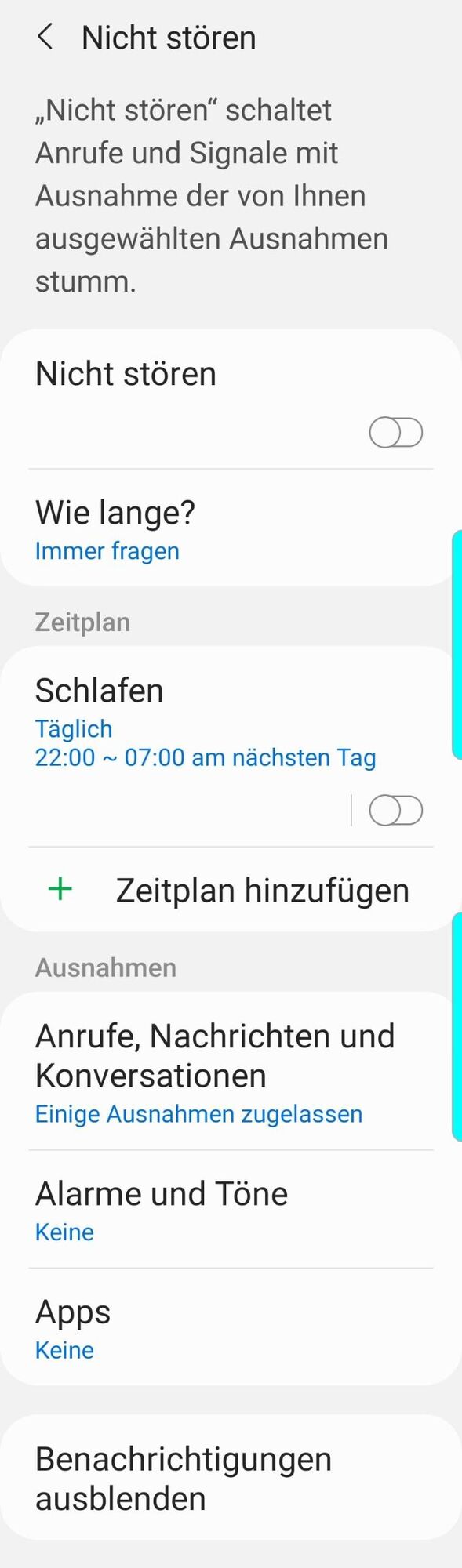

Du hast jetzt Bitte nicht stören aktiviert und Ausnahmen zugelassen?
Geht es prinzipiell um den Ton oder geht es darum, das man nichts angezeigt bekommt?
Normalerweise kann man ja alles nach Wünschen erlauben .
Hier ist alles so eingestellt wie gewünscht?
Ganz unten, siehe Bild, was ist dort erlaubt?
Wenn ich eine WhatsApp bekomme, erscheint ja, das kleine Whatsapp-Symbol unter der Uhr im AOD.
Dieses Symbol erscheint aber nicht mehr, wenn "Nicht-Stören" aktiviert ist. Das finde ich unschön. Beim S20 erscheinen dann weiterhin die Symbole - korrekt ohne Benachrichtigungston.
Zu Deinen Fragen in der Reihenfolge:
* Ja, dann leider zwangsweise, damit die Symbole erscheinen. Aber dann ertönt auch der Ton *1f61e.png*
* Dass man keine Symbole angezeigt bekommt
* Wenn man auf "Benachrichtigungen ausblenden" klickt, kann man ja weitere Einstellungen vornehmen. Die sind dann wie bei meinem S20 und dort erscheinen ja die Symbole.

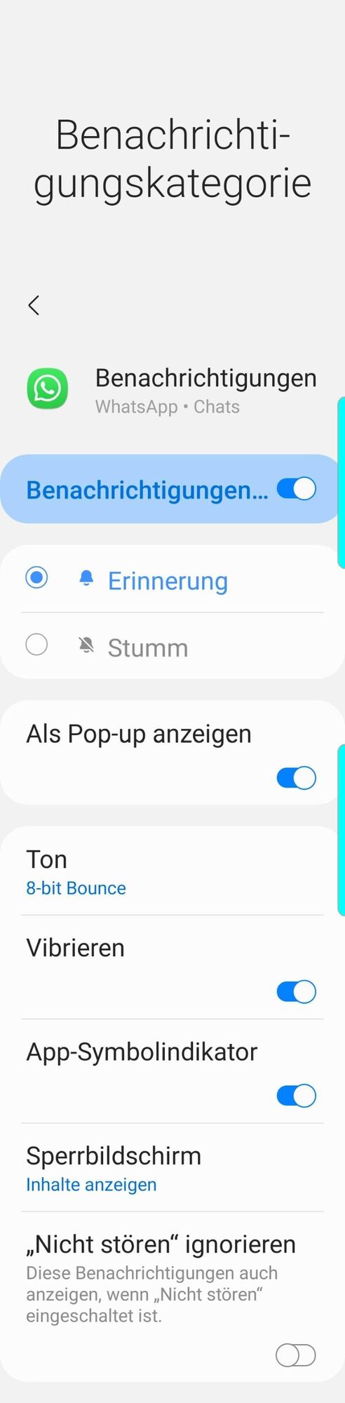

Das einzige,
Halte auf die App WhatsApp.
Tippe auf das i.
Jetzt suche mal Benachrichtigungen.
Tippe jetzt wieder erneut, Neues Fenster, auf Benachrichtigung, bissle links halten.
Was ist da jetzt erlaubt/ eingestellt/ zugelassen?
Ja, genauso. Beim S10 erscheint das App-Symbol bei einer Nachricht während "Nicht Stören" aktiv ist, bei Flip3 nicht. Erst wenn im von Dir gezeigten Bild der untere Schalter aktiviert wird. Aber dann ertönt halt auch ein Ton :-(.

Dann müsstest Du weiter gehen.
Wir nehmen das Beispiel, Anruf WhatsApp .
Gehe den Weg von eben und tippe auf Anruf Benachrichtigung .
Erlaube da mal was.
