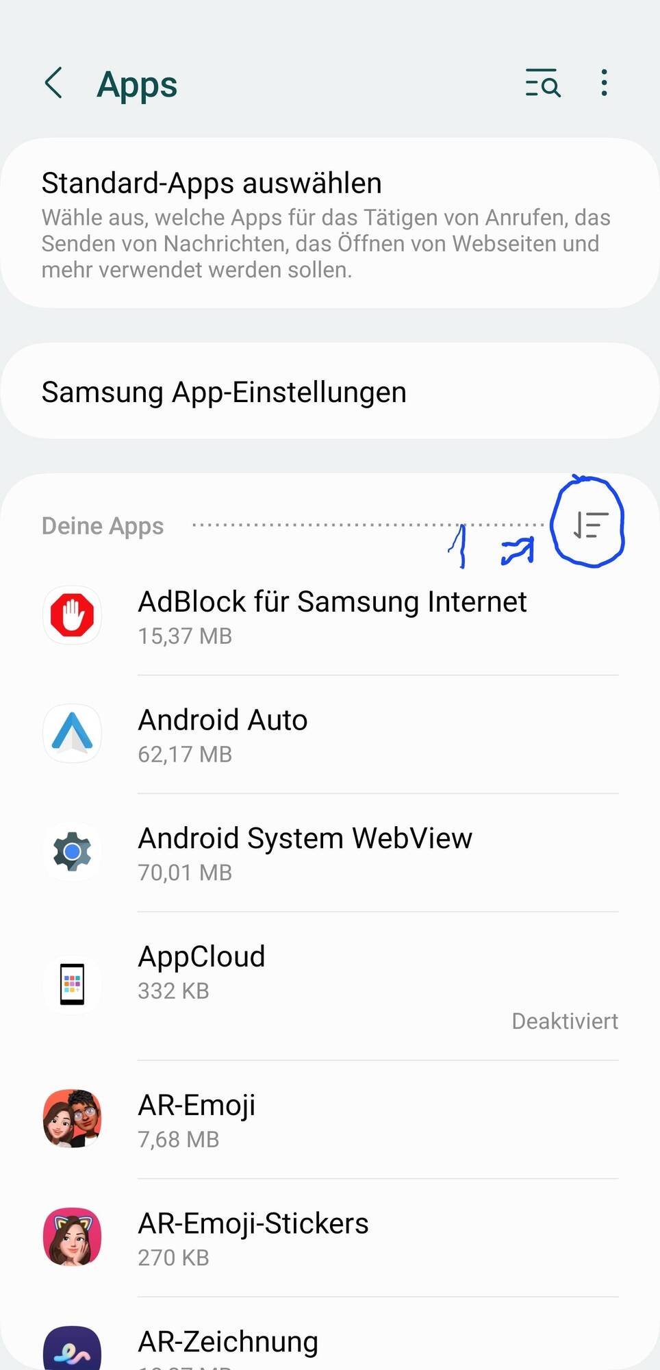

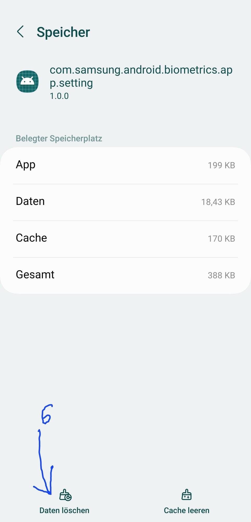

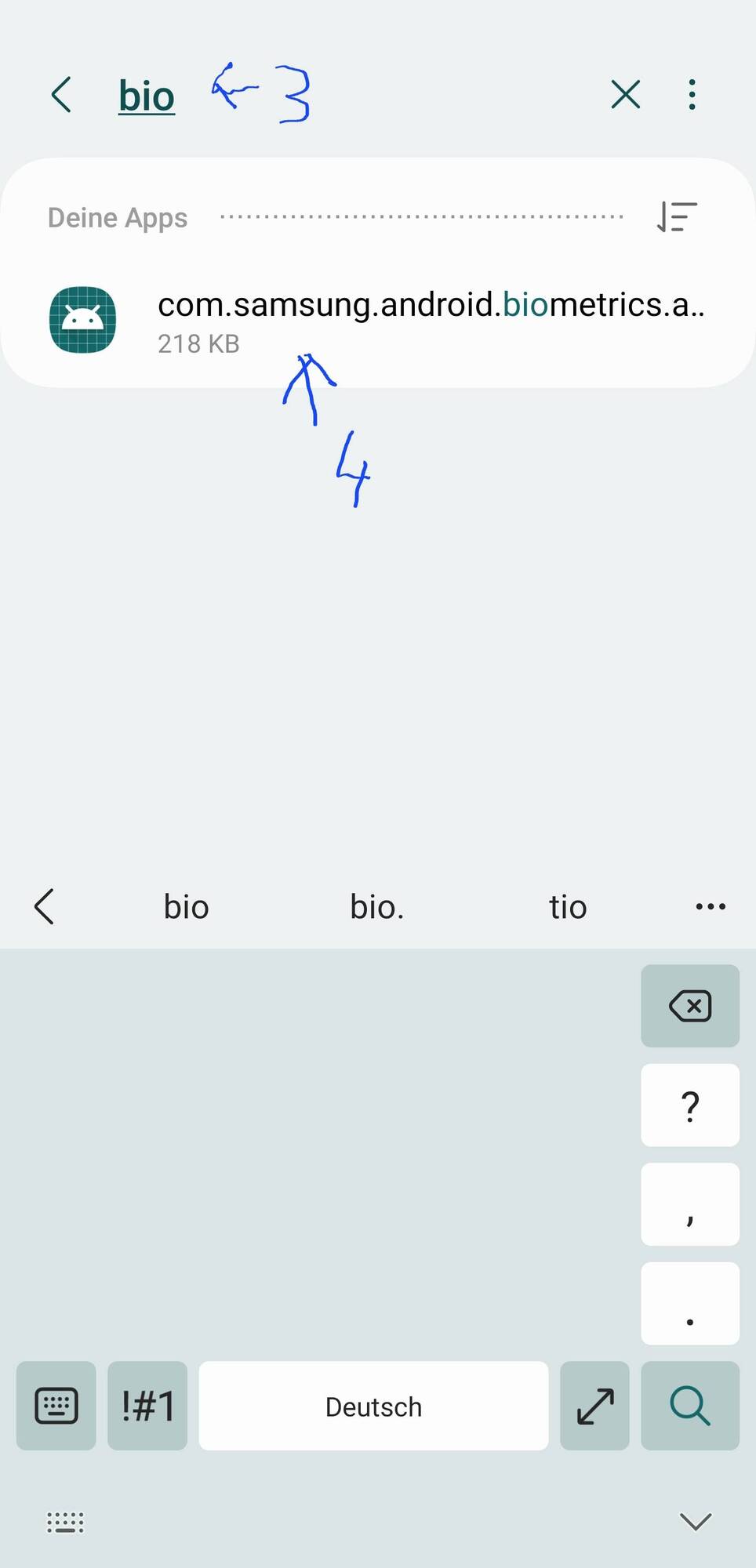

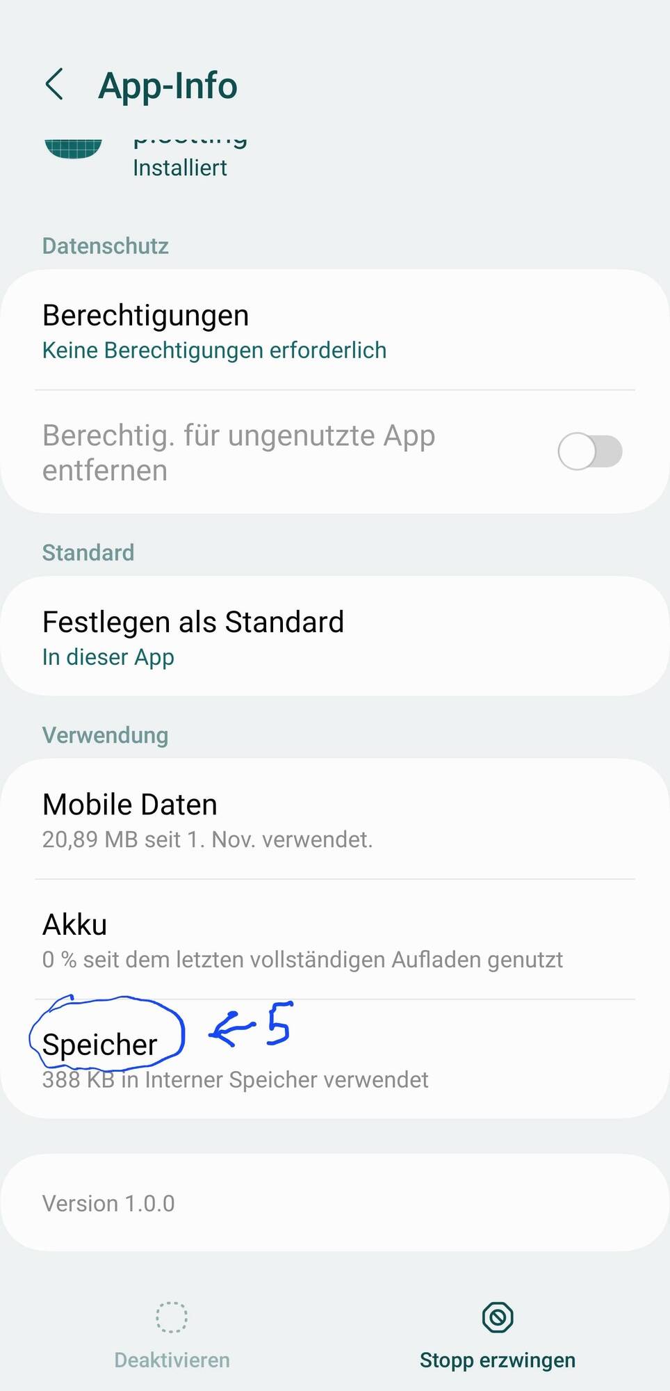

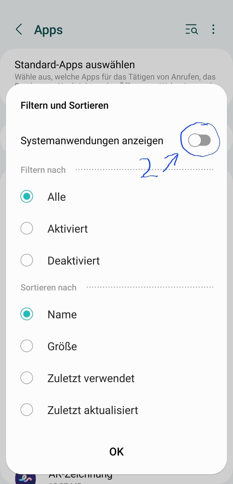

Einmal so
Eventuell davor kurz Cache leeren und dann Daten löschen.
ist die einzige Möglichkeit, die Biometric auf null zu setzen
