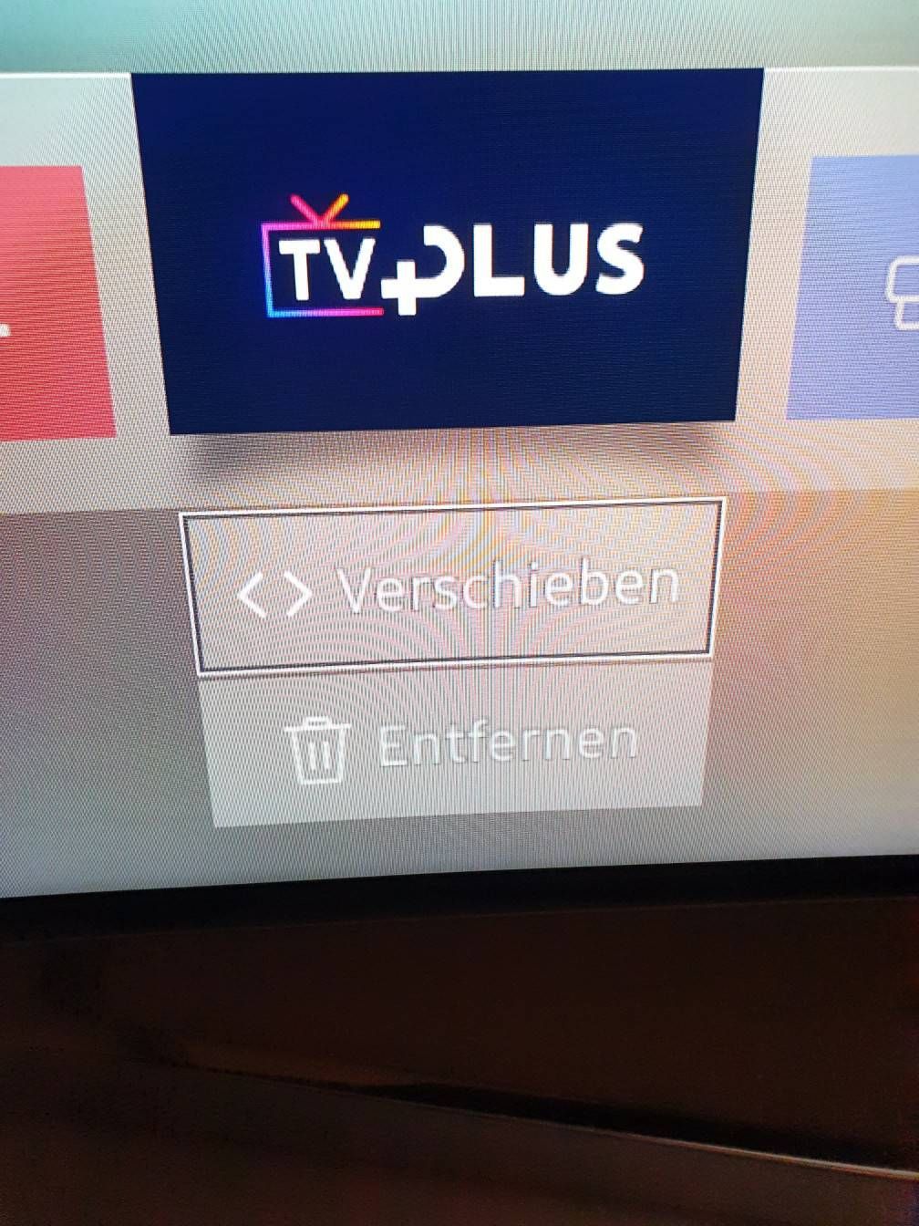

Du sprichst jetzt von TV+, die ca. 80 hauseigenen Sender?!? Ich dachte von der App Pluto TV...- TV+ existiert definitiv noch. Meines Wissens kann man TV+ auch komplett löschen und wieder neu integrieren. Dazu müsste es definitiv unzählige Threads hier geben.
lol, normalerweise will man den Kram loswerden. Wie man hier immer liest. Kann sein dass dein Provider evtl . vorblockt?
