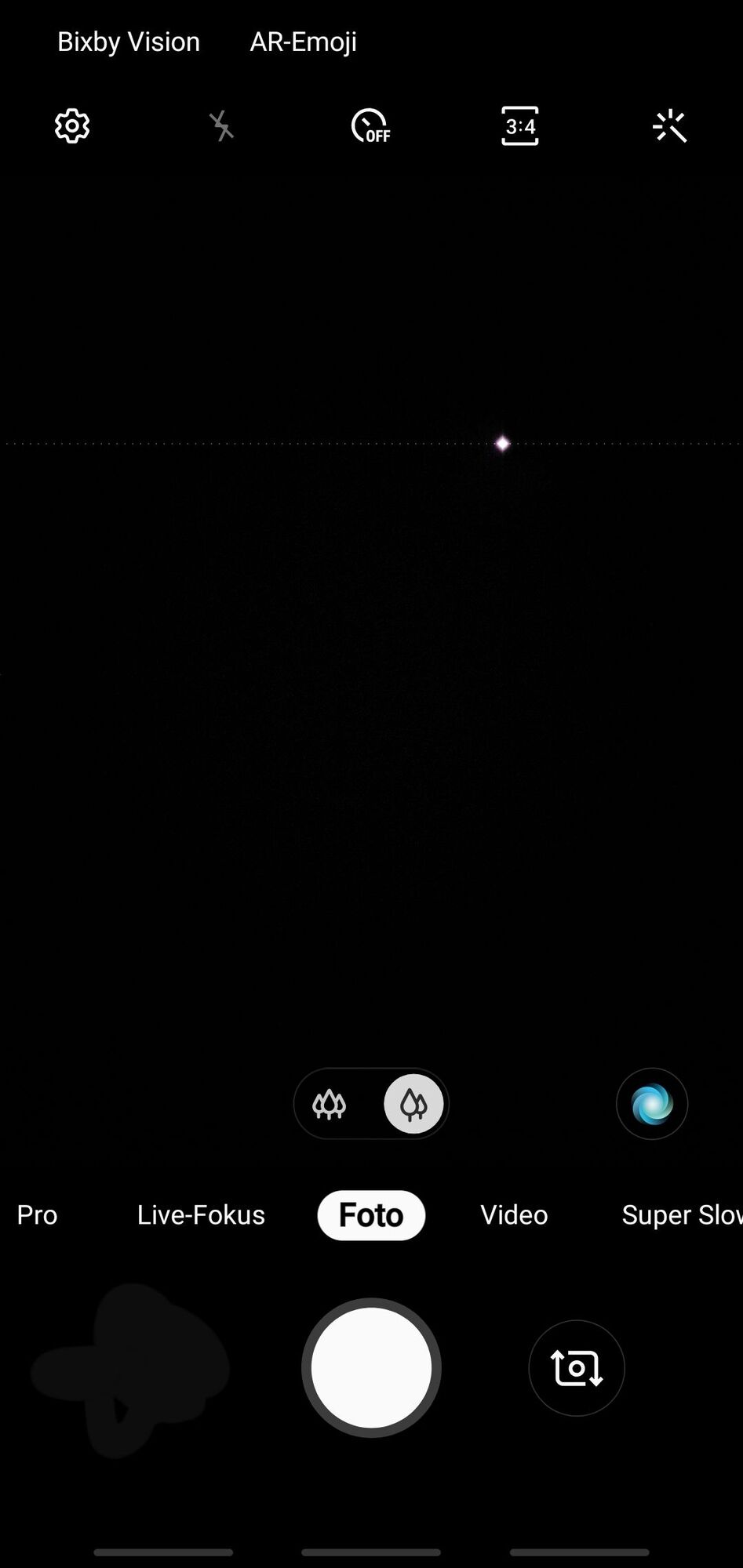

Bei meinem neuen Handy, dem S10e, ist anscheinend ein Anzeigefehler aufgetreten. Wenn ich Apps öffne, die die Außenkamera verwenden erscheint ein gestrichelte Linie mit einem hellfe Punkt.

Schau mal bitte, ob in den Einstellungen der Kamera die Option Aufnahmevorschläge aktiviert ist. Das dann ausstellen. Das hört sich nämlich verdächtig genau danach an, als wäre diese Option aktiviert. Ansonsten wäre ein Screenshot gut, wenn das irgendwie machbar wäre.
Setze mal unter den Kameraeinstellungen die Einstellungen Zurück.
Das hatte ich auch schon probiert, aber hat auch nicht geklappt.
Eine gestrichelte Linie und auf dieser irgendeine Lichtreflexion
Außerdem vermute ich, dass es kein Hardwarefehler sein kann, da der Strich beim Zoomen verschwindet.
