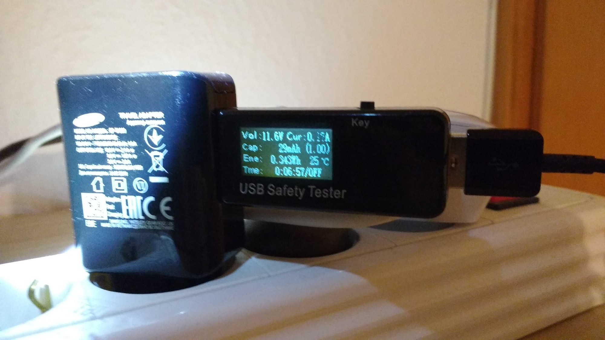

Guten Morgen zusammen,
anbei ein Bildschirmfoto vom Duo-Charger und meinem USB-Messmittel.
Damit ist klar, dass der Duo-Charger aus dem Netzteil um 12 Volt haben will.
Das Netzteil steht im Leerlauf auf 5 Volt. Sobald man den Duo-Charger anschließt schaltet das Netzteil auf die besagten 11,6 Volt (laut Anzeige im Messmittel) um.
Damit ist das "Rätselraten", um die Versorgungsspannung des Duo-Chargers abgeschlossen.
