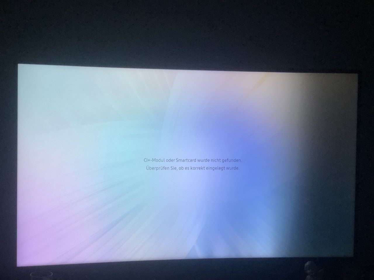

Moin,
Ich habe den Samsung Tv UE55NU7379 seit jetzt knapp 3 Jahren Seriennummer: 0E083HNKA00837N
Seit einigen Tagen habe ich ein Dunkleres Bild am rechten Rand vom Fernseher.
Siehe Foto...
Software Update ist auf dem neusten Stand, jedoch weiß ich nicht weiter...
Kann jemand von euch mir helfen? Kennt sich jemand hier aus ?
Danke im vorraus
Mit freundlichen Grüßen
Hallo, das hatte ich auch schon. Da ist die Hintergrundbeleuchtung defekt. Bei mir musste dann dss Panel getauscht werden. Das wird wohl bei dir auch der Fall sein. Am besten mal mit dem Support in Verbindung setzen und die Situation schildern.
L: @Endoven996 wenn du etwas Glück hast, wird dir Samsung bei den Rep.Kosten entgegen kommen und die (teilweise) kulanterweise übernehmen, da dein TV noch keine 3 Jahre alt ist. Du solltest also am besten mal den Samsung Support kontaktieren oder über die Samsung eigene Hp. "Lob & Kritik" einen Kulanzantrag stellen. Lob & Kritik | Samsung DE
