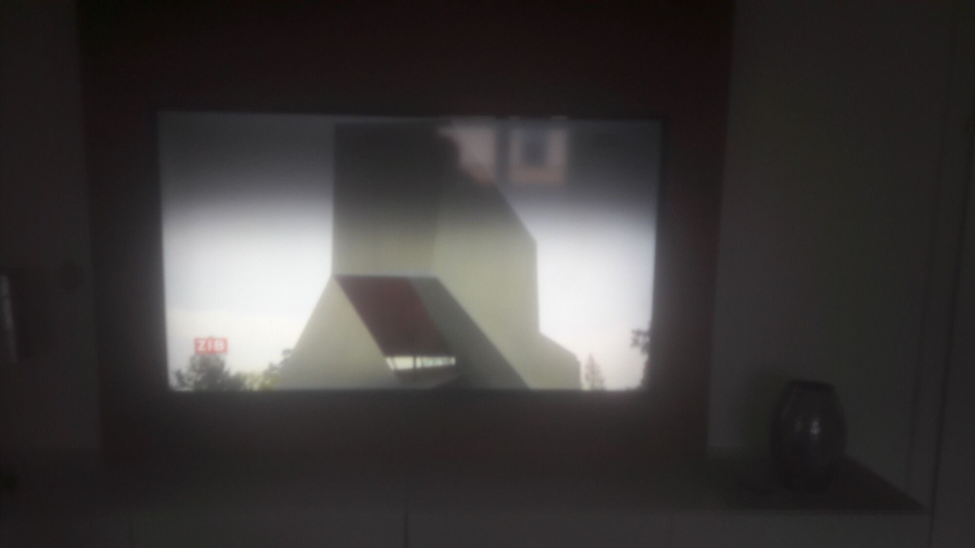

habe meinen Fernseher UE55F6470 seit 5 Jahren, nun erscheint plötzlich ein dunkler Breich (horizontal) im oberen Bereich des Bildes, siehe Bild anbei. Die Qualität des Bildes ist leider sehr schlecht, aber man sollte gut erkennen, was gemeint ist.
Im oberen Drittel erscheint das Bild deutlich dunkler, das ist aber nicht immer der Fall, manchmal ist das Bild auch normal.
Kann mir jemand erklären woran das liegt und was man dagegen machen kann?

Sieht eindeutig nach einem Defekt der Beleuchtung aus.
Du kannst das Übliche versuchen wie z.b. Reset (Stom weg , 15 Min Warten, Strom dran)
Oder Werkseinstellungen.
Mit etwas Glück hat sich nur die Steuerung aufgehängt und es läuft wieder.
Wenn nicht, ist das Gerät leider Defekt, da sich ein Panel Tausch nicht wirklich lohnt.
ich kann mir nicht vorstellen, dass die Beleuchtung defekt ist, weil das Problem nur gelegentlich auftaucht. In den meisten Fällen funktioniert die Beleuchtung also.
Ich denke eher, dass der Beleuchtungscontroller etwas hat, hat jemand Erfahrung damit? weiß jemand, wo genau der sitzt?
Danke
L: @dani1632 - das, was L: @Minyal1980 geschrieben hat, hört sich plausibel an. Es gibt keinen "Beleuchtungscontroller" für das obere Drittel des Panels. Hast du es mal mit einem Power- oder Werksreset probiert?
@Nikodemus schrieb: @dani1632 - das, was @Minyal1980 geschrieben hat, hört sich plausibel an. Es gibt keinen "Beleuchtungscontroller" für das obere Drittel des Panels. Hast du es mal mit einem Power- oder Werksreset probiert?
Naja, wenn er mit Beleuchtungscontroller die LED Steuerung meint, passts ja wieder.
Aber dabei handelt es sich ja nicht um ein Extra gerät was man Tauschen kann, sondern eher die ganze Panel Steuerung.
Das lohnt dann wieder nicht.
