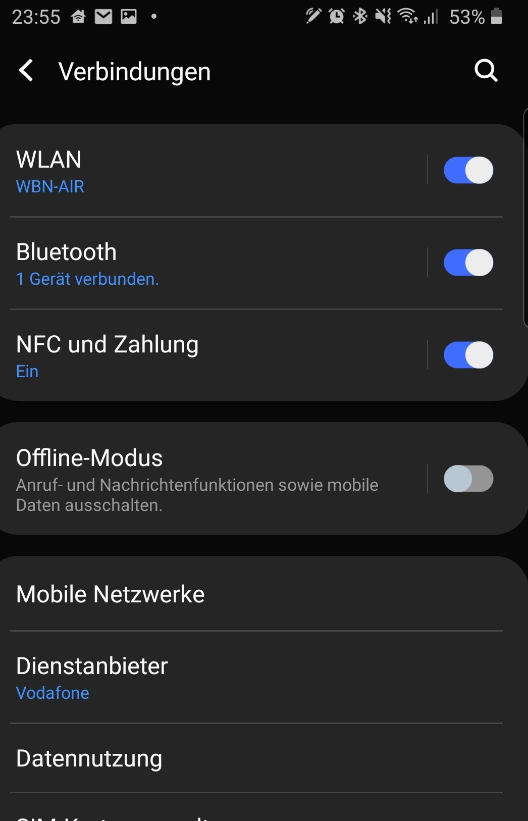

Hier das Szenario:
SIM1 = Telekom (Direktvertrag) & SIM2 = Vodafone (Direktvertrag)
Das Smartphone ist ein bei Samsung bestelltes freies Notes 10+ (ohne 5G) mit Android 10 (keine Beta mehr).
Wenn SIM1 und SIM2 installiert sind, wird mir "Dienstanbieter Vodafone" unter den Einstellungen angezeigt (siehe Screenshot). Nehme ich nun die SIM2, bleibt dieses Anzeige dauerhaft stehen!!
Ich dachte zuerst, das hängt an den "Beta-Resten". Werksreset gemacht, und alles wieder gut. Dann wieder SIM2 rein. Bumm, gleiches Problem wieder .
Da ich nicht schon wieder einen Werksreset wollte, habe ich weiter geforscht. Statt SIM2 (VF) habe ich nun bei SIM2 eine Karte von ALDITALK (Telefonica) rein. Zack, Problem weg ...
VF-Karte wieder rein, Problem wieder da. Vom Kollegen 'ne VF-Karte gekrallt, gleiches Problem. Übrigens soll mein Note direkt die Vodafone-App installieren, sobald die SIM-Karte eingelegt wird. Find ich auch nicht grad nett.
Habt ihr da Erfahrungen?? Ich bin verwirrt ...
Umgedreht (Telekom = SIM2 und VF = SIM1) hab ich noch nicht getestet.
Gruß, Tom

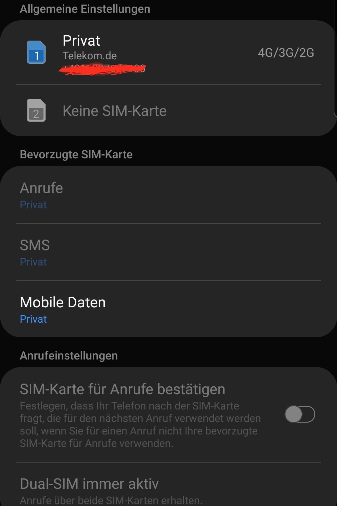

Sim Kartenverwaltung.
Was hast du dort eingestellt eingestellt?
Aktuell habe ich nur die Telekom-Karte drin, trotzdem steht Vodafone bei Dienstanbieter
Moin L: @tescher ,
Okay, Privat hast du eingestellt.
Jetzt Sim 2.
Mach mal bitte NFC aus.
Wenn ich NFC eingeschaltet habe, reagiert das Handy komisch.
Probiere es mal aus.
Schau das dann Privat hier eingestellt bleibt.
Schau das die 2 Sim eine andere Zuordnung hat.

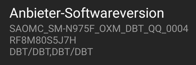

Telefon Info
Softwareinformation *image_not_found.png*
Was steht bei dir?
DBTT hier unten.
L: @tescher
Sorry, genau dort.
Mach mal Anbieter Software.
Schau mal mein Screenshots
Oben steht es .

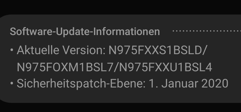

L: @IreibeX ,
Nein, dann dürfte er nicht DBT haben.
Deine Vermutung sind durchaus korekt.
Aber nicht in seinen Fall.
Er hat definitiv ein ganz normales Gerät.
Es ist alles einwandfrei, wäre jetzt statt DBT etwas anderes, wäre deine Theorie berechtigt.
Aber jetzt bist du auf den falschen Weg.
Es wurde alles abgeklappert und es geht nicht um ein Update.
Hier hat sich die Vodafone Karte derart reingebrannt und er bekommt noch nicht einmal das Anzeigebild weg.
Warum jetzt bei Dienstanbieter immer noch Vodafone steht, obwohl eine Telekom Sim aktiviert ist und es auch anzeigt, das er richtig verbunden ist.
Von daher muss es ein Bug sein und dieses bekommt er so nicht alleine weg.
Denke mal, es fehlt an eine Einstellung/ Freigabe, was auch immer.
Irgendwas wurde da per Update verstellt.
