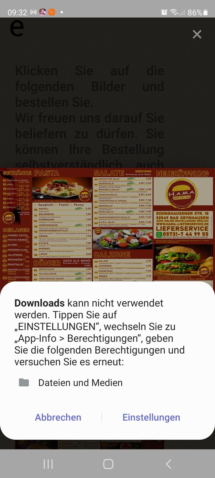

Hallo zusammen,Ich hoffe das mir jemand helfen kann. Hab ein Problem beim Download von Bilder oder PDF Dateien die Fehlermeldung (siehe Bild)

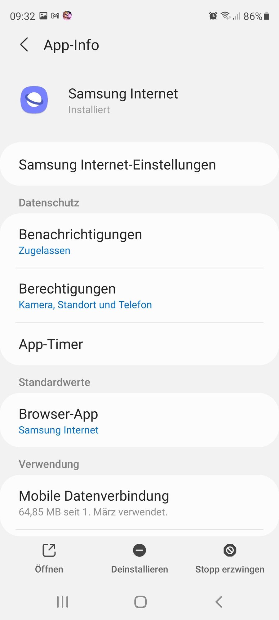

Wenn ich aber unten rechts auf Einstellungen klicke komm ich nicht weiter weil es nichts gibt was APP-Info heißt siehe zweites Bild
probiere: in der App-Info für Samsung Internet (Dein 2. Screenshot) auf "Berechtigungen" tippen und dann zusätzlich zu Kamera, Standort und Telefon auch noch den Speicher zulassen. Die Downloads müssen ja gespeichert werden können.
@Momoibo schrieb:Wie komme ich dahin zu dieser APP Info?
das ist doch Dein 2. Bild. Halte das Icon des Samsung-Internet-Browser getippt bis u.a. ein kleines i im Kreis zu sehen ist. Darauf (auf das i) tippe, dann kommt App-Info mit der Auswahl der Optionen. Da tippe auf "Berechtigungen" und danach auf "Speicher" -> Zugriff auf Mediendateien zulassen. Ich hoffe, dass dann der Download funktioniert.

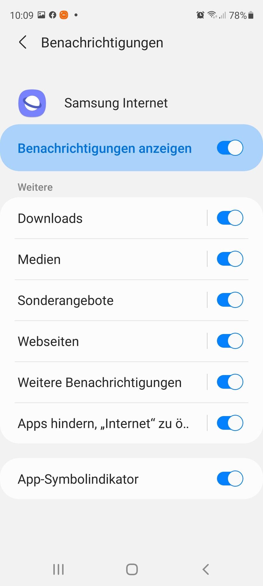

So sieht das bei mir aus alle Berechtigungen sind gegeben.
Jetzt hab ich es! Die Berechtigung für den Speicher war nicht aktiviert. Ich danke dir für deine Hilfe und deine Geduld.
L: @Momoibo
Das war Benachrichtigungen, Du solltest Berechtigungen einstellen.
