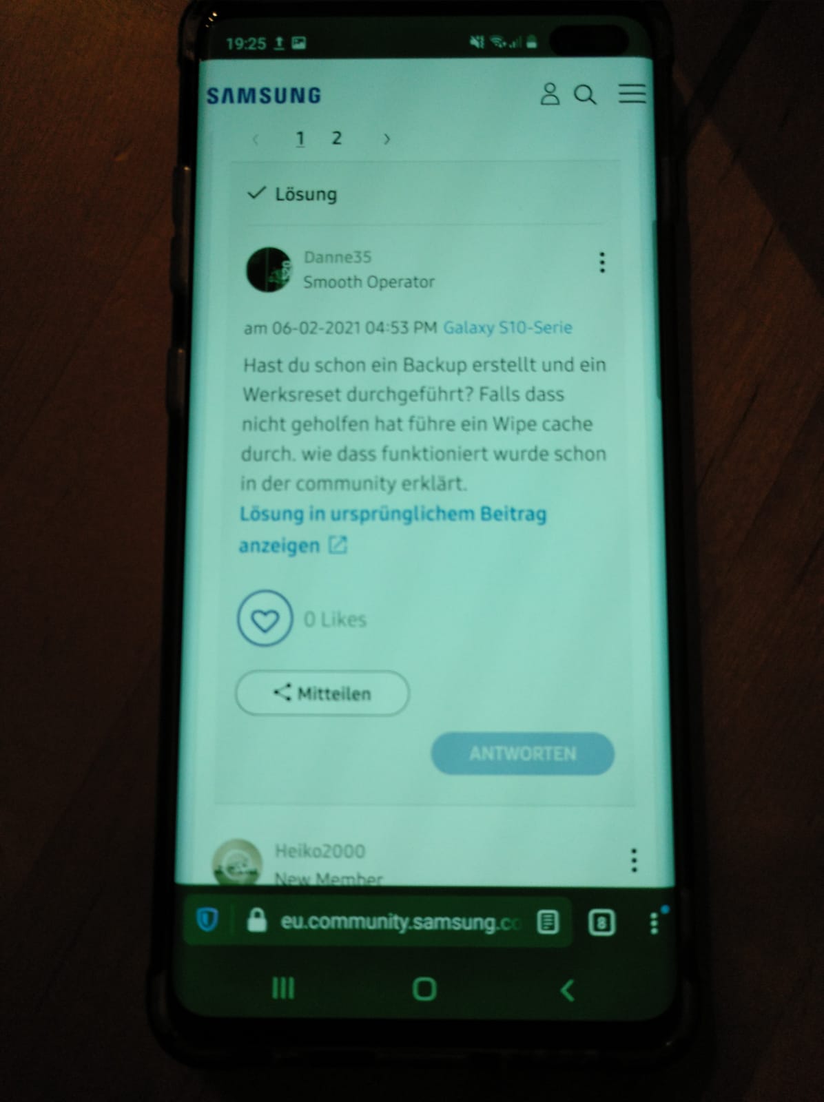

heute Mittag wurde beim S10+ ein Update ohne große Probleme eingespielt. Es funktionierte danach für einige Stunden einwandfrei / ohne das mir was aufgefallen wäre.
Seit heute Abend zeigt das Display einen grünstich - weiße Flächen (z.B. Hintergrund im Browser) sind hellgrün, dunkle Flächen sind dunktelgrün. Ob dieses mit dem Update zusammenhängt ist, weiß ich nicht.
Nach einem Neustart ist es zunächst wieder alles normal (z.B. Browser Hintergrund ist weiß). Dieses ändert sich aber automatisch nach wenigen Sekunden und es ist weider grün.
Weiß jemand Rat? Könnte es eine neues Feature sein?

Beim S10 ist leider über sowas nichts bekannt. Und ein neues Feature ist es sicher nicht! Schicke mal bitte ein Foto, dann kann ich dir vlt weiterhelfen *:smiling-face:
Also ein Displayschaden ist es eigentlich nicht. Jedes mal nach einem Update ist es für kurze Zeit wieder in Ordnung.
Leider bring das mit dem Bild nichts. Der Screenshot des Bildschirms ist normal wenn ich ihm auf dem Notebook anschaue. Man sieht den grünstich nicht. Es ist normal weiß, wie es sein sollte.
Hab versuch mit einem anderen Handy ein Bild zu machen, aber hier ist der Grünstich auch nicht sichtbar. Weißabgleich sei dank...

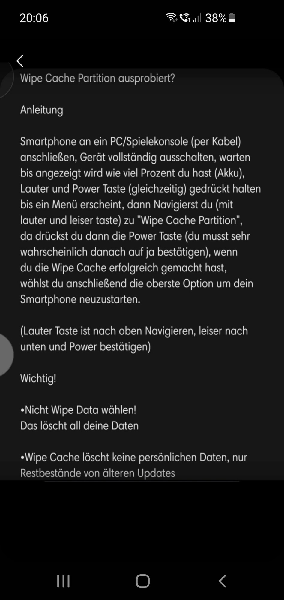

Nach dem Update Wipe cache reset gemacht?
Wenn nicht empfehle ich das mal.
Danach sehe ob es immer noch da ist.
So vielleicht... Auch wenn es so nicht richtig rüberkommt...
*icon_media_content_video.jpg*L: (in "Meine Videos" anzeigen)
Hier habe ich geschafft den Vorgang als Video Festzuhalten. Nach ca. 2 sek wird es grün - auch wenn es auf dem Video farblich nicht so rüberkommt, ist deutlich die Änderung zu sehen.
Es liegt einfach auf dem Tisch und wird nicht berührt.
Es scheint jedesmal so zu sein. Ich habe es nun 4 mal neu gestartet...
Wie führe ich den Wipe Cache durch - wenn ich danach google kommt nur, dass er nach einen Update Probleme lösen kann... Aber nie, wie man ihn durchführt...
Okay - Power - Bixby Taste und Lauter-Taste drücken, wenn es aus ist und warten bis das Logo kommt, dann los lassen...
Funktioniert nur leider nicht bei meinem *1f610.png*
Hat jemand ne Idee?
Am PC mit USB Kabel anschließen. Sonst funktioniert es nicht.
Danke. Wipe Cache hat nun funktioniert - ist beim S10+ aber anscheinend mit der Bixby Taste und den anderen beiden zusammen...
Leider hat es nicht funktioniert... *1f616.png*
Handydisplay ist immer noch grünstichig... :rolleyes:
