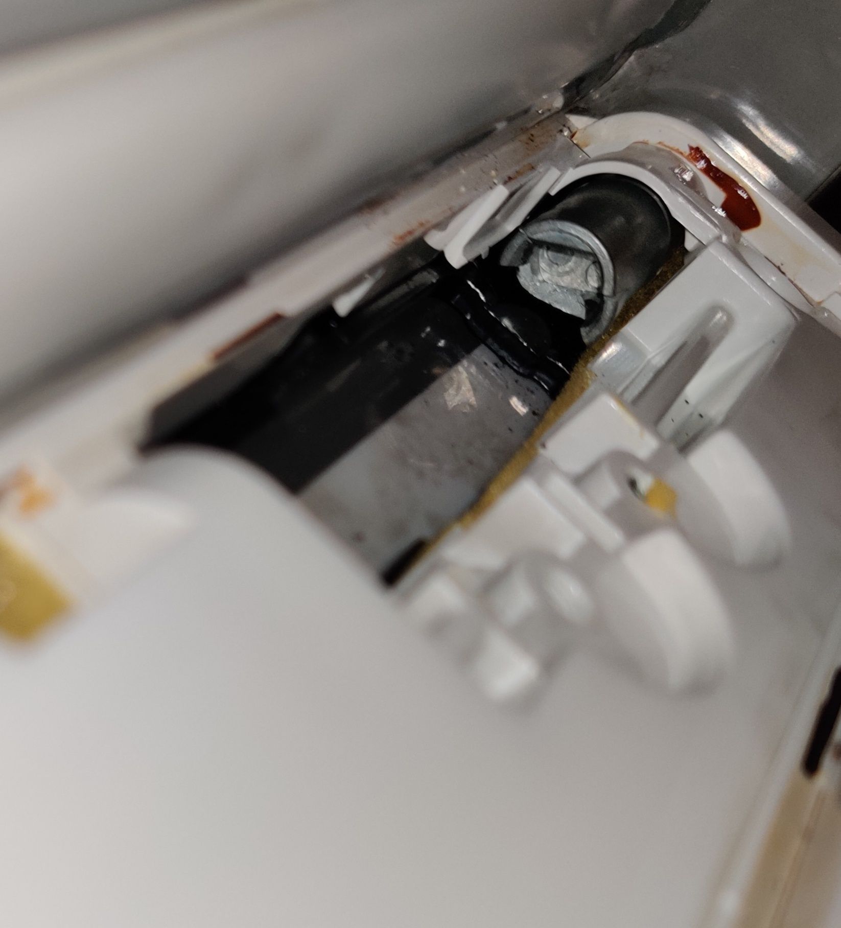

In der Zwischenzeit war ein Techniker da. Leider hatte er das Ersatzteil nicht dabei. Da ist wohl etwas in der Kommunikation zwischen Service-Desk und Techniker verloren gegangen. Er wusste nämlich nicht genau, weswegen er bei mir auftauchen sollte. Er meinte, irgendeine Türe sei kaputt.
Egal, auf jeden Fall will er sich später wieder melden, wenn er das entsprechende Ersatzteil beschafft hat.
Bin dann mal gespannt. Jetzt ist die Woche fast um und ich habe noch nichts weiter gehört.

Ich habe einen Federring über das def. Teil gezogen... und bis jetzt läuft die Klappe wieder.
Eventuell könnte man das auch schon im Vorfeld bei einem neuen Dämpfer/Hülse darüber setzen, um es zu stabilisieren.
Grüße aus Berlin *1f642.png*
Da ging wohl etwas unter. In der Zwischenzeit wurde die Türe repariert; d. h. der Techniker, der nachher kam, meinte, es sei einfacher, die gesamte Türe zu wechseln, statt ein kleines Teilchen herauszupfriemeln. Da es auf Garantie geht, ist mir das eigentlich egal. Bis jetzt alles wunderbar und keine Probleme mehr.

Kannst du vielleicht die Teilenummer nennen? bei mir ist das gleiche Teil defekt.
Wir sehen, dass weder Samsung noch die Service-Abteilung das Wort "Service" versteht. Nach viel hin und her habe ich das Teil selbst ausgebaut - was sehr einfach ist - und ein neues Teil bestellt. Bevor ich das Teil einbaue werde ich eine Hülse über dieses Zwischenstück setzen. Ich habe Samsung in Holland kontaktiert sie antwortet meine Frage nicht und zwar, wie kann Samsungs Ingenieure so ein schwach konturierendes Stück in einen teuren Kombi-Kühlschrank einsetzen?. Übrigens, das Teil habe ich bei ersatzteilshop.de für etwa €56 bestellt. Die Serviceabteilung wo ich den Kühlschrank kaufte wollte €195 wahrscheinlich plus MwSt. berappen, ohne Service Einsatz.

Hallo zusammen, Meine Homebar von meinem side-by-side Kühlschrank RS7778FHCS ist leider defekt. Die Klappe senkt sich leider nicht mehr automatisch ab und ich denke es liegt an dem Dämpfer. Hat schon jemand Erfahrungen damit gemacht ob es wirklich daran liegt Bzw. Wie mal ihn wechselt? Ich...

Hallo, leider ist der Dämpfer für die Homebar-Türe meines Kühlschranks (RS6178UGDSR) kaputt gegangen. Es ist lediglich ein kleines Zwischenstück gebrochen. Ich habe den Dämpfer (#2243712) bereits in einem Shop gefunden. Jedoch bringt mir ein Neuteil nichts, da entweder ein Teil fehlt, oder...
