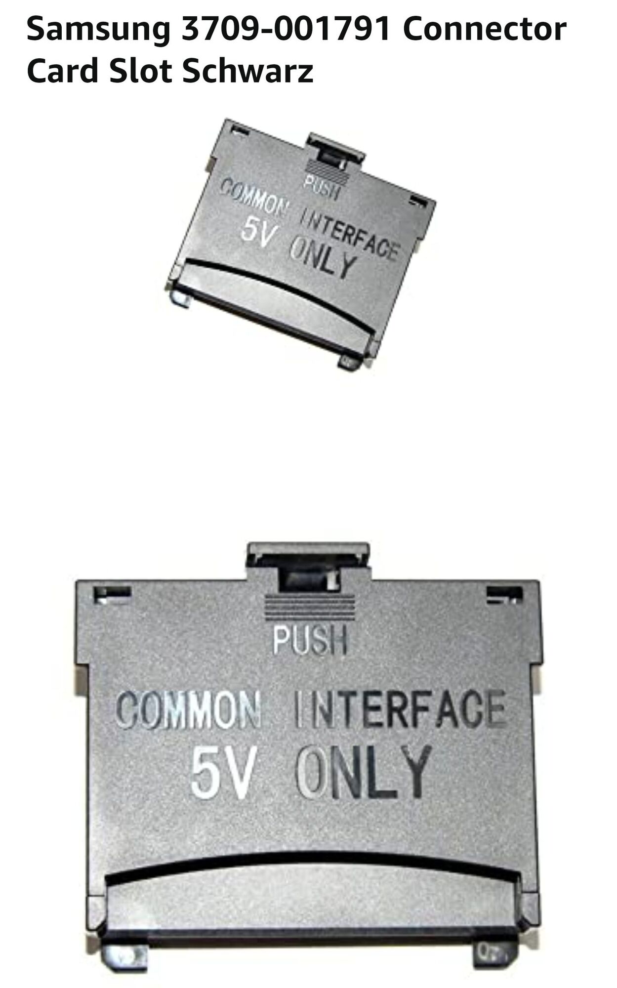

CI oder CI+ Modul
Oder gibt es nur diesen einen Plaste Winkel der in den TV kommt unter dem Aufkleber :think: *2753.png*
Genau sowas such ich.
gibt da nur den einen? Oder muß ich da auch auf CI+ achten? Weil was anderes find ich nicht bei dem Adapter
Finde auch nichts anderes.
im Zweifel frag ich mal Samsung morgen.
Danke erstmal für die Hilfe :great:

Hier vom Großen A .....

Leider ist mir meine Halterung für das CI/CI+ Modul verloren gegangen. ich habe den Fernseher UE55JU6870UXZG und kann leider nicht finden welches CI Modul ich genau verwenden muss. Ich konnte folgende Artikelnummern finden: 3709-001791 und 3709-001663 Welcher ist nun der richtige? Oder sind...
