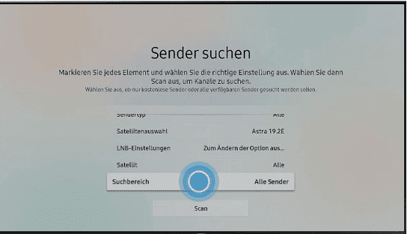

Hey L: @Benji871 ,
dein Problem besteht, da du im Sendersuchlauf die Funktion Suchbereich auf Alle SENDER stehen hattest.
Wenn du kein CI+ Modul besitzt, musst du einen erneuten Sendersuchlauf mit der Einstellung nur Freie Sender durchführen.
Auf dem Screenshot siehst du den Fehler *1f642.png*

Hallo wshbr, danke für deine Antwort.
Ich habe das auch schon probiert, sobald er 1150 Sender gefunden hat geh ich auf schließen und der zeigt mir gleich wieder die Meldung an. Das komische ist das zdf one und arte mir angezeigt wird. Beim Rest kommt immer diese Meldung.
