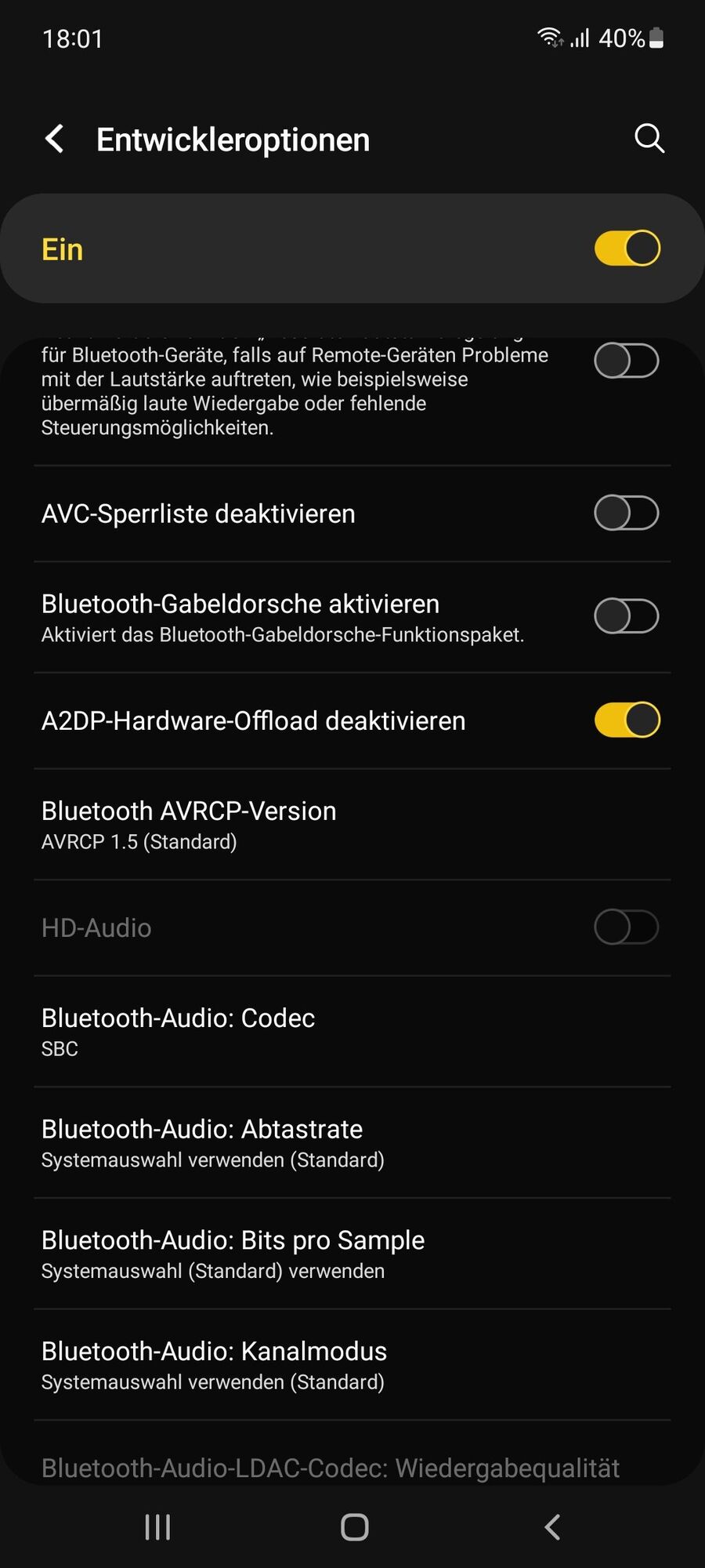

Das was bei mir gelb ist musst du anwählen

Ich habe in den Entwicklereinstellungen HD Audio ausgeschaltet danach haben meine Kopfhörer wieder funktioniert. Sennheiser HD 350 BT
Verbindung war da aber kein Ton und jegliche Mediawiedergaben haben nicht mehr funktioniert
Hast du es probiert in den Einstellungen HD Audio auszuschalten? Findest du in den Entwickler Einstellungen

Kannst du aber nur auswählen wenn die Kopfhörer verbunden sind. Oder mal den codec ändern. Bei mir funktioniert nur aptX nicht. Wenn man dann die Kopfhörer wieder neu verbindet muss man die Einstellungen wieder ändern weil die Einstellung nicht gespeichert wird.
